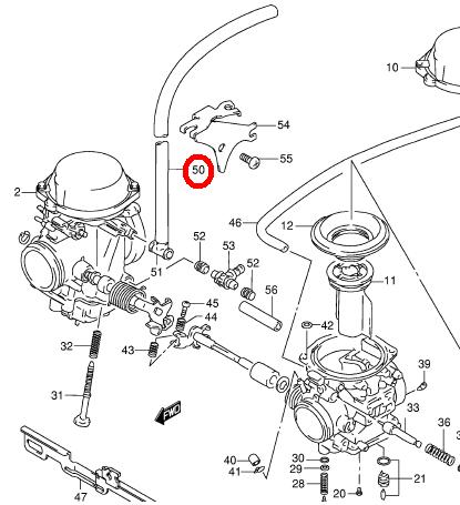

Kaum sind zwei Wochen um, schon hab ich mal Zeit gefunden die GS nochmal zu zerlegen.
Und um nicht alles unnötig doppelt zu machen hab ich mir die Düsen vorher bestellt um nicht festzustellen dass die falschen eingebaut sind, ich wieder alles zusammenbau um wegen 6,- € n paar Tage später wieder alles zu zerlegen.
Und siehe da. Es waren tatsächlich die falschen Düsen (135'er) und die falsche Nadeleinstellung. Die arme Frau von der ich das Teil hab, hat also für teures Geld die GS entdrosseln lassen um dann von der Werkstatt n Motorrad zu bekommen das danach n Leistungsloch hat und wahrscheinlich nicht mehr Leistung hat.....
Mein einziges Problem ist nun, dass ich ein Schlauchende "übrig" habe
(Siehe Bild im Anhang) und der Blinker komplett ohne Funktion ist. (Was aber vermutlich nur ein Stecker ist den ich beim Tankeinbau abgezogen habe).
Kann mir jemand sagen wo der Schlauch endet?
In der Explosionszeichnung ist er als Entlüftungsschlauch benannt. Aber geht der direkt aus dem Vergaser in die dreckige Umwelt aus der dann Staub in den Vergaser wandern kann?
Gruß Lars

Alt 21.10.2009, 20:36:16   #12
Jup, der Schlauch endet im Leeren. Für gewöhnlich läuft der über die Airbox.

Hallo Lars,
der Schlauch endet wirklich offen "im Freien" und ist normalerweise über die Airbox gelegt.

Alt 21.10.2009, 20:42:25   #14
l.t.
Registriert seit: 26.09.2009
Beiträge: 9
Also "quer" über die Airbox am Luftfilter vorbei zur Batterie und da is dann Schluss? Komische Logik! Man bringt die höchstwahrscheinlich entzündlichen Gase an die Zündquelle überhaupt....
Wie auch immer, da in die Richtung hab ich den Schlauch jetzt eh verlegt und ich muss ja wegen dem Blinker eh nochmal unter den Tank schauen...
DANKE NOCHMAL ALLEN DIE MIR MIT RAT ZUR SEITE STANDEN !!!
Lars
l.t. ist offline   Mit Zitat antworten
Alt 22.10.2009, 14:19:59   #15
Da kommt nix raus, sondern rein. Luft aus der Umgebung damit das mit dem Unterdruck im Vergaser funktioniert.
Vom Tank führt auch ein Schlauch einfach ins Freie. Wer den irgendwo anschließt, darf sich hinterher nicht über Wasser im Vergaser wundern. Gemeint ist der Tanküberlauf bzw. der Schlauch, der bei Regen das Regenwasser aus der Sicke um den Tankdeckel ableitet.
Das gehört so.
