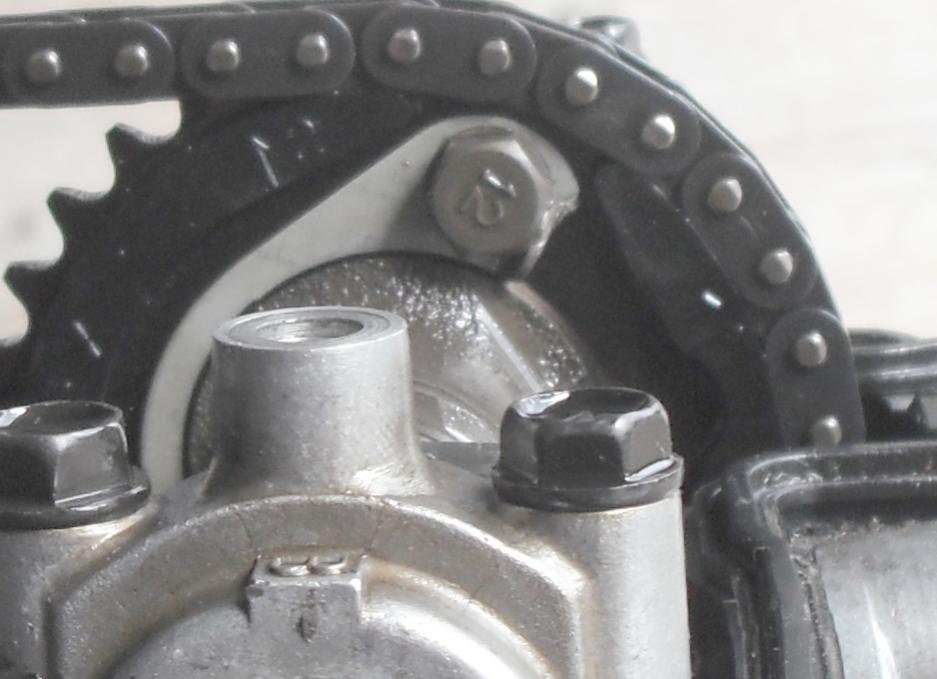

Hmm,
hatte vor 2 Wochen eine GS500 mit dieser Steuerzeiteneinstellung (s.Bild)
also ein Zahn verstellt. Lief damit wohl auch.
Hits:	844
Größe:	59,1 KB
Gruß Krafti
