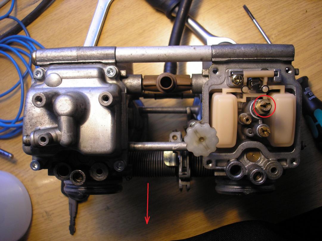

Der rote Pfeil zeigt in Fahrtrichtung. Der rote Kreis ist die Hauptdüse.
Achte aber darauf, dass deine Schlitzschraubendreher auch wirklich passen. Die Düsen sind nur aus Messing und bekommen bei falschen Größen sehr schnell deutliche Verscheißspuren.
Hits:	374
Größe:	107,0 KB

Gibts auch Bilder vom konkreten Zusammenbau der anderen Seite? Also Anschlag, Feder, Clips, diese weißen Ringe etc?
Ich denke ich habs richtig gemacht, aber mir wärs lieb wenn ich das nochmal richtig weiß
Alt 10.06.2010, 10:41:13   #5
Das Bild in dem Drosselpdf bezüglich der Düsennadel Peripherie gilt auch für die neueren Vergaser. Anschläge gibt es da nicht. Das wurde mit den Ausgleichsbohrungen ersetzt.
Noch mal extra. Der Vergaser auf dem Bild ist ein Mikuni BSR34SS. Die wurden erst ab BJ 2001 verbaut.
Natürlich gibt es die.
Dazu musst du noch nichtmal die PDF im drosseln/entdrosseln-FAQ Thread öffnen. Die Bilder sind im Thread selbst.
