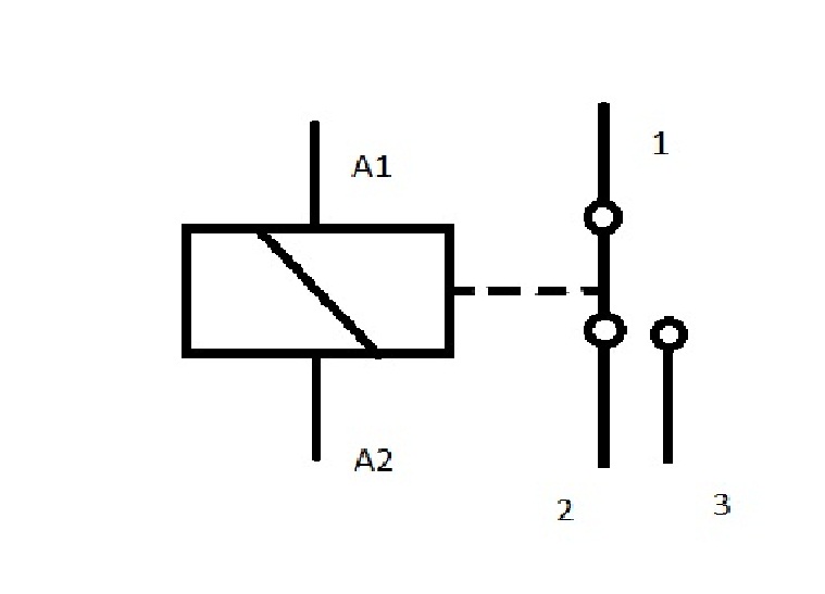

Alt 26.04.2009, 20:50:57   #3
ndhsu2
Benutzerbild von ndhsu2
Registriert seit: 29.05.2008
Ort: Hesserode
Beiträge: 177
Kilometer: 10000
Standard Re: KOSO MX-Digitalcockpit DB-01R
hier der versprochen Anschlußplan für das Neutral-Relais.

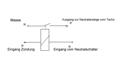

Alt 14.05.2010, 07:54:19   #11
Krustenkaas
Benutzerbild von Krustenkaas
Registriert seit: 09.04.2010
Beiträge: 96
Kilometer: 53286
Klick
kannste nehmen, hab mir zwar ein anderes gekauft aber das is fast das selbe
hast du nen schaltplan von der gs? da lässts sich einfacher erklären...
in endefeckt ist das ganz einfach:
1. such dir die Leitung raus die vom tacho runter zum neutralschalter geht.
2. dann unterbech die einfach und setz das relai dazwischen (den anschluss der spule bei meinem bild A1 und A2)
- du kannst auch anstatt der alten glühbirne die im tacho war das relai einsetzen
(bei der Gs müsste *+* die rote leitung sein aber einfach mal rausmessen) kann ja sein das es von Bj zu Bj verschieden is
3. wenn du das hast müsste die leitung quasi vom *+* zu A1 gehen und von A2 zum schalter...
4. so jetzt suchst du dir einen neuen pluss irgendwoher, (man kann z.b. gleich von A1 ne leitung ziehen, ich hab meine vom bremslichschalter genommen) die kommt jetzt, bei meinem bild, auf die pos 1 vom Relai
5. und zum schluss ziehst du die leitung von pos.3 zum tacho die leitung die dafür vorgesehen ist.
wenn fragen hab das ding erst letztens verabaut konnte noch nich alle einstellungen testen da ich noch nich gefahren bin aber im stand ging alles.
sollt ich hier irgendwo n fehler reingebracht haben bitte berichtigen....
Mfg hoffe ich konnte helfen
edit: wenn jem nochn anderes relai findet ruhig ändern... hab das nur mal auf die schnelle bei conrad gefunden

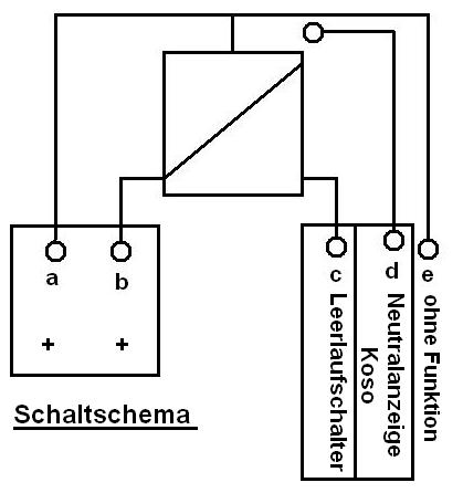

Hits:	1134
Größe:	25,7 KB

Alt 14.05.2010, 13:01:56   #12
Custom-S51
Super, dann nehme ich das mal außernander.
1. Meinste das blaue Kabel das zu der Diode läuft oder das blau/schwarze das von der Diode zum Tacho geht?
2. Das Relais hat doch viele Anschlüsse, welchen muss man da nehmen? Bei deinem Bild A1 und A2, aber wie is das real? Also laut deiner Aussage verstehe ich das das Relais mind. 4 Anschlüsse hat?
3. Ist der Leerlaufschalter auf Plus, also wenn ich da nen Kabel abzwicke dann ist das plus?
4. Die Kabel zum Bremslichtschalter sind plus? Also 2x orange und einmal schwarz-weiß. ?
5. Okay verständlich, wenn ich nur wüsste wie die Belegung direkt auf dem Relais ist, bzw wie das von unten ausschaut, hab ich noch nicht gesehen.
Also rein theoretisch habe ich das halbwegs verstanden.
Alt 14.05.2010, 14:20:39   #13
Krustenkaas
Beiträge: 96
Kilometer: 53286
zu1. also das blaue geht von der diode zum leerlaufschalter, da hab ich mein relai dazwischen gesetzt, geht aber auch beim blau/schwarzen
zu2 also das relai von meinem Link hat 5 anschlüsse, 4 brauchste.
aber auf dem relai müsste ne kleine skizze sein die ähnlich is wie meine da kannste dann rauslesen was de brauchst
du brauchst die 2 anschlüsse von der spule und nen schließer, der eine kontakt vom öffner bleibt frei
zu3 ne der leerlaufschalter bekommt sein plus in der instrumentenanzeige von Orange und wird dann über die masse geschalten
zu4 ja orange ist plus, da hab ich mein plus her für den schließer vom relai
zu5 naja da sind nur 5 kabelschuhe die rausschauen aber an den kontakten sind kleine nummern, wie gesagt du hast auf dem relai n kleines schaltbild in etwa wie meins bloß das hat die nummern anders sind
mfg

Dazu muss man erstmal wissen, wie ein Relais funktioniert, bzw. eher was es macht.
Ganz runtergebrochen sieht das dann so aus: Das Relais ist praktisch ein durch Stromfluss betätigter Schalter. D.h. du hast 2 Anschlüsse (hier A1 und A2), die für diese Regelung zuständig sind - der hier fließende Strom bestimmt, ob und wie der Schalter (die anderen Anschlüsse) geschaltet sind. Auf der Seite des "Schalters" gibt es dann natürlich diverse Ausführungen (Wechselschalter, nur "An und Aus" etc.).
Für das Schaltbild weiter oben heißt das:
Ausreichender Stromfluss zwischen A1 und A2: 1 und 3 sind durchkontaktiert:
Kein oder unzureichender Stromfluss: 1 und 2 sind durchkontaktiert.
Auf deinem Bild sind die Kontakte unter der Spule übrigens für die Regelung und die anderen sind die, die geschaltet werden.
Finn

ndhsu2 hat doch oben das passende Bildchen für dich. Such dir raus, wie die Pins deines Relais beschaltet sind und mehr brauchst du doch garnicht.
Einfach ein handelsübliches Relais nehmen
mal ne frage zu dem bild von ndhsu2... hier heißt es das eine Kabel kommt vom tacho übers Relai und geht auf masse????
das heißt quasi die 12V kommen vom tacho....
ich hab 12V sep genommen und geh mit denen aufn tacho...
und es funzt...

Alt 03.06.2010, 19:29:33   #34
cha0s
misst du einfach die schaltkontakte in ruhezustand aus. anschließend 12V auf die spulenkontakte und dann schaltkontakte nochmal ausmessen.
das versteh ich nämlich gar nicht.
dann beschreib dein problem.

@ bigimotik1988
also wenn dein Relai wirklich so aussieht kannst des eh net nehm weil ich drauf zu erkennen mag das da 6V drauf steht wir aber 12V brauchen...
oder du baust dir n spannungsteiler was auch nur 2 wiederstände wären... dann kannst es zumindest schalten... aber ob die schaltkontakte das aushalten... hm
Mechatroniker: Sicheres Auftreten bei völliger Ahnungslosigkeit.

Alt 03.06.2010, 20:18:00   #36
cha0s
da nicht gerade hohe leistungen geschaltet werden, ist das total egal. ein 12V- relais sollte es aber schon sein. einen widerstand (ohne e) vorschalten geht grundsätzlich auch, hier bastelt man sich aber eine weitere löt/ klemmstelle ein, die irgend wann einmal versagen könnte.

Nimm lieber son einfaches Relais von Reichelt oder Conrad, habe dazu nen Schaltplan gemacht mit Krustenkaas Hilfe.
http://forum.gs-500.de/attachment.ph...1&d=1275640526
Edit/ a und b sind minus!!!! (nicht plus!)
Hits:	3120
Größe:	34,6 KB
Alt 04.06.2010, 10:27:02   #49
cha0s
da du nicht weißt was für ein relais benutzt wird, ist der plan ziemlich sinnlos. davon abgesehen hab selbst ich als ausgebildeter elektroniker arge probleme deinen "schaltplan" zu verstehen.
@bigmoto, poste mal die genaue bezeichnung/ artikelnummer von dem relais was du hast oder benutzen willst, ich machs dir dann vernünftig.
Alt 04.06.2010, 11:40:25   #50
Custom-S51
Das Schema is von dem Relais das ich benutzt habe aber mir is aufgefallen das dieses Schema sehr weit verbreitet ist. Was is daran nicht zu verstehen, warum versteht das auch ein nicht ausgebildeter Elektroniker, aber du nicht?
