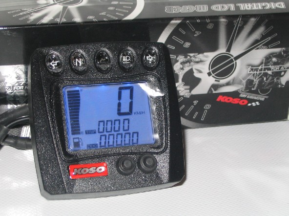

ich möchte meinen Ideen, was einen Umbau der Instrumente angeht realisieren und habe bei Ebay einen Tacho gefunden, der mir sehr gut gefällt und ich mir vorstelle, das dieser recht gut am der GS aussieht.[attachment=1:3dpv57wb]KOSO.JPG[/attachment:3dpv57wb]

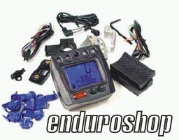

Wenn ich auf dem kleinen Bild das ganze Zubehör für den Anbau sehe, wird mir eher schlecht.[attachment=0:3dpv57wb]KOSO-1.jpg[/attachment:3dpv57wb]
Kann ich mir diesen Tacho kaufen ohne das ich nachher sage, diesen Kabelanschlußscheiß hätte ich mir sparen können?
Bin in Sachen Elektrik kein Profi und habe echt Respekt davor alles sauber anzuschliessen, das es dann auch gut aussieht und natürlich auch funktioniert.
Benötige ich für solch einen Umbau Kabeladapter?
Gruß Sven P.

is nen digital tacho der hat keine tachowelle
oder seh ich das nur falsch ... zumindestens kannst das bei der gs vergessen wenns keine welle hat

Quatsch...genau dafür ist doch der ganze Anbauklimbim dabei.
Der Tachon funktioniert dann wie die Tachos für's Fahrrad
Wenn alle benötigten Anbauteile und der Anschlussplan dabei sind, ist der Anbau (zusammen mit ner Hand voll Quetschverbindern/Japansteckern, Kabelbindern und GS-Schaltplan) kein unlösbares Problem (sonst würden die ganzen Rollerkids ja dran verzweifeln ).

Und genau sowas hast du bei diesem Koso auch.
Da gibt es nen hässlichen Induktionsnehmer dazu, den du mitm Kabelbinder am Tauchrohr befestigst und den Magneten klebst du in einen Floater der Bremsscheibe.
Radgröße aus der Tabelle vom Beipackzettel entnehmen, eingeben und schon stimmt die Geschwindigkeit.
Die Tachoschnecke kann drin bleiben, Tachowelle kommt runter.
Wennd as Ding noch nen elektronischen Drehzahlmesser drin hat, kann man auch diesen anschließen.
Meist wickelt man dazu ein mitgeliefertes Kabel um ein Kabel das zur Zündspule geht (in der Anleitung steht welches das sein muss und im Schaltplan welches es ist).
Wenn man die Drehzahlmesserwelle entfernt, muss man sich natürlich was ausdenken, um den Anschluss am Motor zu verschließen (also Gewinde ausmessen und ne Schraube (eleganter eine Madenschraube) reindrehen).

Wenn einem <3% Abweichung durch Schlupf egal sind, kann man das Signal auch vom Hinterrad nehmen. An der Schwinge lässt sich sowas besser verstecken.
Und auch für nen Tacho mit Wellenanschluss muss man Kabel ziehen oder an den kabelbaum ran. Schließlich muss er ja beleuchtet sein.
Aber sooo schlimm ist das nun wirklich nicht.
