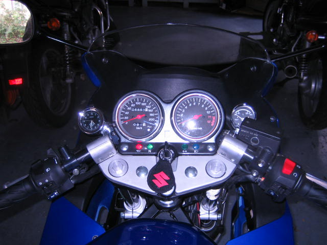

Alt 05.05.2009, 16:06:41   #8
Standard Re: Anderen Lenker an die GS500F Länger
Zitat von trkiller
hey echt super danke für die info sie wird sich freuen und ich auch weil ich wieder mal schrauben darf habe mal dieses gefunden
würde das auch passen, lau deinen infos schon oder ich mein 20€ ist nicht die welt
http://cgi.ebay.de/ws/eBayISAPI.dll?Vie ... :middle:de
Das ist OK. Du brauchst noch die Lenkstangen li+re und 2 Torbandschrauben zur Fixierung der Platte. Diese mit max. 10Nm anziehen und üebr Kontermuttern sichern...
Umbau sieht etwa so aus wie im Bild.....

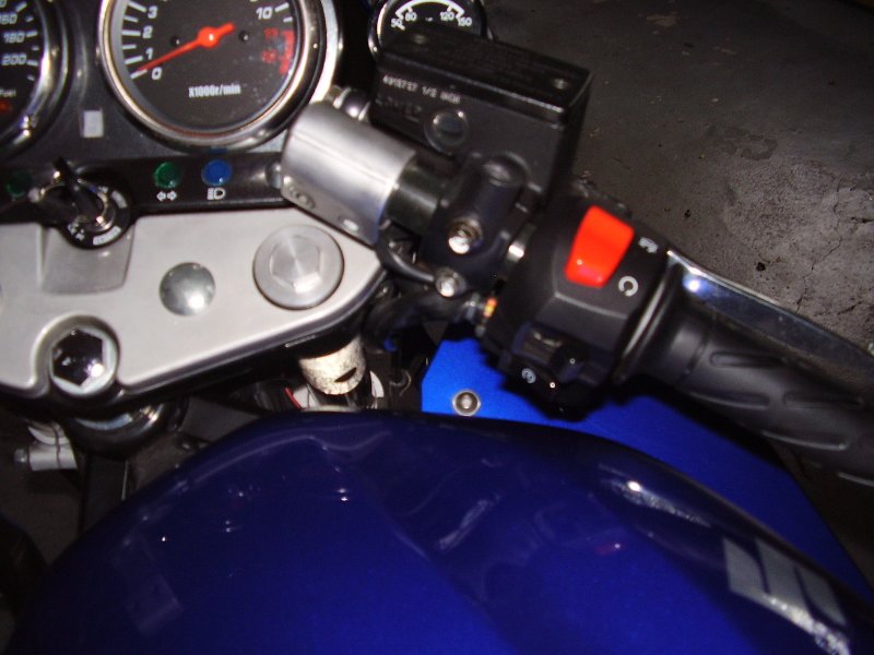

Alt 25.07.2009, 17:31:21   #17
So siehts mit den mittleren Stützen aus:

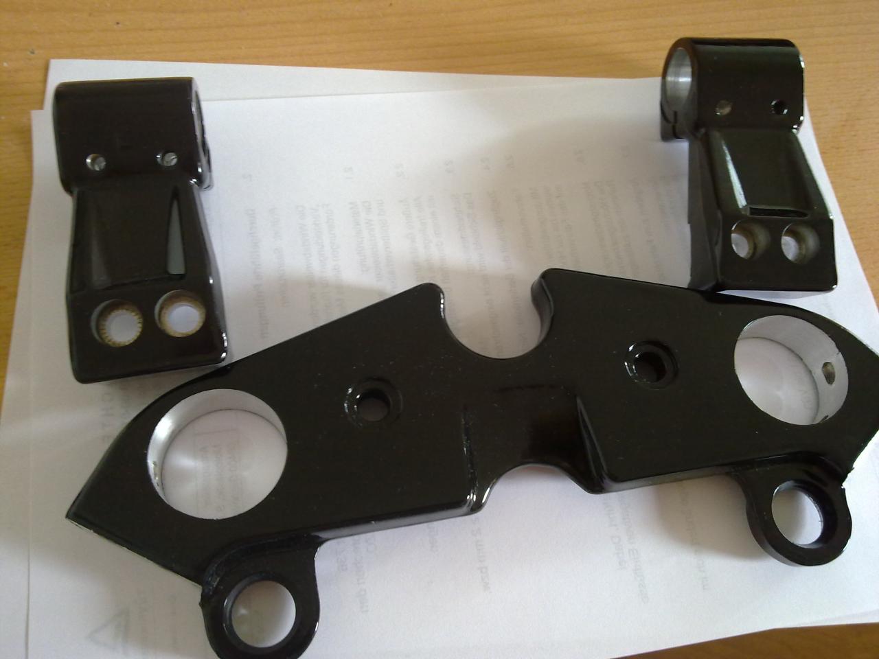

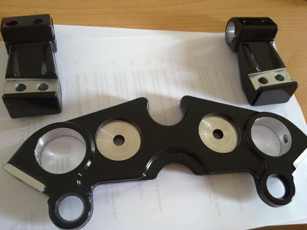

So nun mal ein Update.
Habe nun die mittleren Raiser und die Brücke habe ich nach meinem Geschmack bearbeitet.
Siehe Bilder einmal Alt... zwei Mal neu (Schöner Eurofighter-Lack)
Jetzt hab ich aber noch eine Frage wegen der Bremsleitung. Ich habe ja Stahlflexbremsleitungen und die Befürchtung das sie durch den Umbau zu lang sind. Vielleicht kann mir ja jemand mal ne Info geben wie lang die Bremsleitung bei der alten GS ist (also die mit den Stummellenkern)
Irgendwer hat ja diesen Umbau schon gemacht. Gibts da irgendwie mal ein Gutschaten oder so vom TÜV damit ich erst gar keine Probleme beim Eintragen bekomme?
Ach und weiß jemand welche Schlüsselweite die Steuerkopfschraube hat? Brauche mal ne Uhr im Cockpit
Schonmal einen dicken Dank
Gruß Daniel
