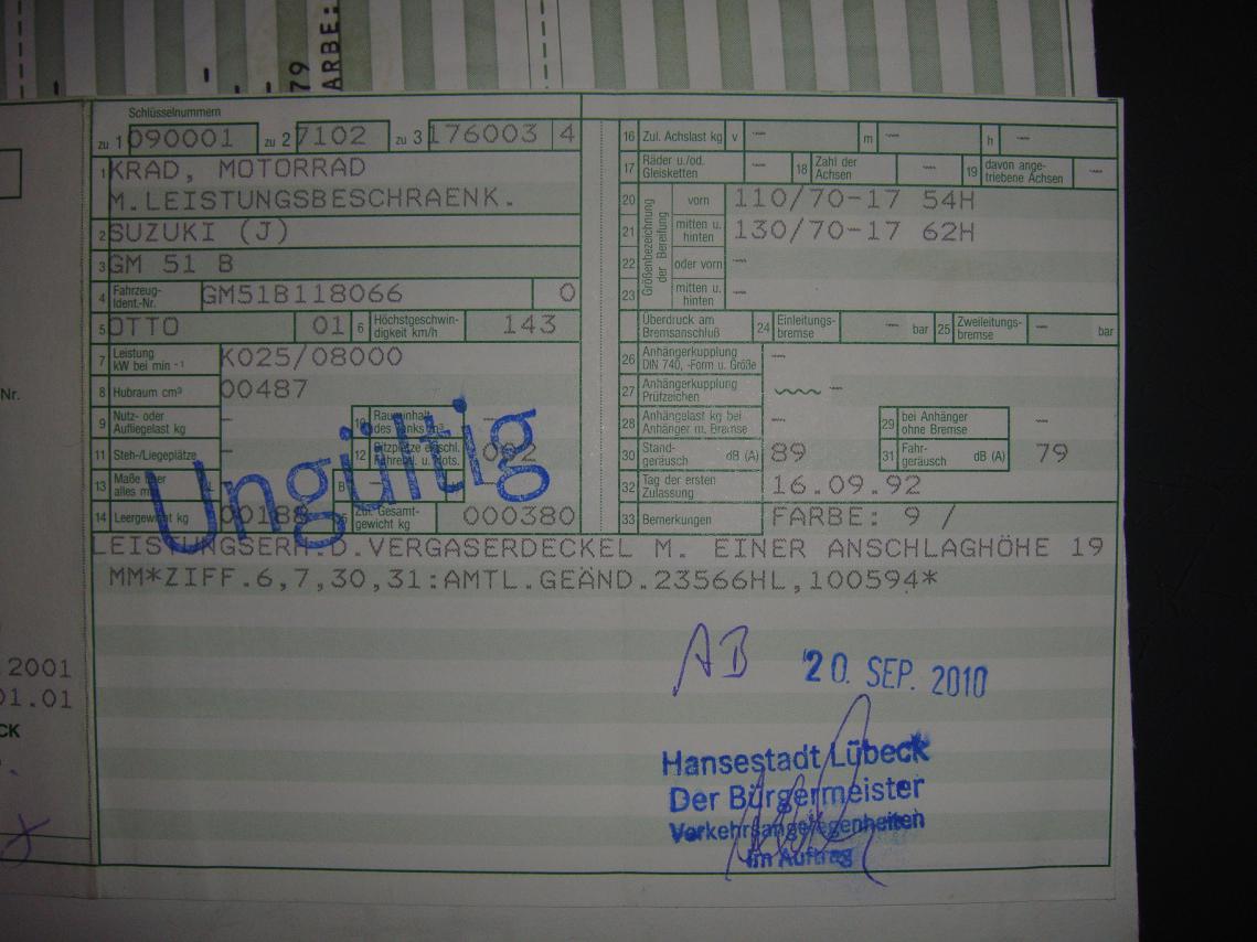

Ich habe das Problem das ich eine laut Anzeige auf 34PS gedrosselte 92er GS 500 E gekauft habe.
Nach meiner genaueren Studie sah ich dass es eine Bemerkung im Brief gibt.:
Leistungserhöhung d. Vergaserdeckel m. einer Anschlaghöhe 190mm.
Gehe ich jetzt recht in der Annahme das ich dieses Motorrad garnicht fahren darf? habe noch A-beschränkt.
Habe mal nen Foto des Fahrzeugscheins angehängt.
Was muss ich tun damit ich das darf?
Und was ist die Strafe für fahren ohne Fahrerlaubnis?
Danke für eure Hilfe!
Hoffe es bringt jmd Licht ins Dunkel

Nach den Angaben die oben gemacht snd is sie gedrosselt. Aber der Zusatz unten im Feld sagt meines Wissens nach aus, dass sie offen is. Wenn du absolute Sicherheit haben willst kommst du nicht drum herum den Vergaser auf zu machen und nach zu sehen
Edit: Kann es sein dass sie auf 27 PS gedrosselt war und jetzt auf 34 gedrosselt ist? Denn dann wurde die Leistung ja erhöht.

habe gerade noch etwas im Brief entdeckt:
Anscheinend war die Susi mal auf 20 kW gedrosselt, dies wurde geändert auf 25kW Drosselung mit Hilfe des Vergaserdeckels. seit dem wurde im Brief nix weiter eingetragen.
sprich alles wäre tutti; oder?!
wäre nen Leistungsprüfstand-lauf Sinnvoll? was kostet sowas bei z.B. Dekra?

wenn sie wirklich von 27 auf 34 PS gedrosselt wurde is alles in Butter.

das erklärt auch, wieso die düsen nicht in den papieren stehen. ich würd mir da keinen kopf machen.
Alt 27.12.2010, 23:49:58   #7
Da stehen doch eindeutig 25 kW im Schein. Wenn eine Entdrosselung eingetragen wird, wird auch die Leistungsangabe im Schein geändert.

Da dir ja ein entwerteter Fahrzeugbrief und damit auch ein Fahrzeugschein vorliegen sollte, müsste da ja irgendwo was von einer Leistung in kW eingetragen sein. Bei der gedrosselten GS müsste da entweder 20 oder 25 kW vermerkt sein. Meistens steht dann auch noch "Kraftrad mit Leistungsbeschränkung" irgendwo dabei.
Es wäre auch denkbar, dass die 20 kW Variante auf 25 kW "leistungsgesteigert" wurde.
Bei der "offenen" GS müsste eine Leistung von 34 kW eingetragen sein.
Auch wenn die Leistung nachträglich erhöht wurde, müsste diese Leistung auf jeden Fall im Fahrzeugschein und später auch im Brief berichtigt worden sein.
Sollte das nicht der Fall sein, wurde die Leistungssteigerung nicht von einem Gutachter abgenommen oder wurde nicht durchgeführt.
Die Wortwahl der Eintragungen im Fahrzeugschein ist manchmal auch etwas irreführend. Da wurde schon hin und wieder eine "Leistungssteigerung" von 34 auf 25 kW bescheinigt obwohl tatsächlich die Leistung reduziert wurde.
Nachtrag: Ich hab mir das, was man auf dem Bild sieht, nochmals angesehen. Darauf basierend ist meine Einschätzung, dass 25 kW eingetragen sind und einfach die Wortwahl "Leistungserh." falsch ist. Gründe: Es sind 25 kW eingetragen, es ist eine Vmax von 143 km/h angegeben und oben steht "Krad, Motorrad mit Leistungsbeschraenk."
Bei einer offenen Variante oder nachträglicher Leistungserhöhung wären alle drei Merkmale falsch und von einem Gutachter auch geändert worden.
Bei einer Wiederinbetriebnahme würde ich aber darauf bestehen, dass das Wort "Leistungserh." nicht übernommen bzw. geändert wird, es ist schlicht falsch und kann zu Irritationen führen.

Jetzt weis ich bescheid das meine Susi doch gedrosselt ist und somit ist alles tutti.

Leider gibt es viele GSen, die lt. Papieren gedrosselt sein sollen, bei denen die Besitzer aber die Drossel rausgeschmissen haben. Wenn du in den Papieren 25 KW stehen hast, bedeutet es noch lange nicht, dass die Maschine real wirklich gedrosselt ist. Du kannst es aber sehr schnell selbst herausfinden:
Die Leistungskurve der ungedrosselten GS steigt ab ca. 6000 U/min steil an, was sich in einem deutlichen Leistungsschub bemerkbar macht. Die gedrosselte GS dreht über das gesamte Drehzahlband hinweg recht gleichmäßig hoch.

Einfach mal durch den Luftfilterkasten fingern und die Gasschieber anheben. Lassen die sich nicht bis ganz oben öffnen, sind die Anschläge drin und damit auch die Drossel. Ob die richtigen Düsen verbaut sind, sieht man natürlich nur, wenn man den Vergaser öffnet.
