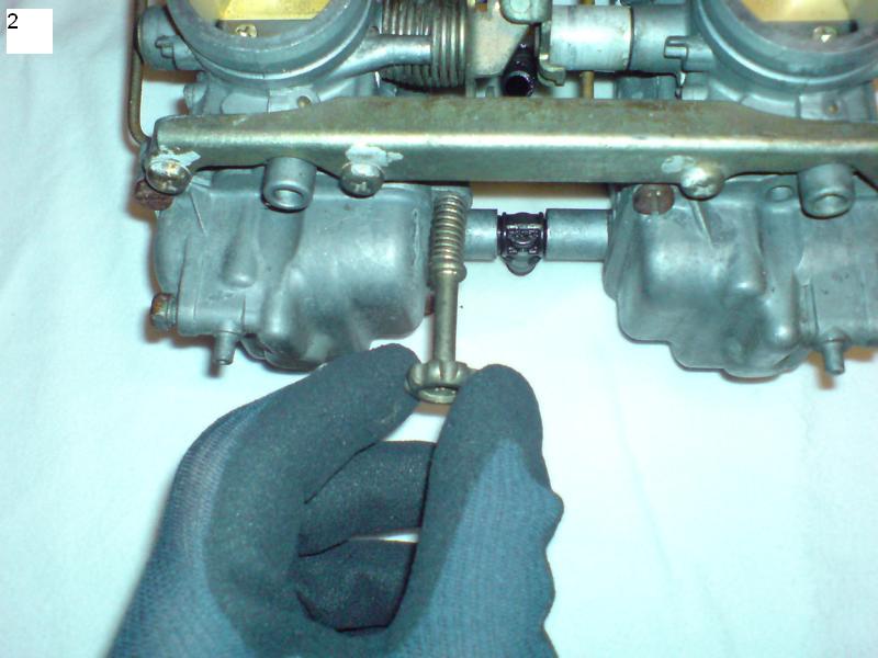

Bild 2: Regulierschraube für Standgas herausschrauben
Hits:	6346
Größe:	59,4 KB

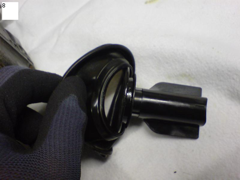

Bild 8: Membrane vorsichtig vom Schieber entfernen
Hits:	6134
Größe:	39,1 KB

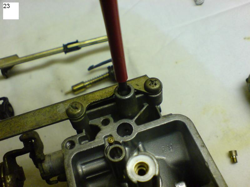

Bild 23: Leerlaufluftschraube herausdrehen (Schlitzschraubendreher 4mm)
Hits:	5820
Größe:	48,7 KB
