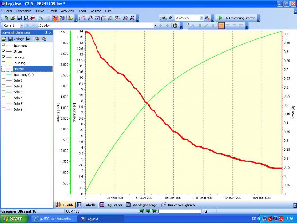

Hab die Batterie ausgebaut und lade sie alle 4 - 6 Wochen bis sie voll ist.
Konstantspannungsladegerät mit computerüberwachter Ladezustandskontrolle, der Ladestrom wird automatisch angepasst und ein Überladen wird verhindert.
So sieht die Ladekurve aus. Blau ist die Spannung, rot der Ladestrom, grün die Ladungsmenge. Die Batterie war nicht ganz leer.
Hits:	417
Größe:	94,1 KB
RESPEKT!!!
Ich habs mir nur nach Gefühl so eingeteilt...
