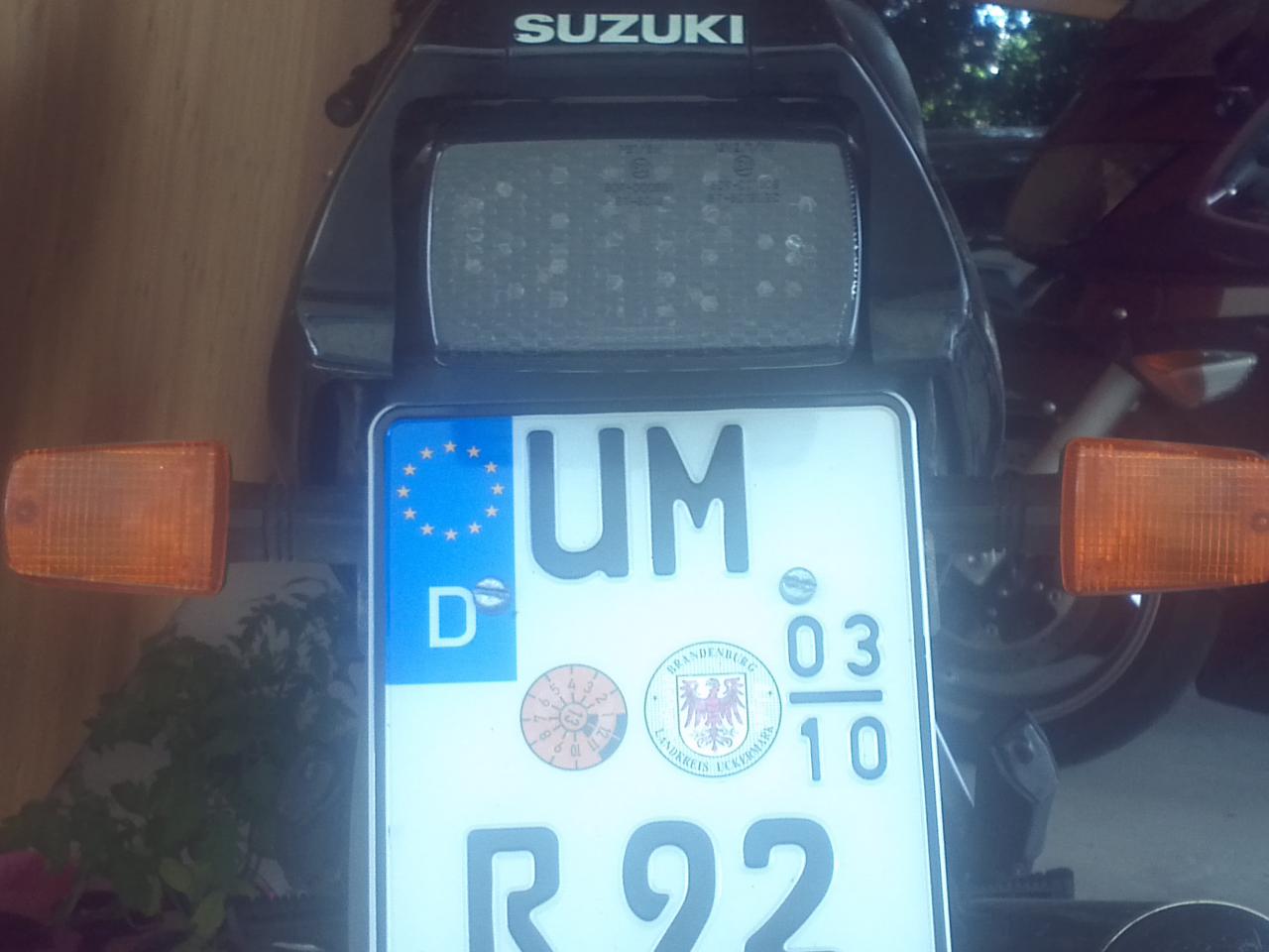

so. also das led-rücklicht ist schonmal verbaut, und sieht wie ich finde echt geil aus!!
ich hoffe heute kommen die blinker, und denn kommen sicher auch 1 oder 2 fotos^^

so, hier das eingebaute rücklicht..

Das rücklicht ist aber abgedunkelt oder?

Na ja, die Schönheit liegt ja bekanntlich im Auge des Betrachters
Aus meiner Sicht wurde der rote Glasbaustein gegen einen grauen ausgetauscht
Okay man spart sich künftig die Fummelei bei Leuchtmitteltausch..

@krafti: ja, da hast du gar nicht so unrecht! aber ich find es sieht besser aus als der rote kasten.. und das dunkle licht passt halt besser zum bike und ist halt LED^^ und ich muss Jim KNopf recht geben.. es geht um nen mopped aus den 90ern und nicht den 70ern..
@vörgil: das rücklicht kannst du so wies ist für knappe 55€ bei ebay kaufen
& last but not least: @ Teufelchen88: LED halt ne^^
Stimmt obwohl Miniblinker auch an Moppeds aus den 90er schei.. aussehen können
Die Propotionen für Minibliker sind ( nicht nur bei der GS500) meistens nicht stimmig.
So nach dem Motto: Ich schraub da mal was kleines dran..
In Kombination mit dem Rücklicht der GS im "Backsteindesign" passt nix in Richtung "Formensprache".

so, also blinker und Rücklicht sind jetz verbaut, allerdings hab ich jetzt durch ein kleines malör ne neue gs, fotos folgen..
