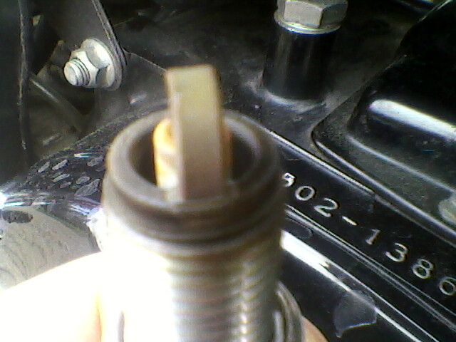

So sahen die Kerzen nach 70 Km aus!

so sollte die Kerze aussehen
nur den Auspuff zu ändern hat meist nicht so extrem viel Einfluß aufs Gemisch , da man ja nur hinten rauslassen kann , was man vorne reingelassen hat
sofern du also zusätzlich zum Auspuff nicht auch den Lufteinlas änderst , brauchst du normalerweise auch nicht umbedüsen

Also sehen die Kerzen so gut aus, und ich kann die Leerlaufgemisch Schraube in dieser Einstellung von 2 3/4 statt Original 2 Umdrehung so lassen?

Ja, minimal...aber deine Kerzen sehen optimal aus.
Mach dir da mal keinen Kopp...daran sterben die wenigsten GS...kiek lieber immer schön nachm Öl

Die Bilder von den Kerzen sind mit der 2 3/4 Einstellung, und 70 Km Fahrt und ohne dieses Knallen. Das Knallen ist bei 2 1/2 Umdrehung. Also könnte ich wieder auf 2 1/2 runder gehen damit es wieder Knallt. Die Kerzen sollten ja nicht gleich weiß aussehen, wenn ich eine Viertel Umdrehung zu drehe. Wie gesagt Original sind es ja 2 Umdrehung.

man könnte sich mal überlegen ob man die Fotos von den Kerzen hier in die Faqs aufnimmt
das sind echt optimale Bilder , wie die bei der Gs aussehen sollten
Haben wir doch schon längst - und die Kerzen könnten noch viel heller sein, ohne dass es bedenklich wäre:

genau das mein ich
da sind tausend Bilder drauf wie eine Gs Kerze garantiert niemals ausssehen wird aber kein einziges mit optimaler Färbung
diese Schautafel ist doch viel zu allgemein gefasst , und schmeißt alles zwischen Zweitaktmotorsense und Magermix-Direkteinspritzer in einen Topf
und ist somit für Anfänger die noch nicht wissen wie die Kerze einer Gs aussehen soll absolut ungeeignet
die Bilder von GSler500 dagegen zeigen eine neuwertige GS Kerze aus allen Himmelsrichtungen in genau der Farbe wo man bei der Gs sowohl Falschluft als auch überlaufende Schwimmerkammern mit größter Wahrscheinlichkeit ausschließen kann
und anhand dieser Fotos könnte jeder leicht eine Abweichung in die eine oder andere Richtung feststellen und sich damit zielgerichtet auf die Fehlersuche machen
die Bilder die in der gammligen Schautafel als optimales Kerzenbild angegeben werden sind doch bereits am Rand der oberen und unteren Grenze von gut und böse und lassen letztlich viel zu viel Spielraum zur Interpretation

So sehen die Kerzen nach 100 Km fahrt und 2 1/2 Umdrehung aus! Bitte um Kommentare.

Hat noch einen Braunton - könnte durchaus etwas weisser (= weniger fett) sein...
Gehe davon aus das die Maschine vor dem Kerzenausbau nicht mehr lange im Standgas gelaufen ist (sonst wäre das das Bild in der Standgassituation). Würde die Nadel tiefer hängen (bzw. wenn es nicht reicht, kleinere Hauptdüsen).
Der Lufi ist noch sauber?
das ist aber schon ziemlich ins blaue hinein beraten
ohne zu wissen in welchem Drehzahlbereich die Maschine hauptsächlich bewegt wurde
und wenn er wie er sagt kein Leistungsloch hat oder Probleme mit der Gasannahme würde ich die Nadelposition gar nicht verändern
so wie bei Euch in A wo bei den Gasern scheinbar die Gemischschraube verplombt ist , werden in anderen Teilen der Welt Nadeln gänzlich ohne Verstellmöglichkeit (keine Kerben) verbaut
normalerweise kommt man auch mit der Mittelposition hinlänglich hin und wenn nicht macht man sich zuerst an die Hauptdüse ran
dafür sollte man aber ein Kerzenbild zu Rate ziehen welches unter Vollgas entstanden ist
erst wenn das passt kann man bei Bedarf noch an der Nadelposition rumdoktern falls sich das Bild unter Teillast stark unterscheidet oder die Maschine auf Gaswechsel träge oder ruppig reagiert

die Kerzenfarbe ist gewissermaßen nur ein Anhaltspunkt für die Fehlerdiagnostik
die Karre wird so eingestellt dass sie optimal läuft und nicht so , dass das Kerzenbild der farbenblinden Forumscommunity gefällt
Fahrversuche bei unterschiedlichen Witterungen , Ausprobieren & Erfahrungswerte sammeln bringen mehr als die Aussagen von "Experten" die letztlich auch meist nur nachplappern was sie irgendwann einmal irgendwo aufgeschnappt haben
du machst das schon richtig

Zum Kerzenbild: Nach dem Bild läuft sie ein klein wenig zu fett - das zu Beurteilen traue ich mir nach zig eingestellten und getunten Motoren zu. Warum und in welchem Bereich sie zu fett läuft ist etwas anderes. Deswegen fragte ich auch ob sie im Standgas gelaufen ist, denn dann müsste man die Gemischregulierschraube und nicht die Düsennadel verstellen.....
Du solltest sie mal ein paar KM über die Autobahn jagen und dann mit abgestelltem Motor ausrollen. Dann kann man das Kerzenbild des Lastbereiches am Besten sehen....

Alt 22.05.2013, 19:35:16   #42
Zitat von GSler500 Beitrag anzeigen
Ist das eigentlich normal das ich bei dieser Auspuffanlage die Leerlaufgemisch Schraube von 2 Original auf 2 3/4 Umdrehung raus drehen muss?
ja
wenn du in einem Bereich des Systems was änderst hat das immer auch ( meist geringe ) Auswirkungen auf andere Bereiche
viele ändern nichts , weil ihnen das gar nicht so bewußt wird , oder sie nicht wissen was zu tun ist
aber wenn du dich intensiv damit beschäftigst kannst du sehrwohl die Auswirkungen erkennen und entsprechend reagieren

Gut dachte es kann auch am Schwimmerstand liegen, da er zu hoch ist. Das sie bei 2 Umdrehung so schleicht anspringt, Bzw. an geht und ohne Schock dann nach ein Paar Sec. wieder aus geht wenn ich den Schock nicht zu schalte. Bei 2 3/4 Umdrehung geht sie ohne Schock an und pendelt sich bei ca. 1000 ein und ich kann normal los fahren.

bei den derzeitigen teilweise recht frischen Temperaturen startet meine auch nur mit Choke allerdings kann ich den praktisch an der Hofausfahrt schon wieder komplett rausmachen
man sollte die Kaltstarteinrichtung nutzen solange man sie benötigt und nicht die Gemischschraube missbrauchen um den Choke zu ersetzen
Einstellungen des Leerlaufgemischs werden grundsätzlich auch immer bei warmem Motor vorgenommen
