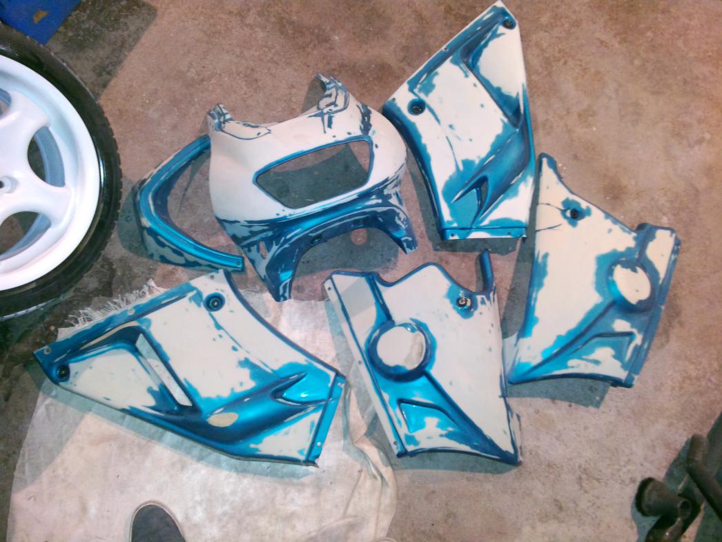

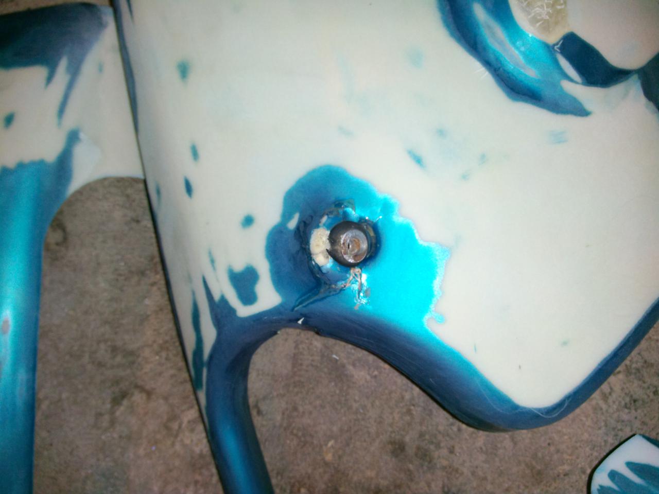

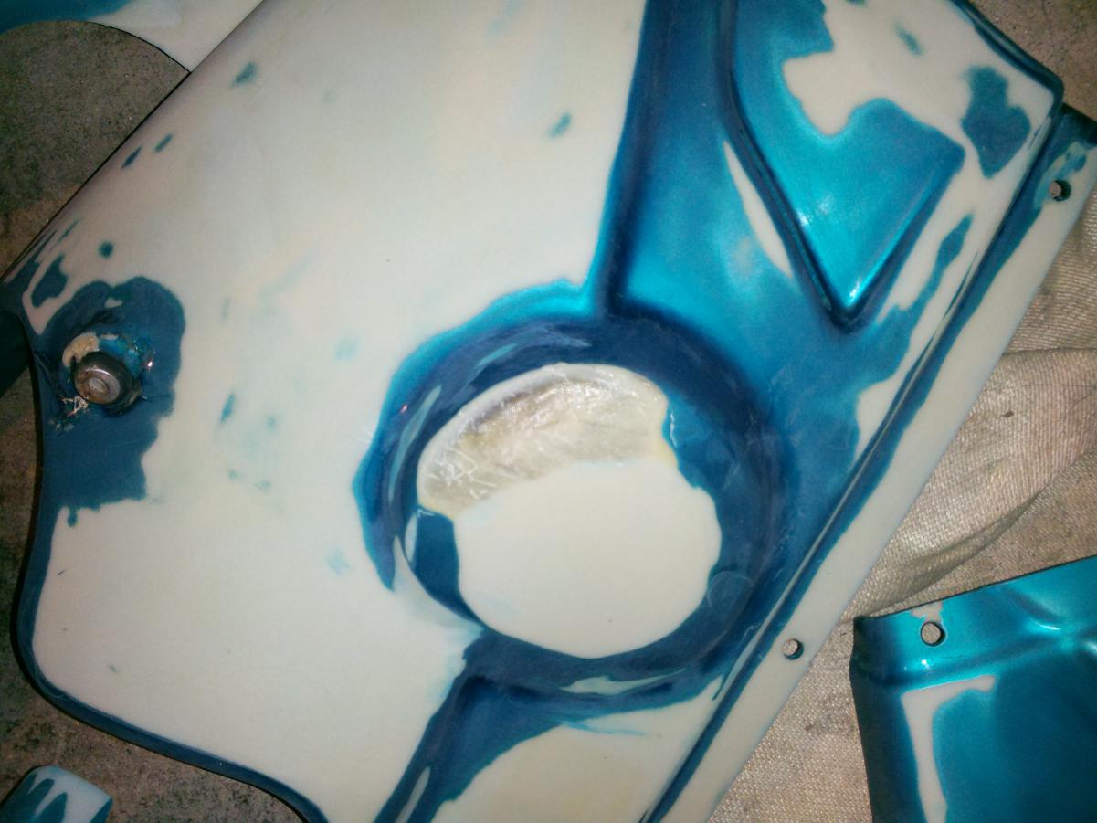

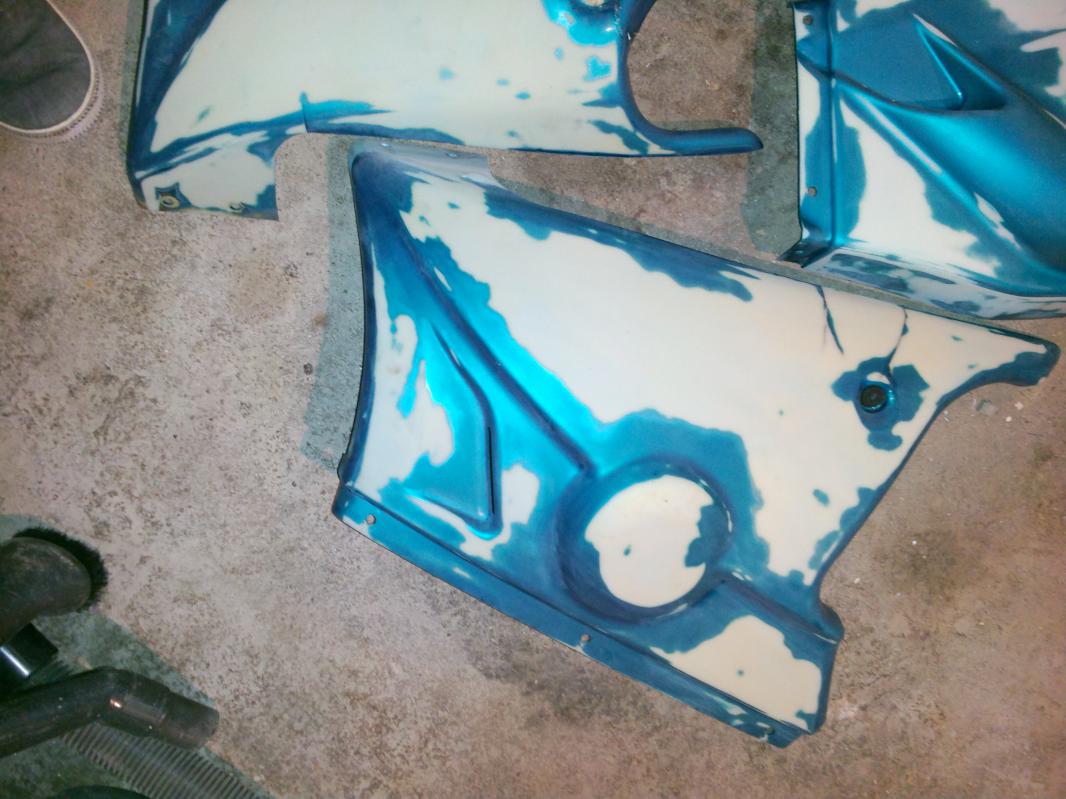

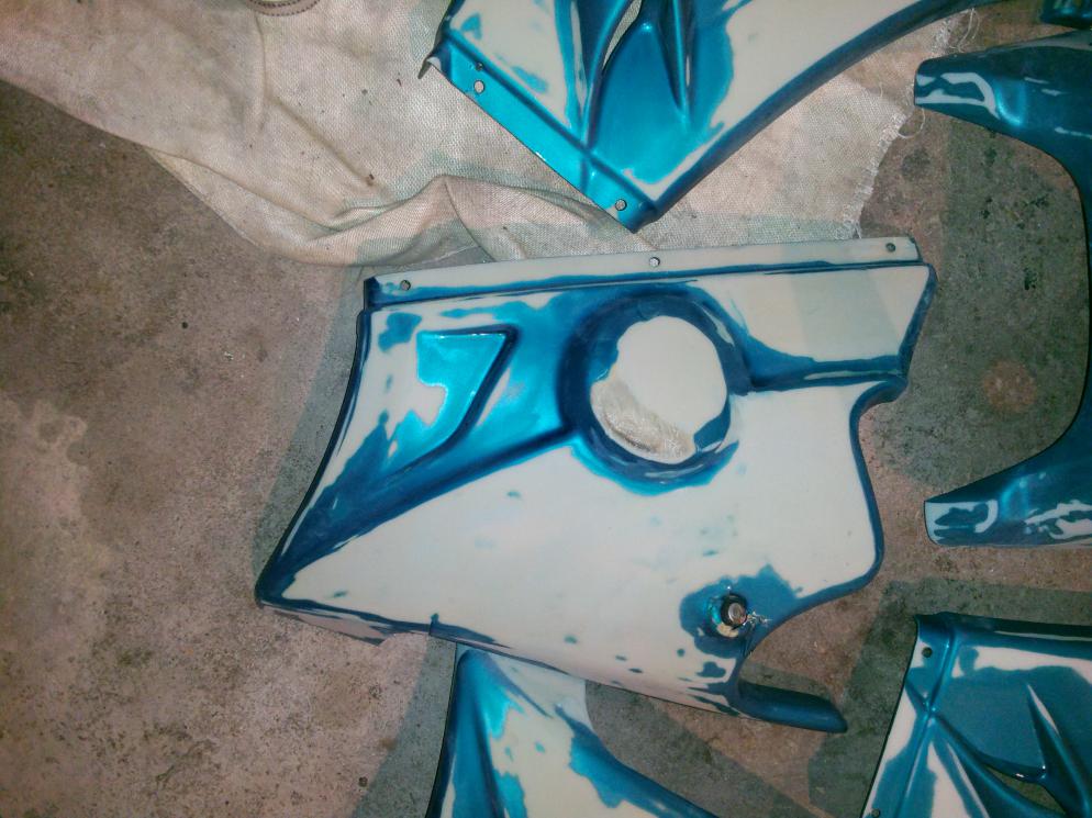

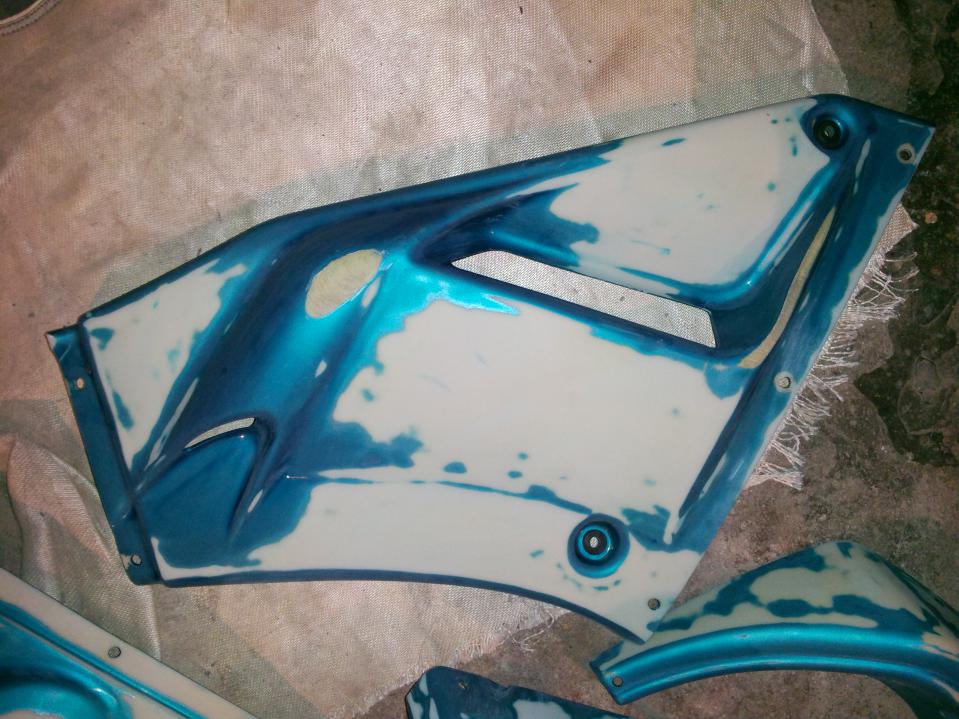

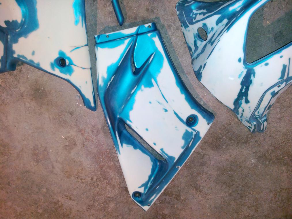

So die Verkleidung ist nun abgeschliffen. Jetzt folgt das Kleben der Risse, die vorher vom Vorgänger ziemlich schlecht bereits mit GFK bearbeitet wurden.
Auch das vermeindliche "Loch" ist garkein Loch, sondern wirklich ein gescheiterter Versuch, die alte Form mit GFK nachzubauen, nachdem die Aussparung für die Motorseite eingedrückt wurde.
Anbei ein paar Bilder. (Füge ich als Editierung ein, da das am Tablet mit dem Uploader nicht funktioniert.) So:

Die (etlichen!) geschweißten Stellen wurden nun mit Fahrzeugspachtel aufgefülllt und geschliffen. Über die Woche bringt mein Bruder das fertig und nächstes Wochenende wird (na toll - schon wieder ) unendlich geschliffen. Anschließend natürlich begonnen mit dem Grundieren.
Freue mich schon auf das Gerät an meinem Möp!
