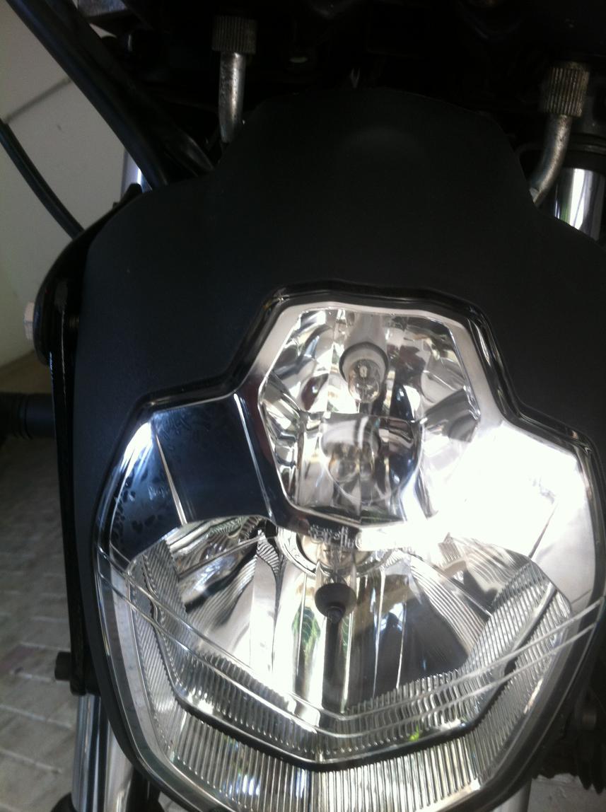

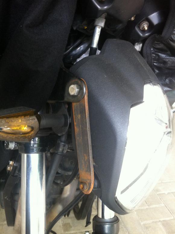

Huhu,
schnelle Frage:
Wird so eine Halterung vom TÜV abgenommen? Haben wir selber gebastelt, wird natürlich noch lackiert.
Frage, wo man schon einmal dabei ist :
Hab jetzt schon verschiedene Meinungen gehört. Klemmböcke vom SB Lenker müssen extra eingetragen werden? Hab dazu keine Unterlagen :/ Nur für den Lenker.

Aufgrund der Möglichkeit, den Scheinwerfer schnell verstellen zu können würde ich das bemängeln.

Wenn die Halterung verdrehsicher genug ist, sollte das niemanden stören.
Wirklich hübsch ist aber anders :P

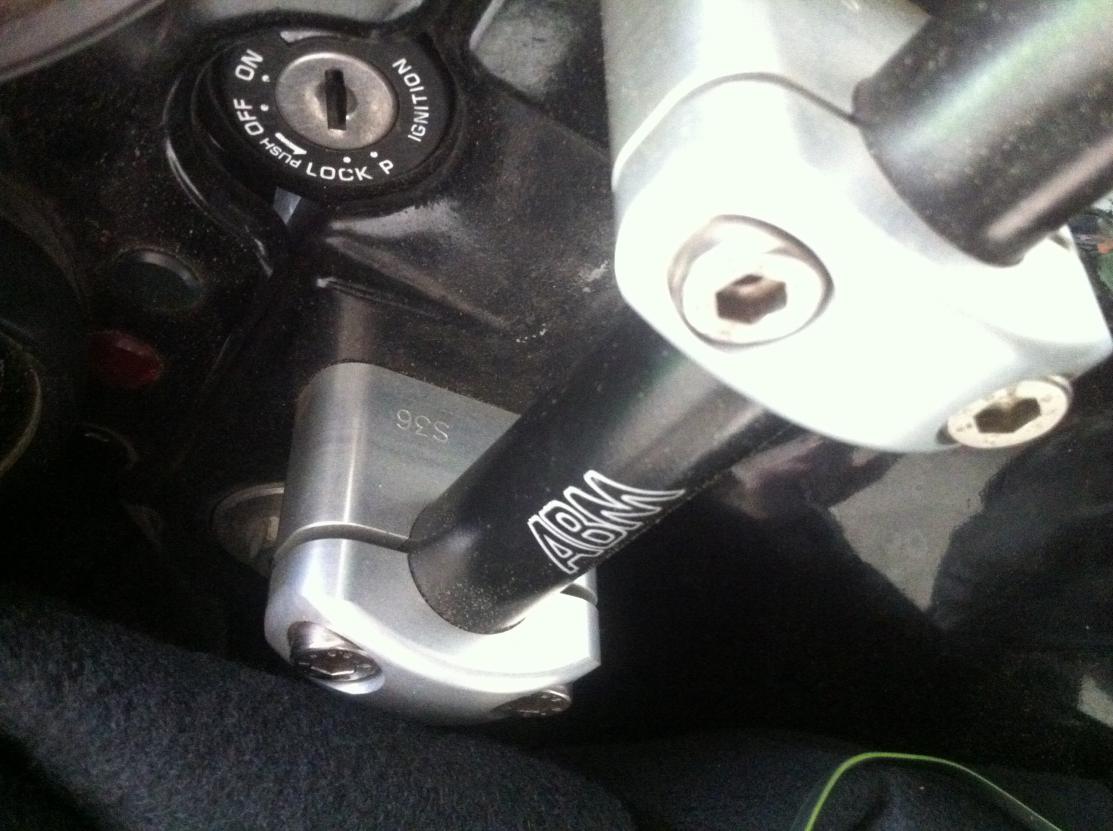

Ja, die Klemmböcke brauchen ein Gutachten (oder du machst das via Einzelabnahme). Gibt leider keine Böcke mit ABE für die GS. Bestenfalls Teilegutachten.
Schau mal, ob irgendwelche Kennzeichnungen auf den Böcken sind. Vielleicht kennt man ja die Marke und kann da das Gutachten bekommen.

ich würds probieren beim TÜV mit dem jetzigen Halter, aber konform ist es nicht!

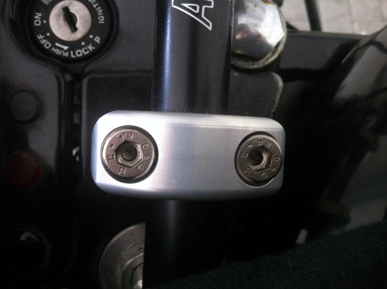

So,
Komme grad vom TÜV und vom Motorradmuckel.
Der Kerl meinte wohl, dass das mit der Halterung klar geht. Evtl kann der Scheinwerfer aber Probleme bereiten, falls es eigentlich ein rollerscheinwerfer ist. Gäbe es wohl in der Optik.
Zu den Klemmböcken: Entweder ich besorge mir ein Gutachten oder er nimmt mir die Dinger ab, wofür man aber (seine aussage) lieber neue mit Gutachten kaufen könnte. Er meinte was von 25€/15min
Hab die Dinger mal abfotografiert. Da steht eine dreistellige Nummer drauf. Hilft die irgendwie weiter?
Er sprach von VA. Schrauben. Laut dem Foto sind das wohl welche und die wären Unfug, weil die wohl nicht fest genug sind. Wie überprüfe ich das denn?

Genau diese Klemmböcke habe ich auch dran; da gibt es ein Teilegutachten für und es wird problemlos eingetragen. Die Böcke waren beim Umbausatz dabei, ich weiß nur den Hersteller jetzt nicht aus dem Kopf.
Wenn du das Gutachten brauchst, sehe ich mal nach und du bekommst es bestimmt auch online (oder von mir)
Alt 12.05.2014, 12:55:47   #11
Wenn du Klemmböcke S36 googlest ist der zweite Treffer (der erste führt zu einem Thread im Forum) das Teilegutachten von LSL:
http://www.lsl.eu/pdf/Lenker%20u.%20Klemmboecke.pdf
Man kann nicht sehen, was auf den Schraubenköpfen steht. Oft ist dort die Festigkeit vermerkt (zB 8.8 oder 10.9). Ob Edelstahl oder nicht ist dann egal.
Das mit der Soziusraste klingt abenteuerlich. Bau da lieber auf originale Teile um, sonst gibt das bei der nächsten Verkehrskontrolle vielleicht Probleme.

Wie erkenne ich denn die pösen Va. Schrauben? Bzw. was für eine Festigkeit muss denn draufstehen?

Anbei ein näheres Foto von den Schrauben. Soweit ich das erkennen kann, steht da 8,8 drauf.

Ist bei mir nur noch die Frage mit den Schrauben offen. Haut das mit 8,8 hin?

8.8 ist ausreichend für die Klemmböcke.
Gibt nicht sooo viele festere Schrauben an der GS.
Wenn der Graukittel da mäkelt, hat er wenig Ahnung oder einfach keine Lust.

Original waren bei meinen Böcken die VA
Alt 12.05.2014, 19:11:38   #27
8.8er Edelstahlschraube
Entweder Baustahl 8.8 oder VA, das heißt dann A4-70 oder A4-80

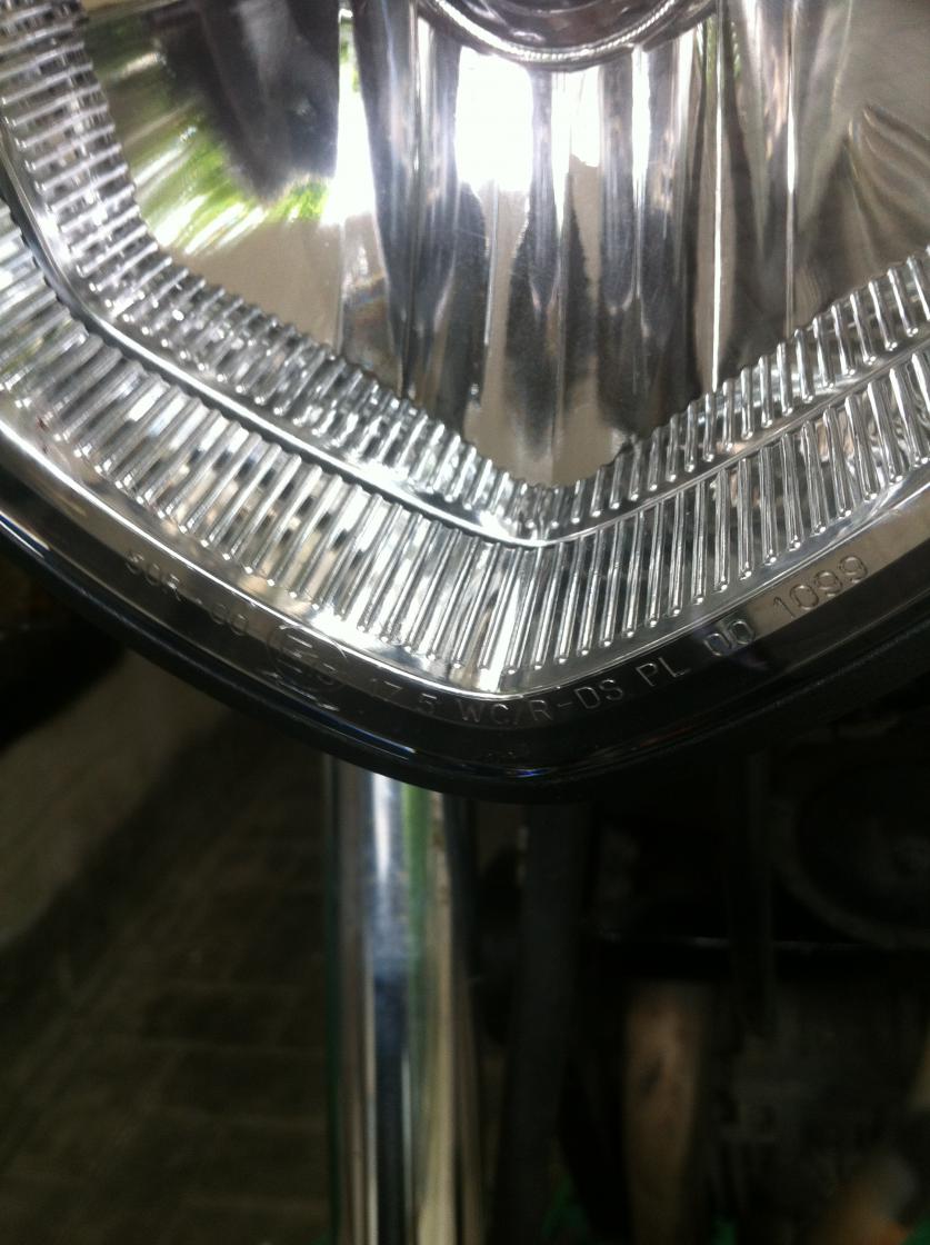

Also die ersten Ziffern von der "E-Nummer" sind 50R-00
Wenn ich das bei google reinhaue, bekomme ich tatsächlich einen Roller von Aprilia Sollte ich mir Gedanken machen?
edit: Schwer zu lesen. Da steht "50R-00 E13 17.5 WC/R-DS PL 00 1099"

Die 50R reichen schon aus. Heißt für Motorräder geprüft.
Somit kann dir der Graukittel deswegen nicht die Abnahme verweigern.
Die Lampenmaske ist ein Klon der MT03 Maske und wird als Ersatz dafür auch angeboten. Mit der H4-Lampe sollte da auch brauchbares Licht rauskommen.

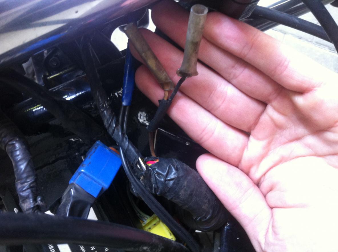

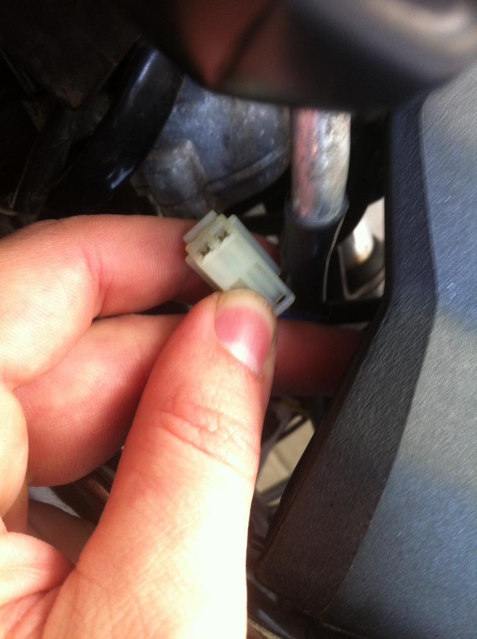

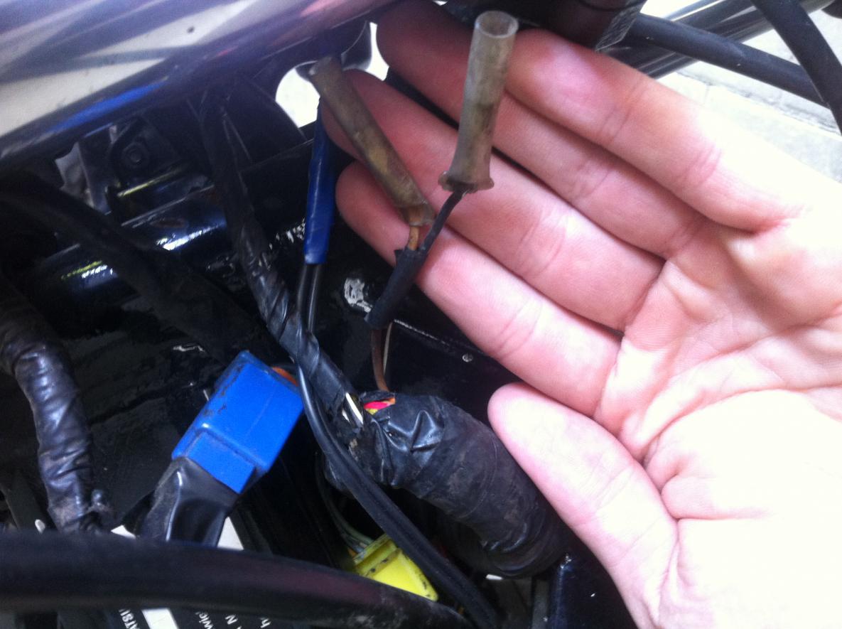

Alle angebauten Teile wurden eingetragen (soweit so gut), Katzenauge hinten fehlt (Louis, 2,50€, fertig.) nur macht der Scheinwerfer Probleme:
"Standlicht nicht funktionisfähig."
Ich erinnere mich an den Zeitpunkt des Einbaus, da hing noch ein Extra Stecker hinten raus. Da meinte mein Kollege "ja, das nur für das kleine Lämpchen da oben. Das brauchste nicht". Das ist aber anscheinend das Standlicht.

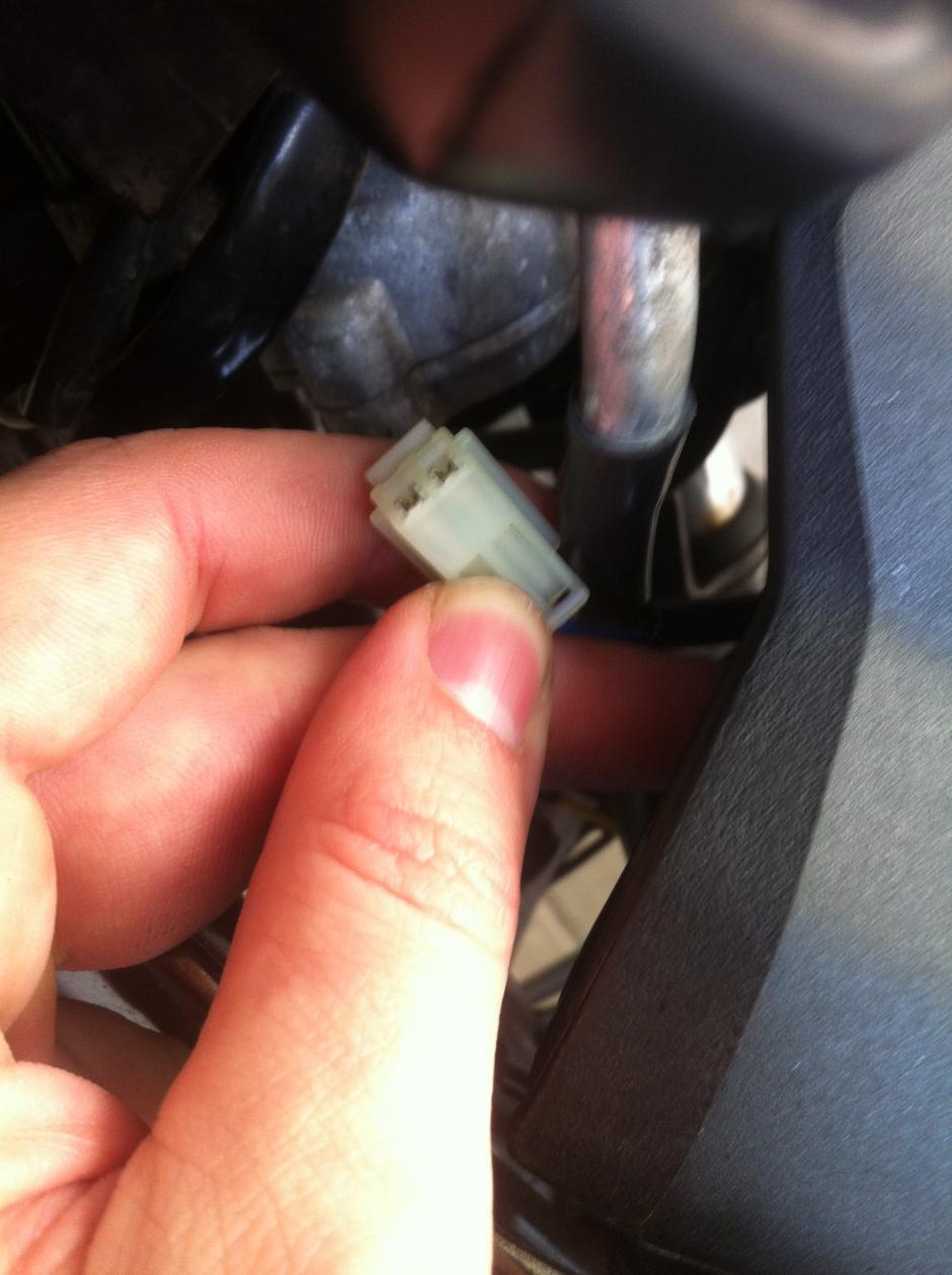

Nur.... Beim original Scheinwerfer läuft doch alles über einen Stecker oder nicht? Soweit ich das von außen beurteilen kann, habe ich keine Möglichkeit gesehen um den kleinen Stecker irgendwo ranzubasteln.
Hat da wer Rat? Das ist die letzte Hürde zwischen mir und dem Grauen

Alt 16.05.2014, 16:10:47   #32
Zitat von Fuddl Beitrag anzeigen
Nur.... Beim original Scheinwerfer läuft doch alles über einen Stecker oder nicht? ...
Nein, ist auch extra, aber vom Kabelbaum des Hauptlichts abgezweigt.

Also sollte sich da irgendwo ein passender Stecker befinden?
*sigh* schon wieder den tank runter...
"Wiederschaun' und reingehaun'"
Fuddl ist offline   Mit Zitat antworten
Alt 16.05.2014, 16:20:15   #34
Ob der passt ist die Frage; ne Leitung, wo der richtige Strom raus kommt, sollte aber existieren.
Warum Tank runter?
Alt 16.05.2014, 16:23:12   #35
Wenn der Kabelbaum keinen passenden Stecker hat nimmste einfach Japanstecker und Crimpst die dran.

Beiträge: 83
Kilometer: 31 000
Bieten kann ich die beiden Kollegen. Für alles andere müsste ich wohl das Tüdelband entfernen. Aber mehr an Steckern ist da wohl nicht.
Die beiden Drähte (Braun/Schwarz) kommen aber auch an der selben Stelle aus dem Kabelbaum wie der "normale" Scheinwerferstecker.
Das soll ich nu einfach mit dem Stecker zusammenfrimeln? Nicht, dass mir dann das Standlicht um die Ohren fliegt.
Sorry, motortechnisch bin ich zwar inzwischen recht fit, aber Elektrik nicht :/
Hits:	613
Größe:	101,6 KB
Alt 16.05.2014, 16:58:04   #37
Das müssten sie sein, probier mal mit den versch. Zündschlüsselstellungen.
Falsch rum anschließen kannste da nix (hast ja keine LED drin), keine Angst

Also Phasenprüfer rein und mal auf "P" stellen? Gibts ja beim Zündschloss.
Oder reicht da die Spannung nicht aus, dafür dass der Phasenprüfer dann leuchtet? Hab leider kein Spannungsprüfer da
Alt 16.05.2014, 17:11:17   #39
Richtig, Phasenprüfer geht da nicht.
Steck in die Anschlüsse einen Draht oder umgehe die Isolierung irgendwie (verschieben?) und halte eine kleine Lampe dran.
Dann am Lichtschalter und bei P probieren, da muss es leuchten, sonst nicht.
