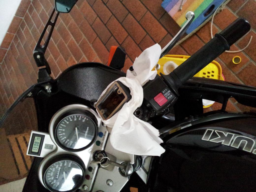

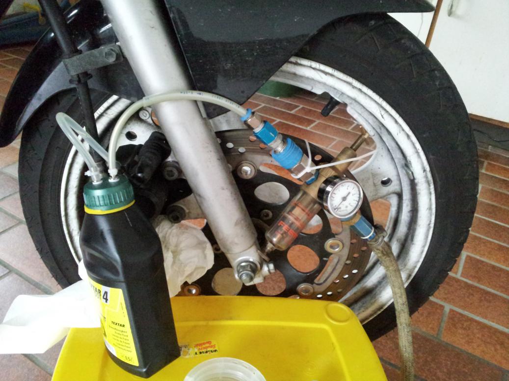

Alt 01.06.2014, 15:02:36   #18
Ghostrider1911
Benutzerbild von Ghostrider1911
Registriert seit: 28.01.2014
Ort: Bayern
Beiträge: 160
Kilometer: 22949
hmm ok,
also für mich klingt das mit der Gummileitung die nachgibt am plausibelsten.
Das muss ich direkt mal ausprobieren ob sich die Leitung ausdehnt.
Ich denke es ist noch die erste Bremsleitung verbaut...
Zumindest wurde sonst an der Maschiene nicht allzuviel Service gemacht ausser Ölwechsel..
(Kette war staubtrocken, Bremsflüssigkeit war total schwarz, Reifen steinalt, usw...)
Ich hab heute alles nochmal entlüftet, dazu auch ein paar Bilder:
Hits:	920
Größe:	106,5 KB
Hits:	928
Größe:	109,8 KB
Hits:	874
Größe:	109,1 KB
Und: Danke für die Hinweise, aber wie man eine Bremse richtig entlüftet weiß ich
Video wie hart die Bremse geht folgt:
http://videobam.com/lEudw
Bitte guckts euch an und sagt mir was ihr davon haltet
mfg

Alt 02.06.2014, 13:53:27   #21
mfg
So leicht wie das ist, ist das nicht die Leitung sondern jede Menge Luft!
Schnapp dir nen kleinen Gummihammer/Schraubendrehergriff und klopfe Sattel und Leitung gründlich ab...vielleicht löst sich dann eine hartnäckige Blase.
Aus alten Zeiten hört man auch Geschichten von über Nacht gezogenen Bremsen, die der Luft die Chance geben in Ruhe nach oben zu steigen. Könntest du auch mal probieren...
Zudem solltest du mal den Bremshebel abbauen und Hebelaufnahme der Pumpe und Hebel selbst gründlich reinigen und fetten.
Dann hast du irgendwann (ohne Luft in der Leitung bzw. mit Stahlflex ohne Luft) einen sehr klaren Druckpunkt, den dir jetzt allein schon der Grind an der Hebelaufnahme verwehrt (das ist das Karzen beim Hebelziehen).

so ich wollte nochmal bescheid geben.
Hab jetzt meine Bremsleitungen auf Stahlflex umgerüstet, bringt schon einiges
Dazu noch sauber (alleine) entlüftet, geht super..
Bremse lässt sich zwar trotzdem durchdrücken, aber das wird höchstwarscheinlich an den Bremsklötzen liegen, die sind ja wirklich schon ziemlich herunten..
