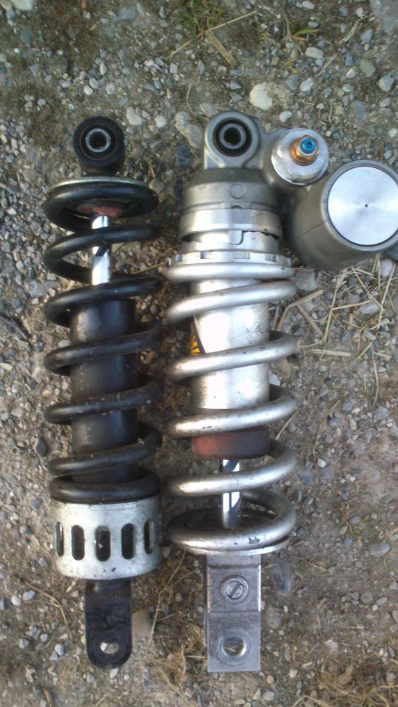

die Fahrwerksgeometrie hab ich ja nicht geändert,
dier Rj 15 dämpfer ist genauso lang (vilt sind auch 2-3mm um) wie der GS dämpfer, also sollte die Geometrie an sich ja gleich sein.
Bild im Anhang

Passt das rj15 Federbein plug & play oder muss Platz für den Ausgleichsbehälter geschaffen werden? Wäre vielleicht was für mich?!

Passt plug an play nen Fahr und einstellbericht gebe ich noch im Fahrwerksforum
