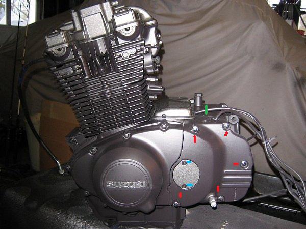

Alt 12.05.2011, 14:04:44   #8
ghostrider-cc
Hallo Leute!
Hab heute das erste mal meine GS gewaschen. Beim Abspritzen ist mir aufgefallen, dass Ölspuren am Boden waren. Das Geschliere da... Hab dann alles mit Schwamm geputzt und nochmal drüber gespritzt und trotzdem war die Ölspur da. Also doch Verdacht auf ein Undicht bei den Simmerringen oder?
Muss dieser Deckel hier auf? Die ROT markierten Schrauben müssen raus. Was ist mit den BLAU markierten? Da wo ich GRÜN markiert habe, ist ein Kabel am Motor. Was mach ich damit???
Hits:	604
Größe:	50,8 KB
Alt 12.05.2011, 14:23:50   #9
Die roten Schrauben machste los und ziehst den Deckel einfach ab.
Von den blauen Schrauben lässte die Finger, und das Kabel kann da bleiben um den Decke abzunehmen, das ist von der Lichtmaschiene und vom Gangsensor, der sorgt dafür das deine neutral Lampe im Cockpit brennt.
