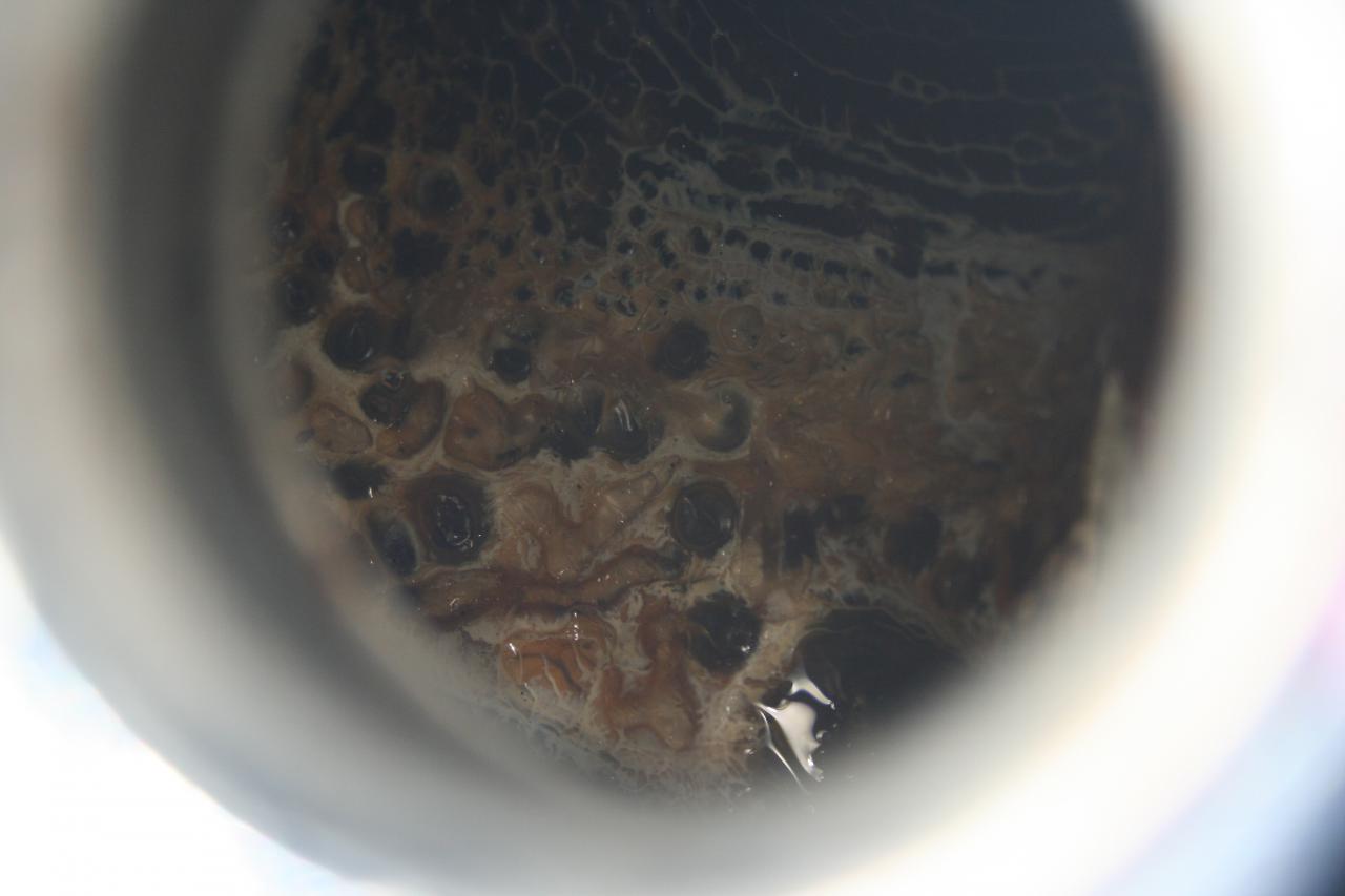

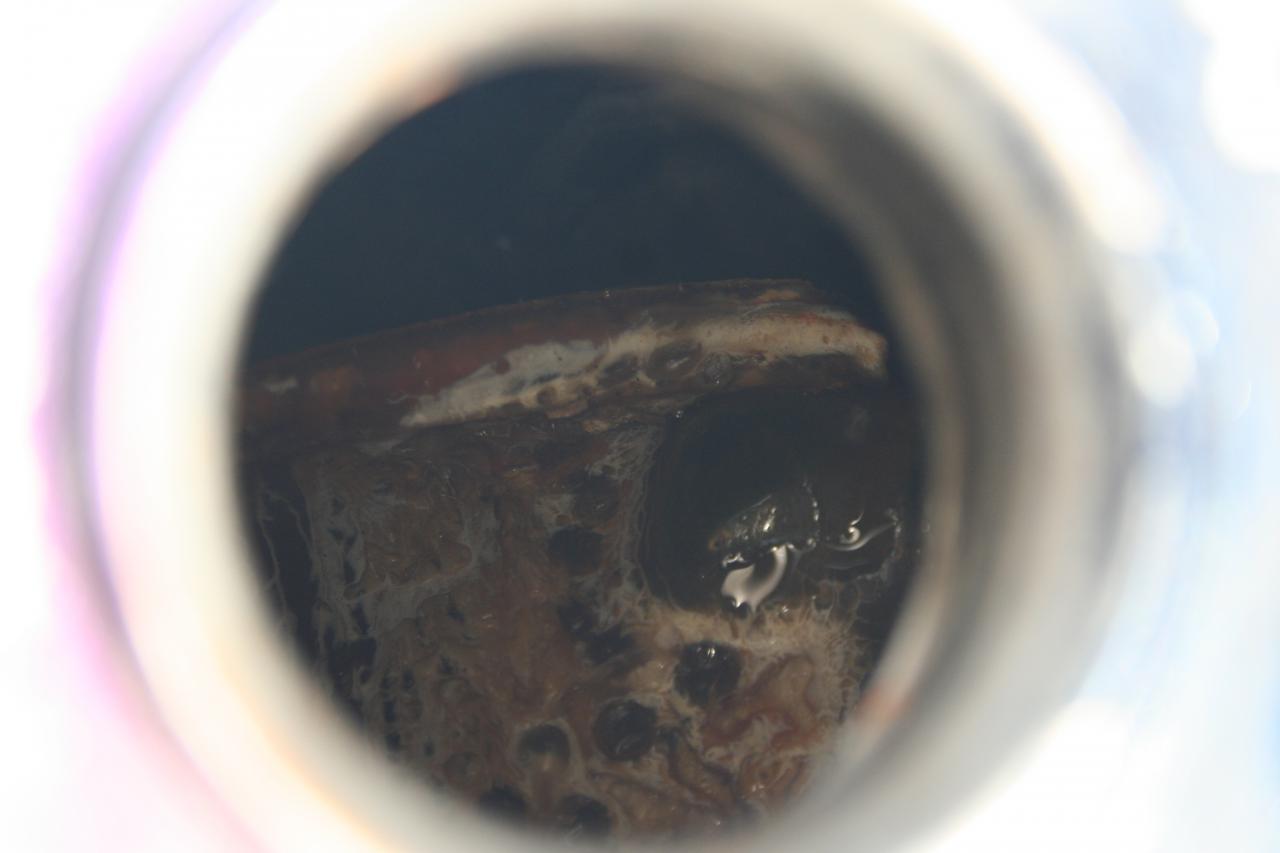

Hallo
Habe mal 2 Bilder gemacht das Teil sieht aus wie eine Harz-Verbindung.
Es ist definitiv zu groß das ich es rausbekomme. Ich denke das es schon Jahre da drin ist, ich werde es dort belassen müssen. Der Tank ist sonnst ok.

Alt 01.10.2015, 09:55:03   #8
Scheint, dass Dein Tank mal beschichtet wurde und nun eine Seite abgefallen ist.

Alt 01.10.2015, 10:12:40   #10
Sieht aus, als ob dir gleich so ein Facehugger entgegenhüpft ^^
Gruselig!

Also ich würds rausholen, weil ich sonst die Befürchtung hätte, dass sich das Zeug in noch kleinere Partikel zerlegt und trotz des Benzinfilters im Tank deine Vergaser zumüllt...
Sollte sich doch mit einer flexiblen Greifzange rausfischen lassen (siehe hier: http://www.werkstatt-produkte.de/pro...zette-flexibel )
Alt 05.10.2015, 08:56:09   #12
das zerlegt sich nicht, ist benzinresistent.
Ist nur blöd, weil der Tank damit nicht mehr überall beschichtet ist.
Wurde es beschichtet, weil der Tank schon undicht war, wirds möglicherweise irgendwann tropfen....
