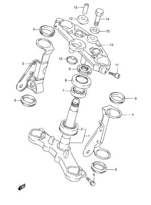

Bei der oben beschriebenen Schraube handelt es sich um Nr. 14 im Bild.

Hast du alle teile so verbaut wie auf der Zeichnung ?
Denn da kann man eigentlich nichts falsch machen Gewinde sauber machen und ende.
Wenn das bei dir nicht gegeben ist ist deine Gewinde wohl hin.

danke für deine Antwort. Also ich hab alles genauso zusammengebaut wie auf der Zeichnung und der Anleitung hier im Forum. Wenn natürlich das Innengewinde kaputt ist, muss ich mir wohl oder übel eine komplett neue Brücke inkl. neuer Lager zulegen.

Ich habs bereits einmal nachgeschnitten. Das ist passiert bevor ich die neue Schraube vom Suzukihändler reingedreht hab. Optisch sieht das Innengewinde auch gut aus. Kann man beim Zusammenbau was falsch machen?
Ich hab die untere Gabelbrücke durch den Rahmen geschoben, dann von oben die Kronmutter drauf und erstmal leicht angezogen. Dann hab ich die obere Gabelbrücke drüber und auch die Lenkkopfschaftschraube leicht angezogen. Dann habe ich die Gabelholme eingesetzt und an der unteren Gabelbrücke fixiert. Hab dann die Kronmutter mit einem Hackenschlüssel sehr fest angezogen, wieder gelockert und auf das Spiel an den Gabelholmen geachtet. Als unerfahrener Schrauber habe ich aber egal bei welcher Stellung der Nutmutter kein Spiel feststellen können. Muss man dazu das Vorderrad einsetzten, oder sont was spezielles beachten?
Danach hab ich dann die Lenkkopfschaftschraube angezogen und die ist mir dann eben durchgedreht, bei dem Versuch das richtige Drehmoment (35 Nm, hab ich eingestellt) zu verwenden. Mich macht es einfach skeptisch, dass ich vielleicht etwas falsch gemacht habe, da mir jetzt zwei Schrauben abgedreht sind. Kann man auf ein kaputtes Gewinde schließen, wenn das Gewinde der Schraube sich beim Anziehen abschert?

Dann leg mal den Drehmomentschlüssel weg die billigen können die kleinen nm nicht so gut, ziehs mit der ratsche Handfest und schau mal obs hält. 35 nm sind nicht so fest.
Honda 2016- ...
Alt 01.08.2017, 05:27:23   #11
35Nm sind, ganz besonders für unerfahrene Schrauber, ne Menge und ganz schwer abzuschätzen. Handfest muss noch lange nicht "vorgegebenes Drehmoment" heißen.
Und trotzdem ist da irgendwas faul, wenn die Schraube nach 3 Gewindegängen keinen Halt mehr hat.
Und nochwas: Wenn das Gewinde im Arsch ist, nützt da mMn kein Nachschneiden mehr. Kaputt ist kaputt, wenn du da mitm Gewindebohrer reingehst, machst du mMn noch mehr kaputt, als es eh schon ist.

Danke für eure Hilfe. Ich hab mir die Gabelbrücke nochmals angeschaut und musste feststellen, dass das Innengewinde praktisch nicht mehr vorhanden ist. Die neue Schraube fällt so gesehen was komplett durch...
Auf die Gefahr hin jetzt gleich ordentlich eins auf die Mütze zu bekommen. Ist es denn möglich, die Gabelbrücke auf der Seite des Innengewindes auf ein M12 Gewinde zu erweitern und eine entsprechende Schraube zu verwenden?
LG Clemens
clemens93 ist offline   Mit Zitat antworten
Alt 01.08.2017, 18:03:22   #13
Hab grad keine GS Reparaturanleitung hier,aber kriegt die Schraube nicht sogar 50Nm?!
Da GS Teile quasi nichts kosten, würde ich nicht lange rumpfuschen und einfach eine gute gebrauchte Brücke kaufen.
