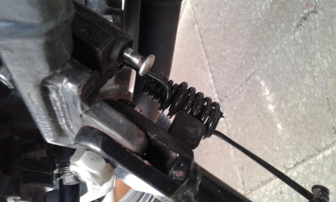

Also sie ging direkt aus am Anfang beim Gang einlegen, wie sich schnell rausstellte wegen dem Anschlag vom Seitenständer. Weiss jmd was das Problem ist? Federn ausgeleiert? Der Seitenständer drückt den Schalter nicht genug ein, also er hängt ein wenig durch.

Moin, am Seitenständer sind zwei ineinandergeschobene Federn. Vielleicht ist bei Dir eine gebrochen und dadurch reicht die Federkraft nicht aus den Schalter durchzudrücken.

Ja genau, ich denke die eine ist etwas ausgeleiert.
Ich werd mir einfach ein par neue besorgen und fertig.
Glaube nicht, dass ich beim Einbau eine der beiden zu weit gedehnt habe.
