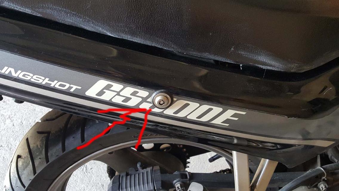

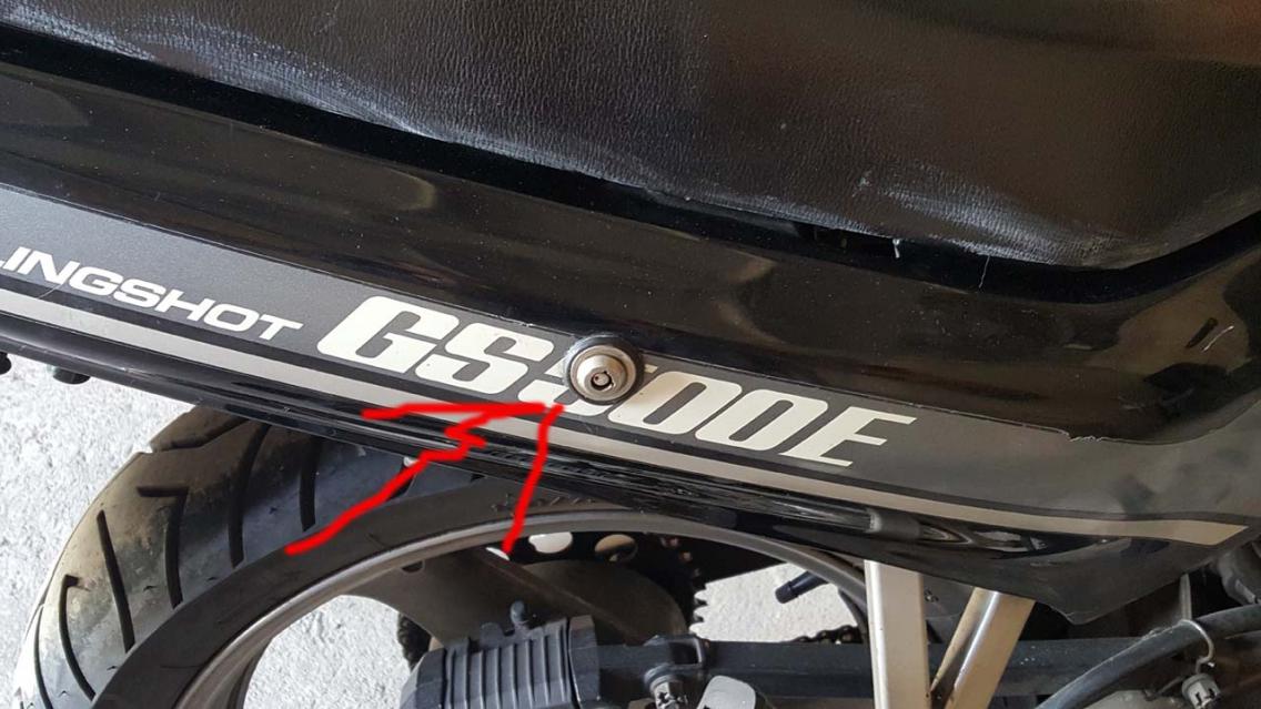

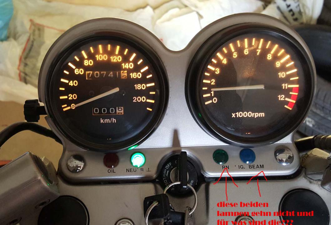

Hallo erstmal bin neu hier fahre eine Suzuki GS500E BJ 90 seit kurzem.
Als ich heute mein Motorrad mal bissel gepflegt habe ist mir auf gefallen das das teil eine Alarmanlage hat die mit einem schlüssel scharf gemacht wird oder so nun ist meine frage wie das teil überhaupt funktioniert. und dann habe ich noch ne frage zu den lämpchen rechts was die grüne ist und die blaue.

Lämpchen unter Drehzahlmesser:
links: TURN (Blinker)
rechts: HIGH BEAM (Fernlicht)
-NoGi

Alles klar aber die gehn beide werden wahrscheinlich die birnchen kaputt sein was kommen dafür welche rein

na oil und neutral die gehn nur die anderen beiden net

Glaube T10 Fassung um die 3 Watt. Wenn de Zeit hast kannste doch alle gegen LED`s tauschen

Für mich ist die nachträglich eingebaut. Funktion-- brauchst den passenden Schlüssel und dann mal umdrehen, schauen was passiert.

Reinstecken und 90 Grad drehen. Nach paar bis 30 Sekunden sollte die scharf sein. Dann mal gegentreten und es sollte was passieren. Vielleicht ist auch ein Neigungssensor verbaut das ein aufstellen vom Seitenständer ausreicht.
Und nichts totlegen, entweder funktioniert oder demontieren.

Dann wird das keine Alarmanlage sein sondern eine Zündunterbrechung

Habe ja geschat wo die Kabel hin gehn, und habe mal mit den schlüssel gedreht Maschiene hat sich trotzdem starten lassen.

Die beiden Lämpchen rechts als Kontrollleuchten sollen ja auch nur gehen, wenn entweder die Blinker an sind oder aber das Fernlicht an.
Ansonsten ist klar, daß sie nicht gehen!

So meinst du das sicher. Du musst dann schon Blinker und Fernlicht einschalten. Wobei ich mich frage, warum man nicht erstmal alle Schalter durchprobiert und guckt, was passiert.

Wenn du das Lämpchen für die Blinkerkontrolle einfach gegen LED tauscht funktioniert es nur bei einer von beiden Richtungen.... Entweder mit Dioden ne Gleichrichterschaltung hinzufügen oder das Blinkerlämpchen als Glühbirne lassen!

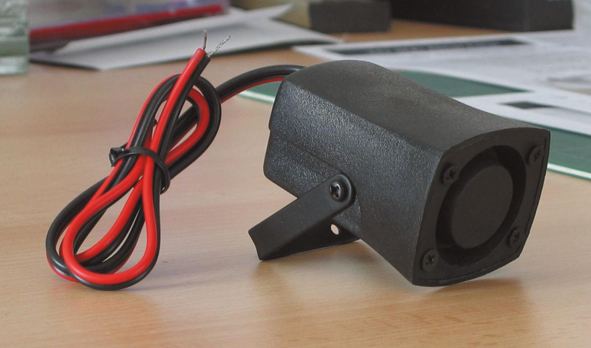

so ein teil ist bei mir verbaut. und das geht zu dem teil wo ich mit dem schlüssel betätigen muss. mache nachher mal bilder davon wie das verkabelt ist. Klicke auf die Grafik für eine größere Ansicht
Hits:	583
Größe:	76,3 KB

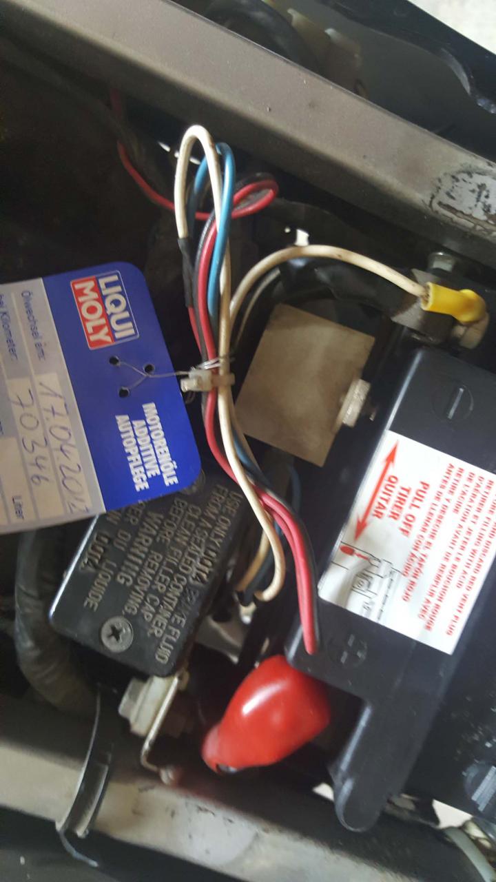

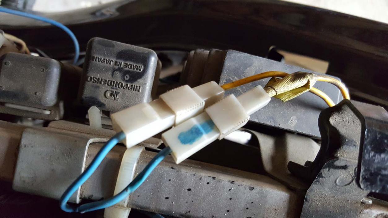

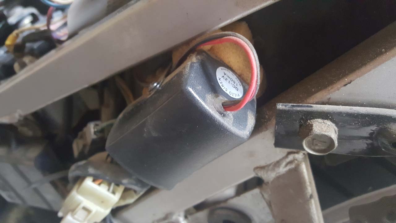

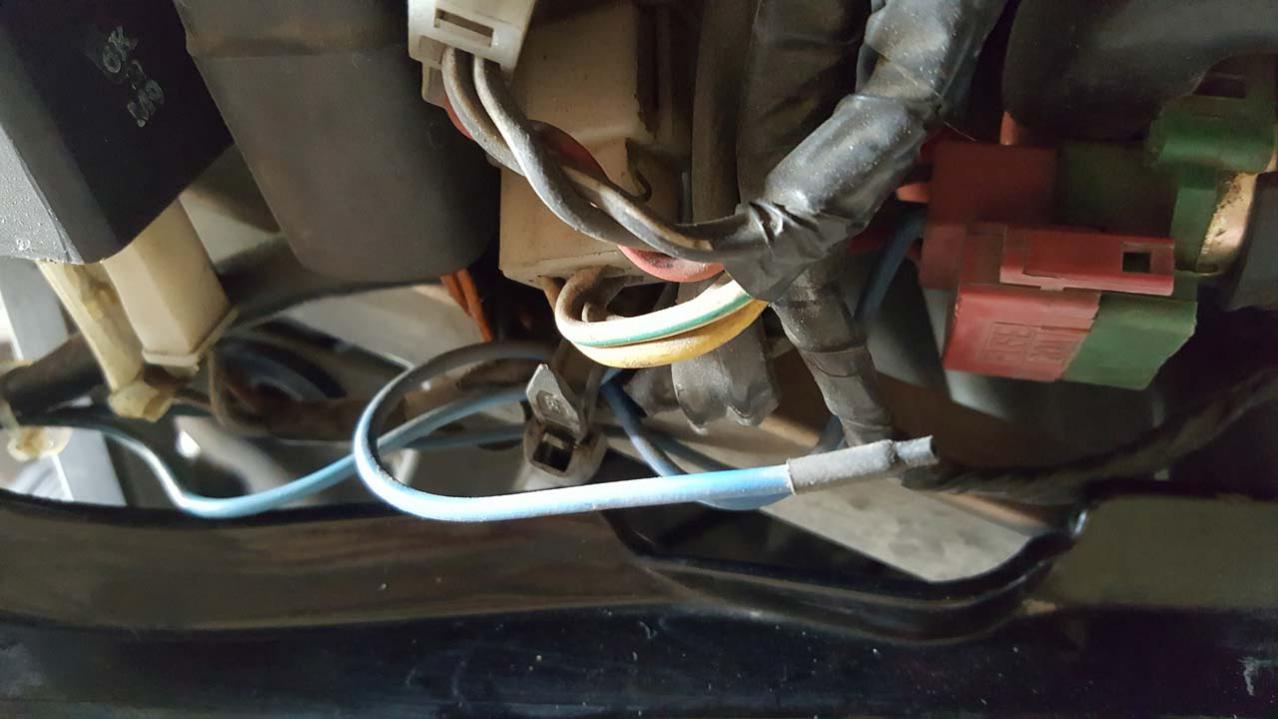

so hier mal die bilder von dem teil
Hits:	606
Größe:	89,0 KB
Hits:	621
Größe:	88,5 KB
Hits:	619
Größe:	56,6 KB
Hits:	630
Größe:	78,2 KB
Hits:	634
Größe:	95,1 KB

Die Pizzo- Sirene kannste ja mal so an die Batterie halten ob noch funktioniert
