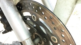

Ich hänge noch ein Bild an mit der vorderen Bremsscheibe..

bei 4,05 mm musst du überlegen, ob sich neue beläge noch lohnen.
Je nach dem wie defensiv du fährst können die 0,05 mm noch einige tausend Kilometer halten oder eben nach 8 Wochen runter sein.

täusche ich mich oder fehlt an deiner Vorderradachse eine Abstandshülse?!? o.O
Hits:	624
Größe:	34,8 KB
Alt 06.09.2016, 12:35:17   #4
Täuscht würde ich sagen
Alt 06.09.2016, 12:38:42   #5
alles klar....
hätte mich auch gewundert wenn sie ohne fahrbar gewesen wäre.

@saugwurm: ja Simmerringe sind durch und müssen neu, daher denke ich auch gleich Federn machen, die Staubkappen dachte ich mach ich dann gleich mit.. will da so schnell nimmer dran schrauben wenn möglich.... Stahlflex vorn ist mir auch wichtig, daher gleich Superbikelenker (auch für meine Frau, ich denke da ist sie besser zum Handhaben) (Das Möp nich die Frau )

Zum Thema Scheibe vorn: Da war recht viel Öl drauf/ denke mal Gabelöl von daher weiß ich nicht wie die Beläge aussehen... Schädigt das gabelöl die Beläge??

Ja, öl auf den Belägen ist schlecht.
Bekommt man auch nicht gut wieder raus, daher müssen die beläge nach sowas erneuert werden.
