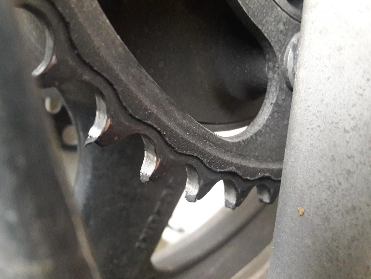

Hallo liebe Forumsmenschen,
Schrauben am Morgen macht Kummer und Sorgen...
Also: ich hab vor ca 12000km einen neuen Kettensatz aufgezogen, und zwar von besagter Marke. 10000km garkeine Probleme, dann musste ich alle paar hundert Kilometer den Durchhang nachstellen. Heute morgen waren wir dann bei mehr als 70mm nach knapp 400km. Okay, wieder nachgestellt. Allerdings sieht das hintere Ritzel aus, wie auf dem Bild,d.h. auf den oberen Zacken entstehen Späne. Liegt das einfach daran, dass die Kette fritte ist, oder daran dass die so starken Durchhang hatte? Oder habe ich die Kettenflucht falsch eingestellt? (dann müsste aber meines Wissens nach an den Seiten der Zacken was abegerieben werden und nicht oben drauf?)
Würde beim neuen Kit (dann mal D.I.D) ungern nochmal so einen Fehler machen.

Späne? Sieht aus wie Dreck, wenn ich mir die Seite so angucke.
Wenn die Kette so schnell so stark längt ist da was nicht in Ordnung, nach 12.000km darf das aber noch nicht sein.
Hattest du sie mal arg zu stramm? Ist sie ungleich gelängt? Macht sie Geräusche? Wirklich 70mm Durchhang oder Spiel (was dann 140mm wären)?

Dem Bild nach würde ich ja sagen:
"Am Fett kanns nicht liegen, da ist keins dran!"

Das sind schon Späne! Und ja, die Kette und Ritzel sind hinnüber, da kein Fett! Wird bei der Pflege aber auch mit ner DID nicht anders werden...

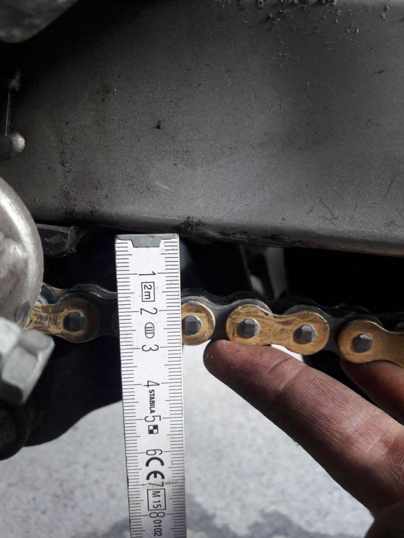

Eingestellt habe ich ca 30mm Spiel, indem ich die Kette kurz hinter der Fußraste (so ungefähr, da wo sie am meisten durchhing) nach oben gedrückt habe. Den dabei zurückgelegten Weg habe ich dann auf o.g. Wert eingestellt.
Wenn ich mir das Kettenrad im Nachhinein so ansehe, geht die Nummer wohl voll auf mein Konto (vgl. Bild 3) und ist auf den Lese-/Verständnisfehler Spiel vs. Durchhang zurückzuführen.
Aktuell habe ich bei der neuen Kette (nach altem Prinzip) ca 55 mm Spiel (das sollte ja dann 25mm Durchhang ergeben eingestellt und zusätzlich geprüft, wie hoch das Spiel war, wenn eine Person auf dem Motorrad sitzt: 25mm. Ich hoffe mal, damit dann alles richtig gemacht zu haben
Edit: ach, Bilder hab ich ja auch. Parallaxenfehler auf dem Bild wurde bei den 55mm berücksichtigt *g

Auf dem Bild sieht es aber nach 40mm aus, kann aber ein Parallaxenfehler sein.

Das mit dem Messen musst du nochmal üben. Von 15 bis 55 sind bei mir 40mm
Wenn jemand drauf sitzt, sind die 25mm SPIEL in Ordnung.
Nochmal zum Verständnis:
Abstand rot - blau: Durchhang
Abstand rot - grün: Spiel
Dabei ist die rote Linie die Kette im unbelasteten Zustand und blau die gedachte tangential an Rotzel und Kettenblatt angelegte Linie, von der aus man den Durchhang misst.
Spiel wird vom tiefsten bis zum höchsten Punkt gemessen, immer auf einer Seite der Kette (immer oben - oben oder unten - unten)
Bekenne mich schuldig, euer Ehren
Aber das Bild von dir machts jetzt ja mehr als eindeutig und die Begrifflichkeiten sind sauber geklärt.
