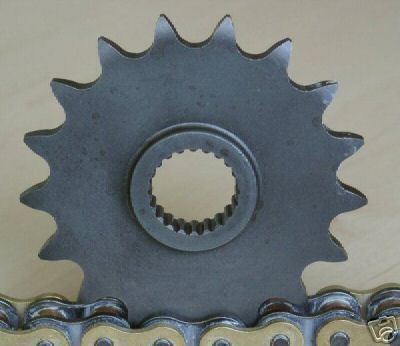

Sind jetzt kein Esxplizit für die GS, aber der Unterschied ist zu erkennen
Hits:	563
Größe:	12,5 KB
ID:	4080   Klicke auf die Grafik für eine größere Ansicht
Hits:	590
Größe:	18,4 KB

Dann kriegst du den Sprengring nichtmehr drauf.
Alt 17.05.2009, 13:59:07   #15
Standard Re: Unterschied zwischen Regina Kettensätzen?
Kette und Kettenrad passen, das Ritzel nicht

äääh, Moment, hier ist grad ein Dreher drin. `95 hat das Ritzel mit dem Bund/ Kragen, und das brauchst du auch.
Ist auch leider das teurere
