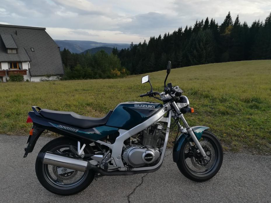

Hallo zusammen.
Sorry das ich mich jetzt ers wieder melde, bei mir sehr viel los in den letzten Wochen.
Hier nun ein Foto meiner GS von der Ausfahrt am letzten Samstag.
300 km Tour durch den Schwarzwald.
Bin Super zufrieden mit meinem Kauf. Neuer Lenker wurde schon montiert und ich muss sagen das sich das auf jedenfall gelohnt hat.
Über die kalten Tage werde ich nun die Entdrosselung angehen.

Ooooh, Originaldekor in dem schicken dunkelblaugrün! Feines Stück!

Könnte meine frühere gewesen sein, allerdings mit 46PS
