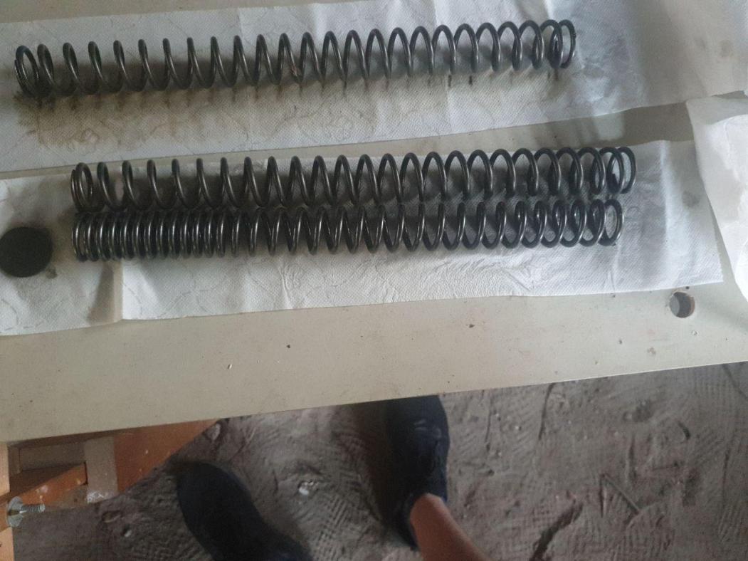

ich habe mir die 330 mm Gabelfedern von YSS gekauft (im Wirth shop). sie sind ca. 1 cm kürzer als die vorher verbauten "normalen" Federn. Ich glaube meine GS ist Baujahr 2000.
Hits:	946
Größe:	98,8 KB
Wie viel Gabelöl muss ich einfüllen, bzw. wie groß sollte das Luftpolster (Rohr ganz eingetauch, keiner Feder drin) etwa sein?

Luftpolster normalerweise ...
BJ 89-91: 99 mm
BJ 92-97: 105 mm
