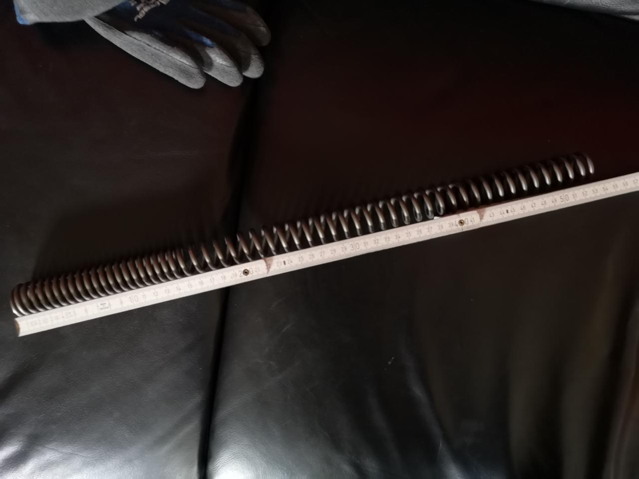

Hallo an alle,
als nächstes würde ich gerne meine Simmerringe und dann gleichzeitig auch die Gabelfeder tauschen. Habe ein paar progressive passend für meine 89er GM51B rumliegen, vor Ewigkeiten gekauft.
Nun weiß ich allerdings nimmer, welches Fabrikat das war und somit wohl auch nicht wie hoch das Luftpolster des Gabelöls sein muss.
Erkennt jemand das Federfabrikat oder kann mir sonst irgendwie helfen?

Ist kein kleiner weißer Aufdruck nahe des Endes?
Du solltest die Feder vermessen und dann hier posten oder gleich danach googlen (Federlänge, Federdrahtstärke, Anzahl der Windungen).
Edit:
Grad gesehen, dass Wirth und Wilbers beide 150 mm Luftpolster haben.
Da die locker 99% der progressiven Gabelfedern für die GS ausmachen, stehen die Chancen gut, dass das dann passt.
Solltest aber trotzdem rausfinden, welche Federn das sind...wegen der ABE
Das Wirth-Gutachten zum selbst ausfüllen kann man ausm Netz ziehen. Da stehen vllt sogar die Maße.

Ich glaube am eng gewickelten Ende der Federn einen kleinen weißen Aufdruck zu erkennen... sollte 'ne KBA-Nummer sein, darüber ist dann auch der Hersteller rauszufinden.
