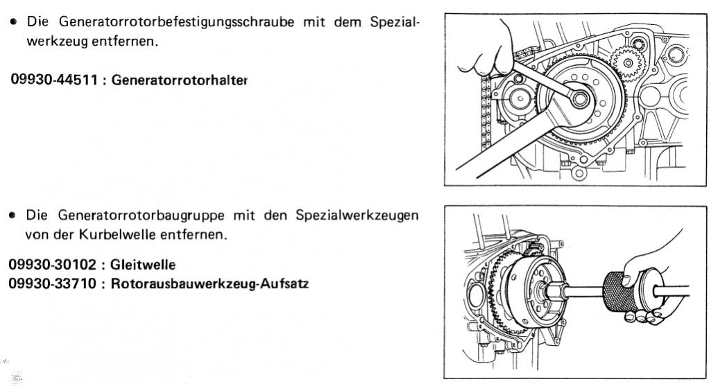

Alt 10.05.2020, 19:40:18   #5
Beiträge: 5.326
Das SpezialWZ ist nichts anderes als eine Gewindestange mit Schlaggewicht.
Das kannst du selber bauen. Ebenso das WZ zum Einhalten des Rotors zum Aufdrehen der Wellenschraube (oder Gang einlegen und Hinterrad blockieren).
Achtung: Keinesfalls Schlagschrauber verwenden!!
In den PN schreibst du das der Starter gar nichts tut: Baue ihn aus und hänge ihn direkt an die Batterie um ihn zu testen......
