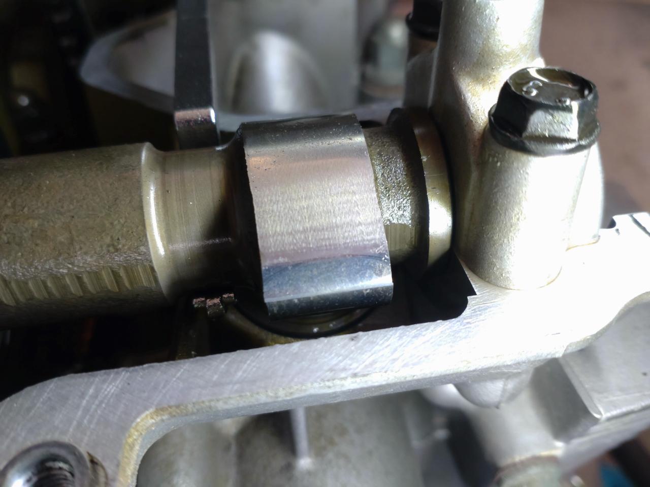

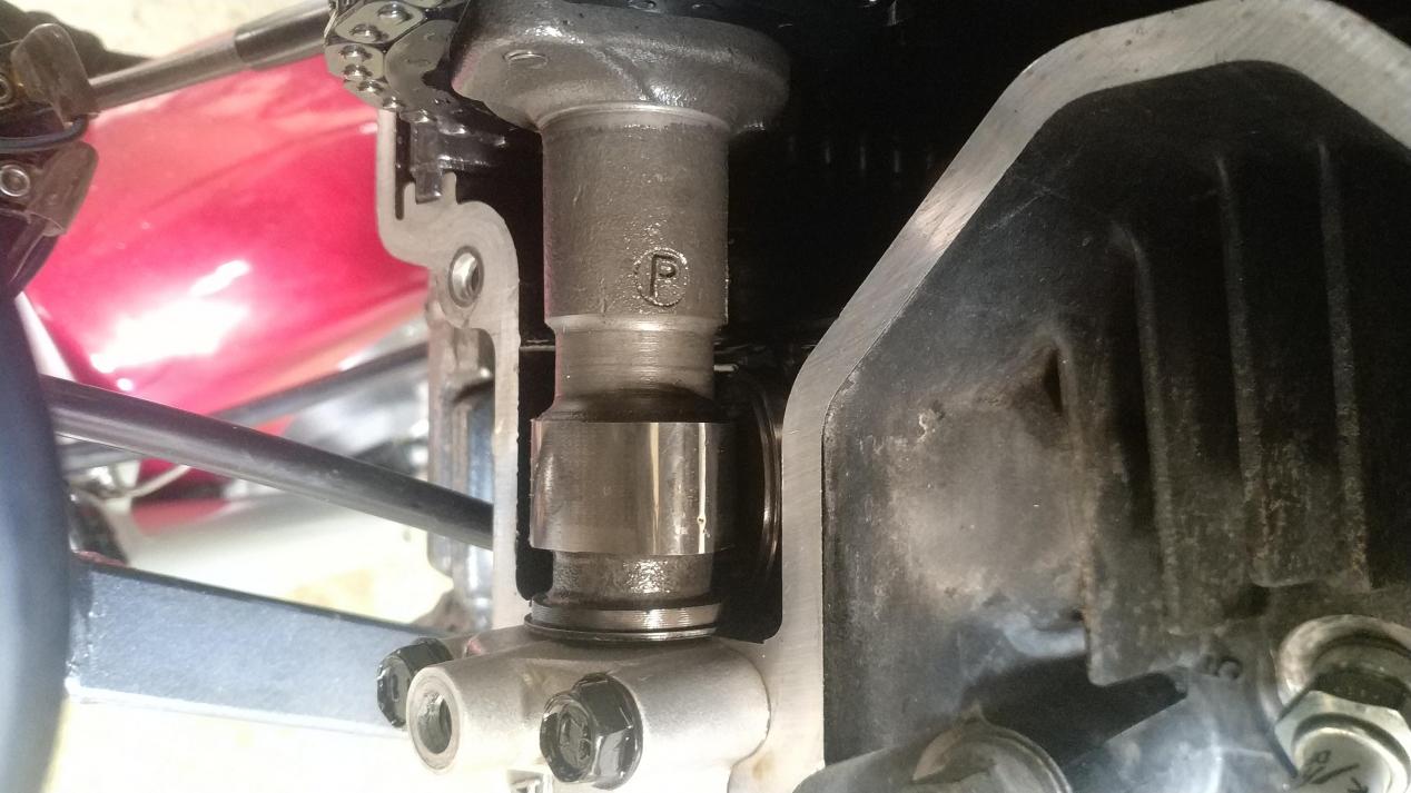

Hallo Zusammen,
Danke für das tolle Forum, hat mir schon oft weiter geholfen!
Seit gestern hab ich jetzt auch nen Grund mich endlich anzumelden:
Hab mir letztes Jahr ne GM51B Baujahr 1996 (T) mit 28tkm gekauft und seitdem warte und repariere ich, wenn ich dazu komme...
Nun hab ich ein Problem, das ich nicht einschätzen kann, eventuell weiß hier ja jemand was Phase ist?
Ich war dabei mein Ventilspiel zu prüfen: 0,03mm Fühlerlehre geht bei allen 4 Ventilen nicht rein...

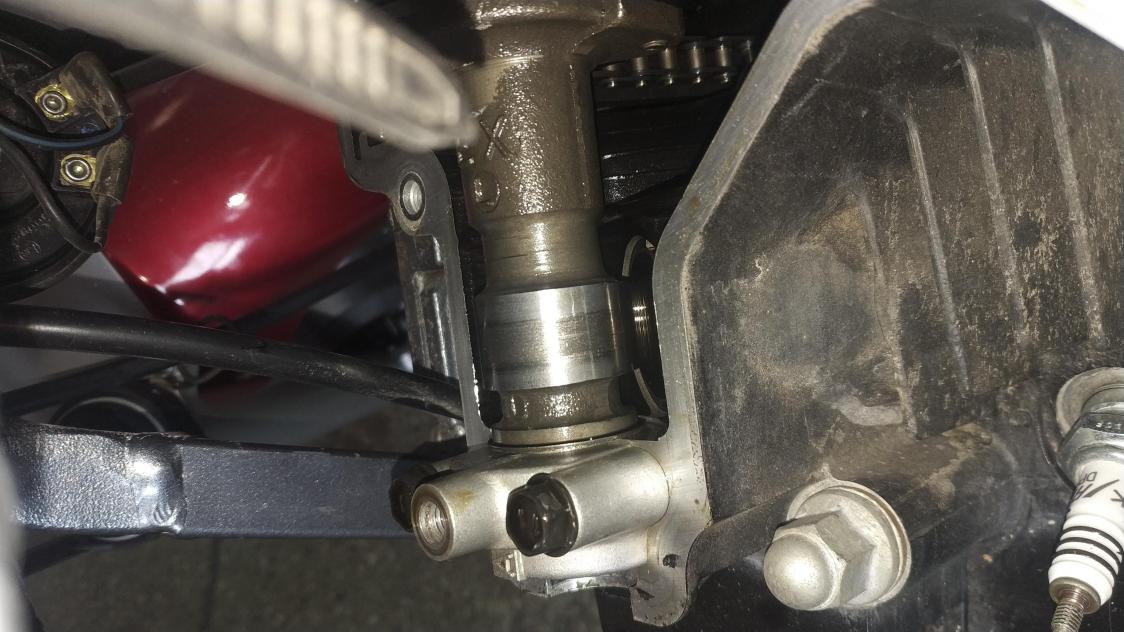

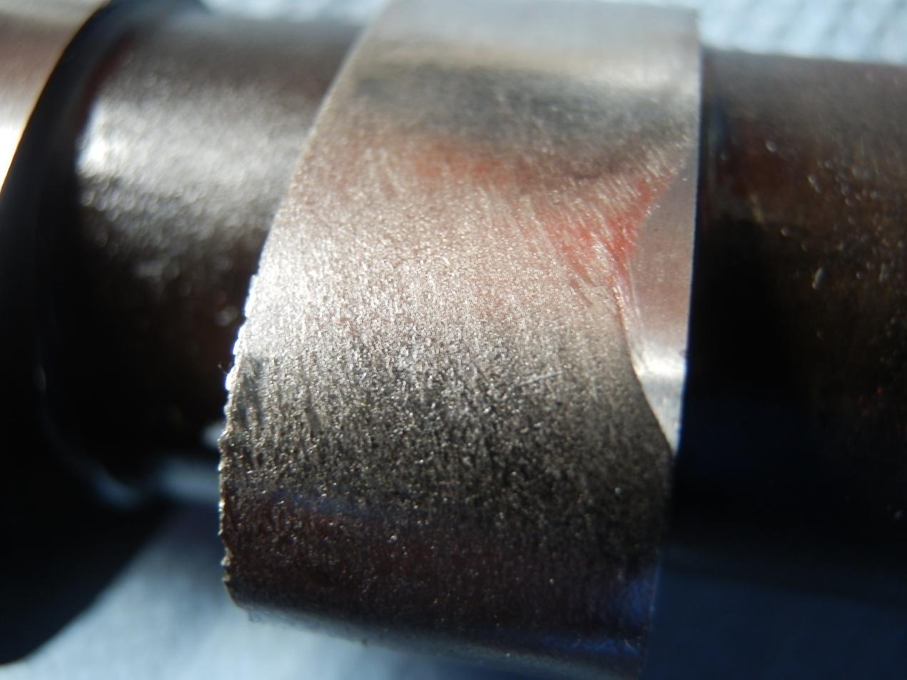

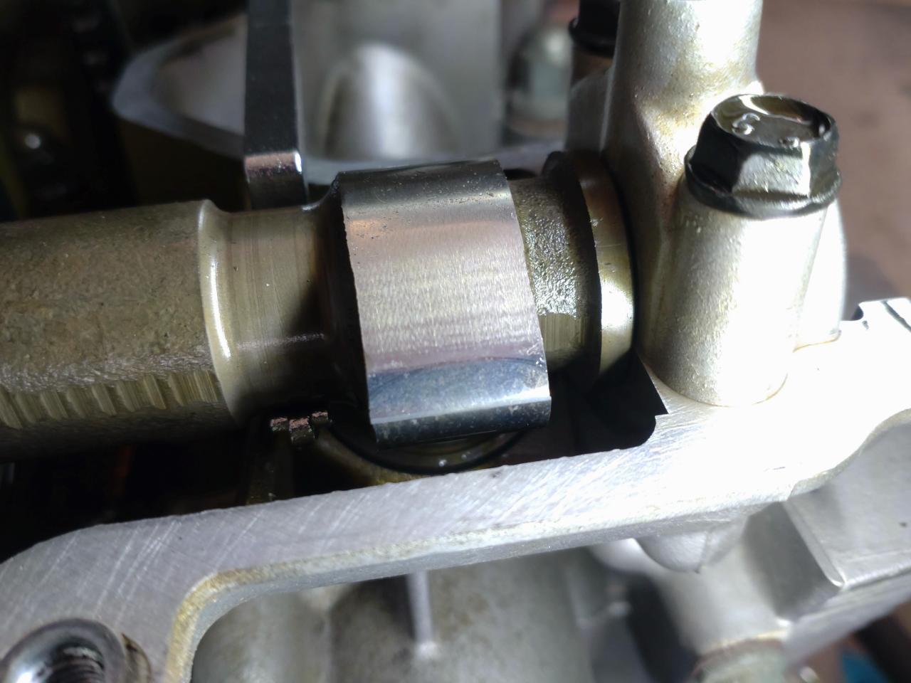

Ich hab an der Nockenwelle links vorne (Auslass), Verschleißspuren.
Hat das jemand in der Art schonmal gesehen und kann mir sagen, welche Ursachen in Frage kommen?
Grüße, Silg

Kein Spiel - ziemlich angeschliffen - ein Wunder das das Ventil nicht abgebrannt ist. Wenn das schon durch die Hartchromschicht geht (und das vermute ich bei dem Aussehen) hat es diese NW hinter sich- die ist tot. Wenn du weiterfährtst, hobelst du sie in kurzer Zeit ab und hast den Dreck auch noch im ÖL und schlimmstenfalls in den Lagern.
Wäre übrigends nett, wenn du dich im Vorstellthread vorstellen würdest....

Meine Idee war, erstmal wieder zusammenbauen und die Kompression messen, um ne Idee zu bekommen, wie es um den Ventilsitz steht.
Könnte es sein, dass das Ventil dabei eventuell nicht richtig schließt, weil kein Spiel?
Wie am besten anfangen?
Geändert von SILG (24.05.2024 um 18:54:09 Uhr) Grund: Ergänzung
SILG ist offline   Mit Zitat antworten
Alt 24.05.2024, 19:48:07   #4
Beiträge: 5.326
Kannst du so machen. Die Kompression ist ein guter Indikator für den Zustand im Inneren.
Wie man misst weist du? Warmer Motor, Kerzen beide raus und orgeln bei ganz offenen Drosselklappen.
Ich kenne ja die Vorgeschichte dieser GS nicht, aber wenn eine Nocke derart "maltretiert" wurde, kann man davon ausgehen, das das Auslassventil über längere Zeit nicht richtig zu war (Spiel null oder sogar schon negativ). I.d.R. beginnt dann der Ventilsitz oder/und der Ventilteller abzubrennen, da ja das verbrennende Gas (extreme Temperatur) durchblasen kann.
Wenn die Kompression noch OK ist - Glück gehabt.
Ansonsten Kopf runter und genau nachsehen. So wie die aussieht, würde ich das sowieso machen. Kostet dich eine Kopfdichtung (und evtl Fußdichtung) - das ist nicht die Welt (z.B. von Athena). Dann die Ventile auf Zustand und Dichtheit prüfen (Probe: Sprit draufleeren und schauen ob Benzin wo durchsickert). Eine 96er ist jetzt auch bald 30Jahre alt - da könnten die Ventilschaftdichtungen auch schon langsam verhärten....
Ein Blick auf die Kolben schadet daher auch nicht - stark verkrustet? Dann hat sie schon Öl mitverbrannt -> Schaftdichtungen!
Es ist schwierig das von aussen zu beurteilen.
Was mich schon wundert: Nur 28T KM und sieht so aus?? Was für ein Verrückter ist den die gefahren - hat der nie was von Service/Kontrolle gehört? Wenn da schon nichts gemacht wurde - wie seht dann der Rest aus?

Beim Kauf hab ich gemerkt, dass ein paar Sachen gemacht werden müssen (Vergaser, Bremsleitungen und Flüssigkeit, Gabel-Simmeringe) und einmal Service komplett. War von mir auch einkalkuliert.
Die Maschine stand ne Weile und hat ansonsten nen gepflegten Eindruck gemacht. Kompletter Service wurde zuletzt bei 23tkm gemacht, sah auf dem Papier aus wie scheckheftgepflegt, Rechnungen waren dabei...
Beim Probefahren gemerkt, der Vergaser muss gereinigt werden (is denke ich normal alle 2 Jahre, paar tkm), niedertourig hat Drehmoment gefehlt und Probleme mit dem Standgas, ansonsten stand die gut da.
Bin deshalb jetzt selbst überrascht, wie die Nockenwelle aussieht und frag mich natürlich auch, wie es um den Rest steht...
Ich werd die Tage die Kompression messen, vielleicht ergibt sich Da was.
Dazu gibts ja genug Beiträge hier im Forum, das sollte ich hinbekommen.
Ansonsten könnte ich mal auf gut Glück die Shims tauschen und schauen, ob sich beim Spiel was tut.
Wenn sich da nichts ergibt, muss wohl der Motor raus, das wäre gerade zeitlich sehr unpraktisch.
Ich schau mal was sich ergibt. Danke Dir soweit, ich meld mich wenns was neues gibt oder es irgendwo hakt...

Die NW musst du aber in jedem Fall tauschen - so weiterfahren geht nicht lange gut!

Ich meine, man sieht auf dem Bild ja nur den "kreisrunden" Teil, der eigentlich keine Berührung mit dem Stößel haben sollte. Möglich, dass da die Härteschicht sehr dünn ist. Wie sieht denn die Nockenspitze und die Schrägen aus? Wenn die noch in Ordnung wären, würde ich nur das Ventilspiel einstellen. Der kreisrunde Teil des Nocken interessiert ja nicht, der sollte den Stößel ja gar nicht berühren.
@AmigaHarry Nockenwellen werden doch i.d.R nicht hartverchromt sondern induktionsgehärtet oder täusche ich mich?
Alt 25.05.2024, 08:20:21   #8
Beiträge: 5.326
Gibt beides. Ältere (speziell bei den 2 Ventilern) sind oft hartverchromt (und manchmal auch nitriergehärtet). Kann nicht sagen, was Suzuki vor 30 Jahren gerade eingesetzt hat. Möglicherweise schon induktive(?) Oberfächenhärtung.
Bitte schaue dir das 2. Bild genau an - die ist rundeherum voll am Shimm aufgelegen und der Abnutzungsgrad ist am Bild hoch (da fehlen schon gut 5-7 hundertstel wenn nicht noch mehr). Die Nocke selbst kann nur mehr schlimmer aussehen.
Bei Induktionsgehärteten Oberflächen bis du da auf jeden Fall durch die Schicht schon durch am weichen Kern. Wenn sie noch hartverchrommt ist, kann es herauspolierbar sein - aber ich fürchte, das es auch dafür zu tief ist. Man kann natürlich so weiterfahren, aber die Abnutzung wird zunehmen und den feinen Abrieb hat man im Öl - den holt kein Filter raus.

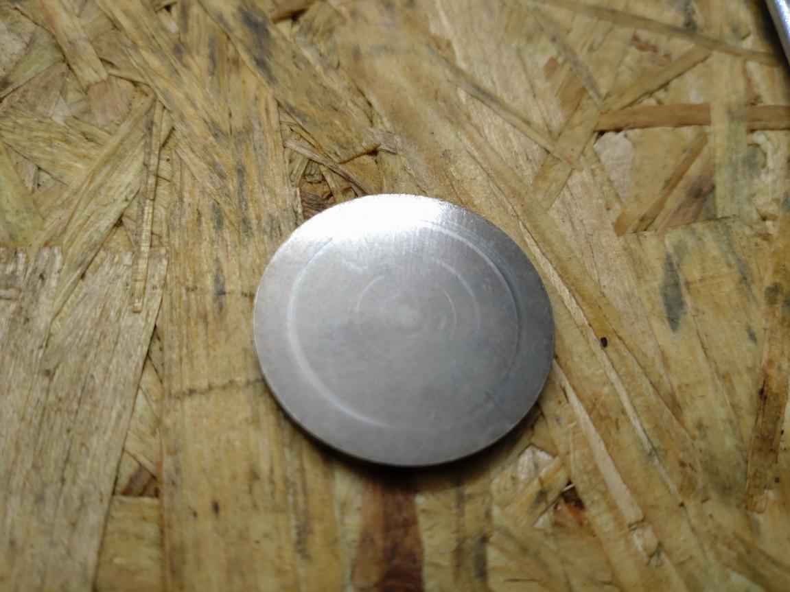

@berndy
Danke für den Tipp, dazu bin ich an dem Tag nicht mehr gekommen. Hab das aber gestern nachgeholt:
Die Nockenspitze vorne links sieht überraschend gut aus (im Vergleich zum Rest der Nocke).

Vor dem Messen des Ventilspiels hab ich auf der Nocke vorne links mit 1.200-Schleifpapier die Unebenheiten entfernt, die ich mit dem Fingernagel spüren konnte, den Bereich um die Nockenspitze hab ich ausgelassen.
Jetzt sind dort nur noch Vertiefungen und keine fühlbaren Überstände mehr.
Ob man das so machen kann?

Man sieht schon das sie auf der Nocke auch angegriffen ist - aber es sieht wirklich nicht so arg aus wie der Rest (was hat der Vorbesitzer da aufgeführt?). Ob es ratsam ist, so weiterzufahren, kann ich,ohne die NW in der Hand zu haben, nicht sagen. Verschleissen wird Nocke und Shimm (was jetzt nicht so tragisch wäre, wenn man das Spiel öfter ansieht) - einzig wenn Abrieb entsteht, hätte ich Sorgen um die empfindlichen Gleitlager.

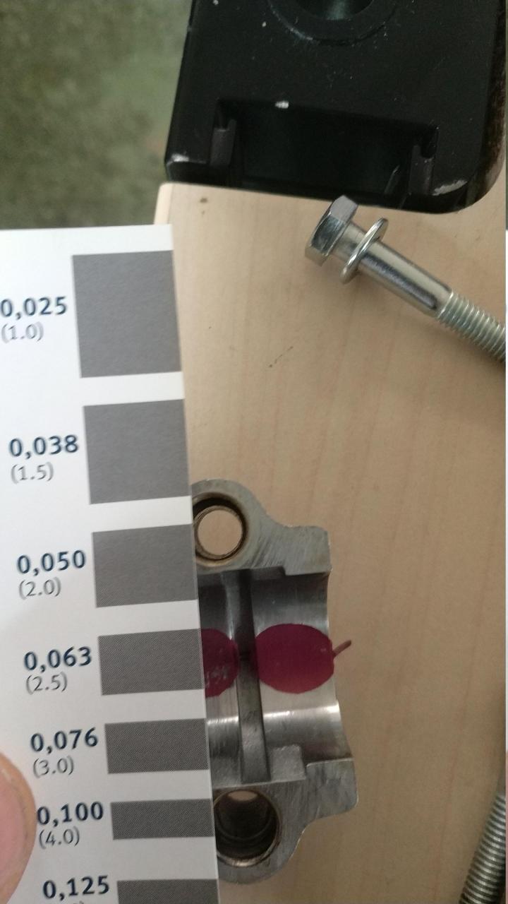

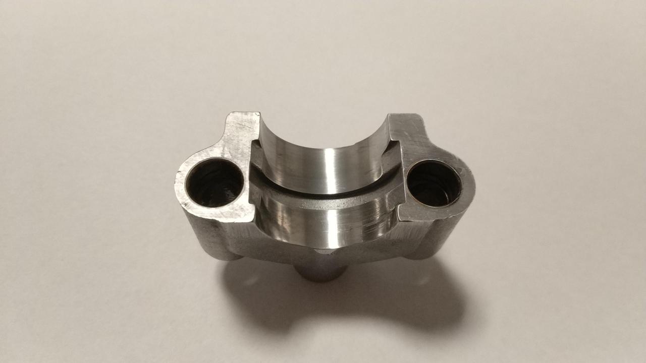

Wie von mir erwartet sieht man auch an der Lagerschale leichten Verschleiß. Die Lauffläche der Nockenwelle selbst sieht noch gut aus (Stahl vs. Aluminium).
Ich hab die Lagerschale mit 3.000-Schleifpapier nachgearbeitet.
Ventilspiel messen: Miss immer in exakt gleichen Position der Nocke. Sonst kanns auch Abweichungen geben - Rund ist auch bei Suzuki nicht immer wirklich ganz genau Rund....
Ich denke, dass hab ich so gemacht. Ich werds nochmal machen, wenn die Lagerschale wieder drauf ist.
Messe ich (ohne die Position der Kurbelwelle zu ändern) links der Mitte der Nocke, passt eine 0,01 größere Fühlerlehre rein. Nocke scheint also nicht perfekt paralell zum Shim zu laufen.
Beim Einbau der Lagerschale, werd ich das Nockenwellenlager mit Motoröl einpinseln, damit da gleich wieder Schmierung vorhanden ist.
Ich hoff ich schaffs die Woche noch die Kompression und den Öldruck zu messen, dann schau ich weiter...

Bitte mit diesen Lagerflächen sehr vorsichtig sein! Wenn die zu groß werden, ist ein neuer Zylinderkopf fällig! Das max. Lagerspiel ist 0,15mm. Zu messen ist es mit einer Plastigauge.
Im Zweifelsfall nicht nacharbeiten und belassen.

Standard Lagerspiel
Lagerspiel is denke ich in Ordnung...
Heute dann endlich wieder zusammengebaut, gestartet und läuft!
Hab sie dann 5 Minuten warm laufen lassen und mal die Kompression gemessen (zum Fahren war keine Zeit mehr).
Rechter Zylinder 11 bar, linker 10 bar. Allerdings hat da die Batterie langsam schlapp gemacht, weils ja ne ganze Weile nur in der Gegend rumstand...
Vergaser is auch noch nicht synchrinonisiert. Vergaser und Benzinhahn hatte ich schon vor dem Ventilspielmessen gereinigt und überholt.
Werd die Kompression bei besserer Gelegenheit (Batterie geladen/ richtig warmgefahren) nochmal messen.

NW: Ja, schaut gut aus.
Kompression geht noch (Limit 8 bar). Wird heiss und bei voller Batterie warscheinlich noch etwas höher liegen. Jedenfalls scheint kein Handlungsbedarf zu sein.
Hits:	443
Größe:	99,1 KB
ID:	32539   Klicke auf die Grafik für eine größere Ansicht
Hits:	444
Größe:	105,0 KB
AachenPizza ist offline   Mit Zitat antworten
Alt 21.07.2025, 17:03:45   #30
Beiträge: 8.822
Zitat von AachenPizza
Da ich beim zusammen bau mir das Gewinde von Nockenwellenlagerbock zerschossen habe, diesen wieder repariert habe und die "alten" Schrauben wieder eingesetzt habe um Festzustellen das es Dehnschrauben sind muss alles wieder runter und diese ersetzen.
Was genau soll da eine Dehnschraube sein? Die Ventildeckelschrauben sind es jedenfalls nicht. Anzugsmoment laut Suzuki 14Nm, mein persönliches Moment 7Nm, ich empfehle max 10Nm.
Die Nocke sieht tatsächlich nicht gut aus und wurde mal zu heiß. Ich würde falls möglich die Höhe messen und das ganze in 1000, 2000, 5000km checken. Wird das Maß gravierend kleiner (ich würde Verschleiß bis 5/100mm noch akzeptieren), dann die Nockenwelle tauschen.
Alt 21.07.2025, 18:01:42   #31
Beiträge: 5.326
Bei der Nocke würde ich gerne den Bereich sehen, der auf den Shimm drückt (bitte HIRES Bild) - der Rest kann aussehen wie er will...
Der Shimm schaut jetzt für mich erst einmal nicht so problematisch aus.
Dehnschrauben: Suzuki verwendet beim NW Lager Spezialschrauben, die einen Dehnbereich haben: vom Kopf bis zum Gewindeanfang. Diese sollten nicht wiederverwendet werden, da sie sich beim Einbau eben dehnen und das möglicherweise ein zweites Mal nicht überleben und abreissen.
Im Manual steht nur das es spezielle, hochfeste Schrauben sind - im Werkstattbulletin, welches für alle Suzukimotoren gilt, steht dann ergänzend das es Dehnschrauben sind. Und das sind sie auch, denn wir haben's Anfangs auch geschafft, welche abzureissen - weit vor errichen des Nenndrehmomentes. Man sieht dann auch sehr deutlich die Einschnürung des Dehnbereiches.
@AchenPizza: Wozu hast du die NW überhaupt ausgebaut? Ventile stellt man mit eingebauter NW ein.
Vielleicht hatte ich mich nicht klar ausgedrückt. Die Problematik wird hier manchmal nicht klar Kommuniziert. Ich Vermuten wegen den Begrifflichkeiten. Ich Musste ja "Nockenwellenlagerdeckel" zur Reparatur demontieren. Folglich müssen die Schrauben mit der Bezeichnung "11" neu. Höhe im eingebauten zustand wird glaube ich schwierig. Werde es aber beobachten. Danke
Guten Morgen, NW war nicht ausgebaut. Hatte mir beim montieren des Ventieldeckels das Gewinde vom NWlagerschale/bock zerstört und diesen zur Reparatur ausbauen müssen. Beim montieren habe ich die "alten" schrauben wieder verwendet. Noch ist nicht passiert. Bin ca. 200 Km gefahren. Werde das jetzt aber umgehen gegen "neue" Schrauben ersetzen. Foto werde ich versuchen in dem Zuge zu machen.
Verstehe ich richtig das du (bitte HIRES Bild) damit meinst wenn die Nocke das Ventiel nach unter drückt?
Danke im Vorraus.

Nein, ein hochauflösendes Bild von der Nockenfläche damit man sieht wie die Beschichtung aussieht. Zb. so wie im angehängten Bild (btw: die ist "fetzenhin"!)
