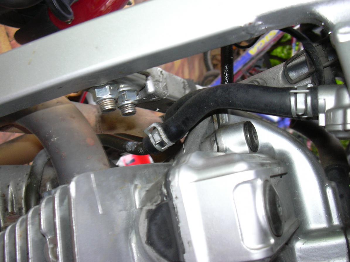

Ich hab heute mal den Tank abgebaut um mir den Lufi anzuschauen.
Dabei fällt mir dieses Rohrsystem auf, welches ich noch nie in diesem Forum gesehen habe.
Ich kenn mich ansich bei Motoren aus, deshalb wird der Beitrag ziemlich blamabel für mich. Aber die Neugier triumphiert
Es gehen auch keine kabel oder sonstige Leitungen zu dem "system"
Hier die pics:

Was habt ihr an den Anschlüssen am Zylinderblock?
laut Einzelgenehmigung is sie a GM51B
catch me, if you can

also die anschlüsse am Zylinderblock sind bei mir zu !
Die aufbnahmen sind zwar vorhanden, aber da geht nix rein !

Was du meinst ist das PAIR-System. I hab's ned nachlesen können, aber es scheint entweder eine Abgasrückführung oder Sekundärlufteinblasung zu sein. Da bei mir kein schlauch in den Lufikasten geht und die Rohre zu weit weg vom auspuff ist, bezweifle ich das es das ist.
Mhm... dann weiß ich auch nicht.
Mal nen Händler gefragt (oder es einfach abgeschraubt und geschaut, ob man was erkennen kann?)

Du liegst richtig, dieses Sekundärluftsystem wird bei den österreichischen Modellen verbaut um die Abgasnormen zu erfüllen.

Wegen den vielleicht 500 stück die in Österreich verkauft werden?
Wär doch sehr teuer in der Herstellung.
Wie soll das ohne gebläse funktionieren? Das Sekundärluftsystem ist ja für die "Nachverbrennung" der Abgase direkt hinter dem Abgasventil und da bei Abgasaustritt doch ein leichter Staudruck anfällt würde das Abgas die Frischluft zurückdrücken. Der Fahrwind hilft da wohl auch nicht viel.
das müsste nach dem Gesetz von Bernoulli funktionieren,
d.h. dort wo das Anschlußrohr am Auslass angebracht ist,
entsteht ein Unterdruck.
Die Frischluft wird also durch Unterdruck angesaugt.
http://de.wikipedia.org/wiki/Gesetz_von_Bernoulli

Du kannst mir ruhig glauben, es handelt sich tatsächlich um ein Sekundärluftsystem (SLS), dass notwendig wurde um die österreichischen Abgasnormen einhalten zu können.
Mit dem Sekundärluftsystem soll die Emision von Kohlewasserstoffen reduziert werden. Durch dieses System gelangt frische Luft ( Sekundärluft ) zu den Auslässen und bewirkt dort eine Nachverbrennung um unverbrannte Kraftstoffpartikel vollständig zu verbrennen.
Du hast teilweise recht, dass ganze ist nicht so einfach wie es im ersten Augenblick scheint. Im Automobilbau, wie z.B. beim Audi V8, wird meist ein Gebläse verwendet um beim Kaltstart und in der Warmlaufphase Frischluft in den Abgaskrümmer zu blasen.
Auf Seite 13 der Microfiche (download, siehe http://www.gs-500.de/index.php?page=...cat_id=1&id=11), sowie auf deinen Fotos weiter oben ist ersichtlich, dass das SLS relativ komplex aufgebaut ist und aus vielen Einzelteilen besteht.
Kurze Erklärung der Funktionsweise (die verwendeten Nummern beziehen sich auf die Microfiche, Seite 13):
Das Luftsperrventil (7) wird über den Unterdruckschlauch (12) vom Vergaser gesteuert. Normalerweise ist dieses Luftsperrventil auf und es kann frische Luft durch das System zu den Zylinderkopf-Auslässen strömen. Bei hohen Drehzahlen und wenn das Gas ruckartig zurückgenommen wird, entsteht Unterdruck und das Luftsperrventil (7) schließt sich um z.B. Auspuffknallen zu verhindern. Ein Membranventil (15) sorgt dafür, daß die Sekundärluft nur dann einströmt, wenn in den Auslasskanälen beim Zylinderkopf Unterdruck ansteht.
