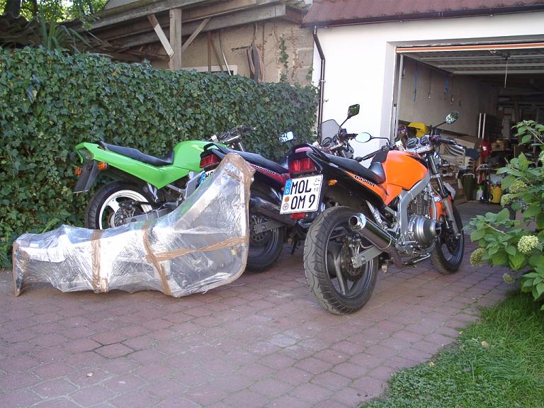

Das klarsichtfolienverpackte ist übrigens der Rahmen für meinen Aufbau

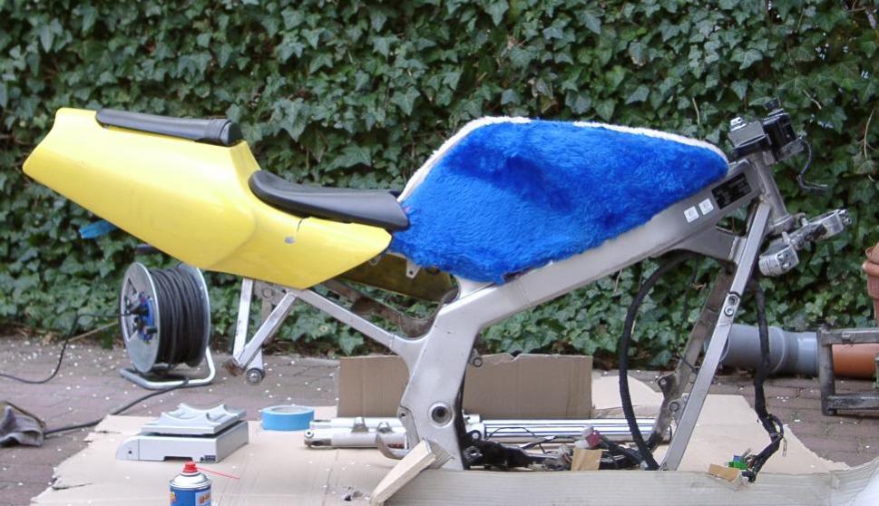

Hier hab ich mal geschaut, ob das geplante Heck überhaupt passen kann:
Hits:	868
Größe:	96,2 KB
Heck gefällt mir gut, kommt noch etwas höher (eine Linie mitm Tank) und etwas weiter nach vorn.
(Nicht vom felligen Tank irritieren lassen, aber den hatte ich übrig für ne schnelle Gesamtansicht.)

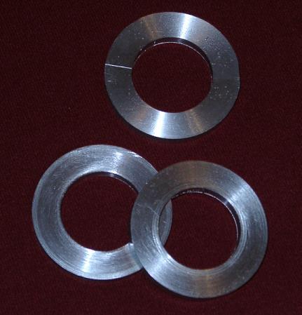

Für die neue Gabel konnte ich heute die Distanz für`s untere LKL vom Dreher holen:
Hits:	828
Größe:	24,6 KB
(hab 3 drehen lassen, damit sich der Aufwand lohnt und von der teuren Arbeitszeit kaum unterschied macht )

Gestern hab ich vergeblich meinen Dremel gesucht und jetzt find ich das verdammte LKL nicht...da liegt das mal ein halbes Jahr in meinem Zimmer und SCHWUPP isses weg.
man man man, ich könnt so kotzen
Edit: HA, gefunden! Gutes Stündchen gesucht, aber dafür mit Erfolg.
So viel Stress macht bestimmt Magengeschwüre
Alt 05.04.2007, 19:03:00   #12

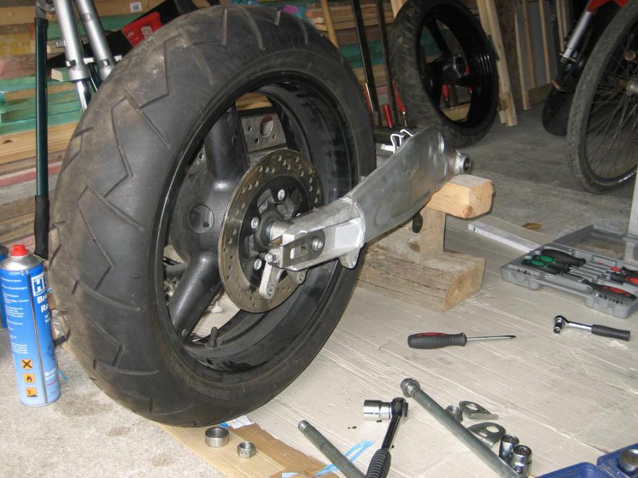

Soooo...
Musste eine neue Distanz beim Dreher in Auftrag geben und n neues LKL bestellen, weil ich mich vermessen hab
Tja, das ist das gute alte Lehrgeld
Hab heut Nacht bis halb 4 dran rumgeschraubt und das ist erstmal dabei herausgekommen:
Felge vorn ist noch nicht die Endgültige (die lässt immernoch auf sich warten )
Ne andre Schwinge hab ich auch schon im Kopf, mal sehn ob die passt...aber damit ich den Rahmen mit Gabel nicht immer schleppen muss, hab ich erstmal ne RF600 Schwinge appliziert :

Da ich mich über Ostern und die Woche drauf erstmal um Unikram kümmern muss, wirds wohl bis zum näxten Update n Stück dauern
Aber vielleicht hab ich bis dahin die schicken Teile alle zusammen
Da fällt mir ein: darf man eigentlich keine Heckverkleidung haben?
Nur die Sitzbank und den Soziusgriff dran und fertig?
fänd ich irgendwie nett
Geändert von Saugwurmmensch (03.02.2011 um 11:52:32 Uhr)

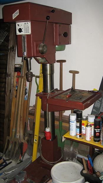

Lang nicht viel passiert, aber letztes Wochenende haben wir 240kg Guß in die Garage verschleppt:
Hits:	780
Größe:	36,4 KB
ID:	9054Klicke auf die Grafik für eine größere Ansicht
Hits:	774
Größe:	29,0 KB
Wer weiß, wann man mal unbedingt ein RIESEN Loch in irgendwas bohren muss

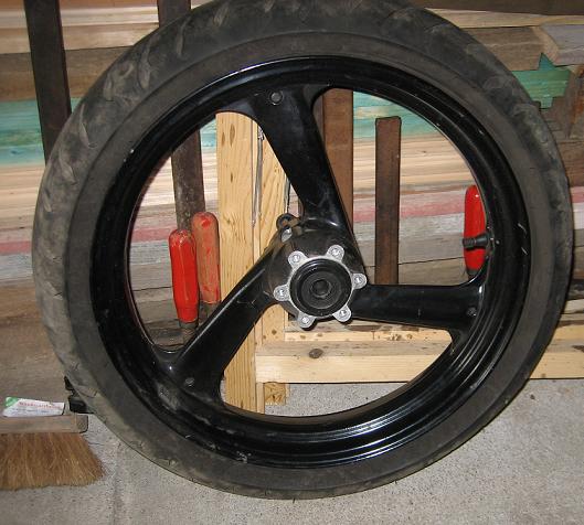

Hier die 3,0*17" Brembofelge, die verbaut wird:

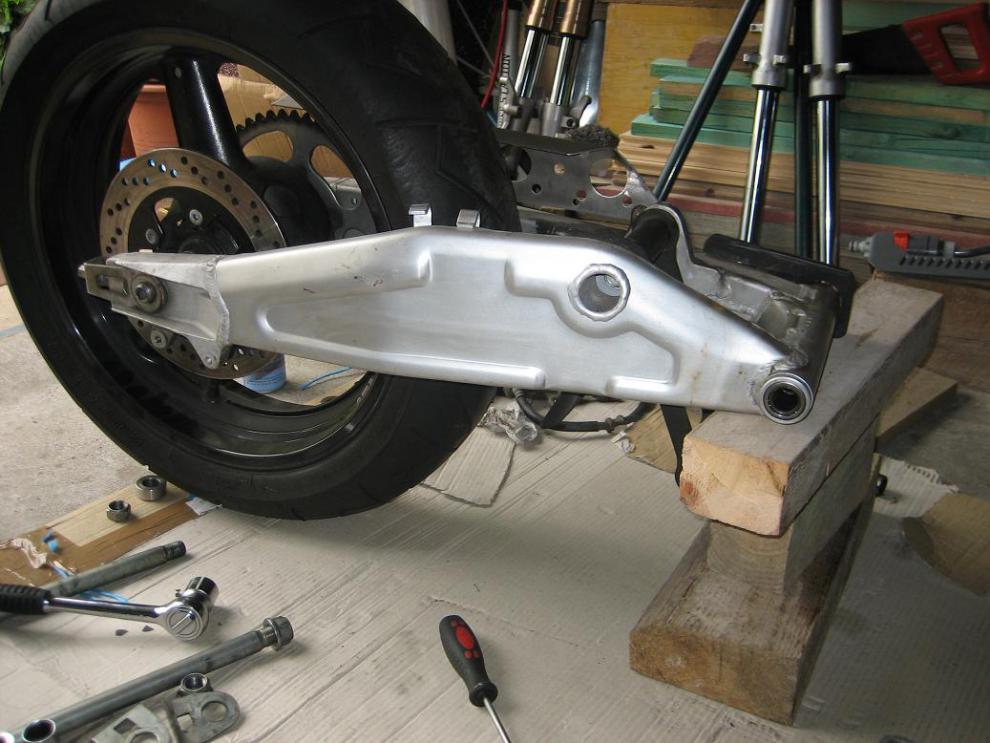

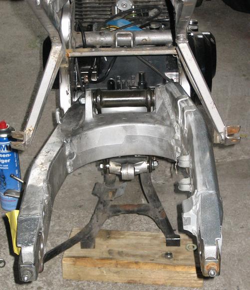

Endlich kam nach langem Warten das Teil, welches vermutlich meine neue Schwinge wird:
Hits:	809
Größe:	93,6 KB
ID:	9057Klicke auf die Grafik für eine größere Ansicht
Hits:	769
Größe:	96,7 KB

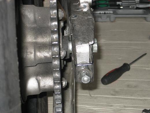

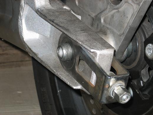

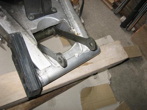

Zur Montage gibt`s bisher noch ein paar Probleme:
Zum einen ist die Schwinge vorn etliche Millimeter zu breit für den GS-Rahmen...das ist aber kein Problem, der Fräser wird`s richten.
Zum andren brauche ich noch die zur Schwinge gehörige Umlenkung, Steckachse und kettenradträgerseitige Distanz (dann sollte alles passen):
Hits:	815
Größe:	42,3 KB
ID:	9059Klicke auf die Grafik für eine größere Ansicht
Hits:	825
Größe:	40,1 KB
ID:	9060Klicke auf die Grafik für eine größere Ansicht
Hits:	764
Größe:	37,1 KB
Die Teile bekomm ich hoffentlich ausm Gixxerforum oder der Bucht
Geändert von Saugwurmmensch (03.02.2011 um 12:00:13 Uhr)

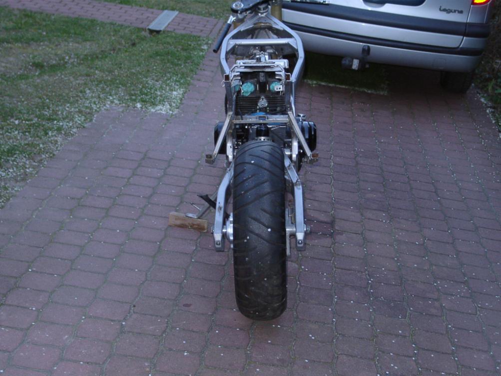

Meine Bananenschwinge war derweil beim Fräser um pro Seite 4mm wegzufräsen.
Der Fräser sagt: wahnsinnig hartes Alu!
Er hat auch fast 2 Stunden dran gesessen (neben dem harten Material ließ sich die Schwinge auch schlech spannen, wegen den ganzen Nähten und Buckeln).
Wenn das keiner von Vadderns Fußballkumpelz gewesen wär, wär`s echt teuer geworden...so war`s n Zehner in die Kaffeekasse
Hits:	777
Größe:	77,4 KB
ID:	9065Klicke auf die Grafik für eine größere Ansicht
Hits:	763
Größe:	55,8 KB
Wie man sieht, brauche ich noch die passende Umlenkung (so liegen die Knochen an der Schwinge an und die Schwinge steht doch arg hoch).
Bis ich die bekomme, kanns leider ein Weilchen dauern
so far...
