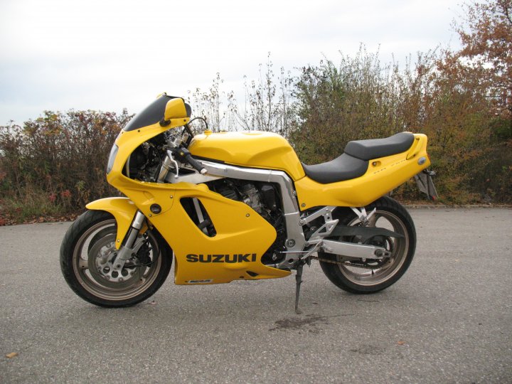

Ich kann euch nur vor dem einstellen des ventilspiels bei ner gixxer Warnen,.. wurde oben ja schon angedeutet,.. ich habe 3 mal die Nockenwellen aus und wieder einbauen müssen,.. und dann liegen diese "MINI"-shim auch noch unter dem Tassenstößel,..
Ich weiß es nur, weil wir halt die kleine hier wieder herrichten bzw. hergerichtet haben,..
Hits:	700
Größe:	96,1 KB
