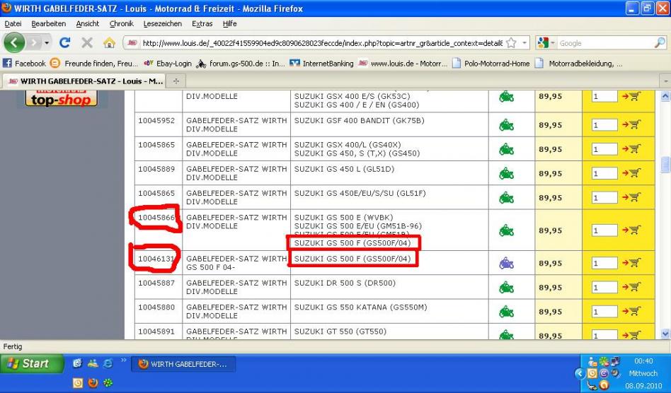

Hey,
vielleicht kann mir wer bei der Frage helfen.
Es geht um Gabelfedern für meine GS500F
Bei Louis gibt es 2 für die F (siehe Bild). Gibts da nen Unterschied?
Danke Gruß Daniel
Hits:	2180
Größe:	102,4 KB

aus deiner Signatur geht hervor, da Du eine BJ 2005 fährst,. dann musst du die untere nehmen. Da steht ab 04-.
Wo genau der Unterschied ist, kann ich Dir nicht sagen, aber die oberen sind dann halt für gs 500 f bis 2003.

Ich habe aber die K4 also Modell 2004...
Aber laut der Bezeichnung im Katalog sind beide ab 2004

Ab '04 dürfte es keine unterschiedlichen Federn von Wirth geben. Man kann diesen Angaben bei den großen Dreien nur bedingt trauen.
Ich würde mal behaupten die unteren sind die richtigen, da die oberen ja alle Modelle der GS umfassen, was nicht richtig sein kann, weil ab '04 defintiv etwas verändert wurde:
Zitat von Wirth
... ab 2004 sind die Längen von Federn und Hülsen variiert worden, zudem
sind die Originalfedern härter geworden - wir haben deshalb ebenfalls andere
und noch etwas straffere WIRTH-Federn dafür vorgesehen.
MfG
WIRTH-Federn
Zur Absicherung einfach bei Wirth nochmal nachfragen, die müssen ja wissen, welche Federn Louis für sie vertreibt.

Hier muss es sich um einen Fehler bei Louis handeln: Es gibt keine GS500F vor 2004! Die ersten (Serien)Modelle der F sind im Herbst 2003 in Spanien zum ersten Mal vom Bandgelaufen und wurden Anfang 2004 an die Händler geliefert. Diese Tranche ist die K4. Damit benötigt JEDE F Teile ab BJ 2004!
Die Unterschiede zur Vorgängerserie (bis K3) sind marginal (Federlänge) - es würden warscheinlich auch sogar die alten GS-Federn in der F gehen - glaube nicht das wer den Unterschied merken würde........Der Grund liegt im Wechsel des Gabelherstellers ab 2004......
Wie unterschiedlich aber die Nachrüstfedern von Wirth ausgefallen sind, kann ich nicht sagen. Wirth ist bekannt dafür den Originalzustand gegenüber dem Serienzustand deutlich verbessern zu wollen. Da bei der F auch andere Fahrwerkseigenschaften/Teile geändert wurden, könnte es sein das die neuen Federn ab 2004 sich doch deutlich von den Federn bis 2003 unterscheiden. Ich habe selbst welche in meine F (K4) eingebaut und bin sehr zufrieden mit dem Ergebnis......
