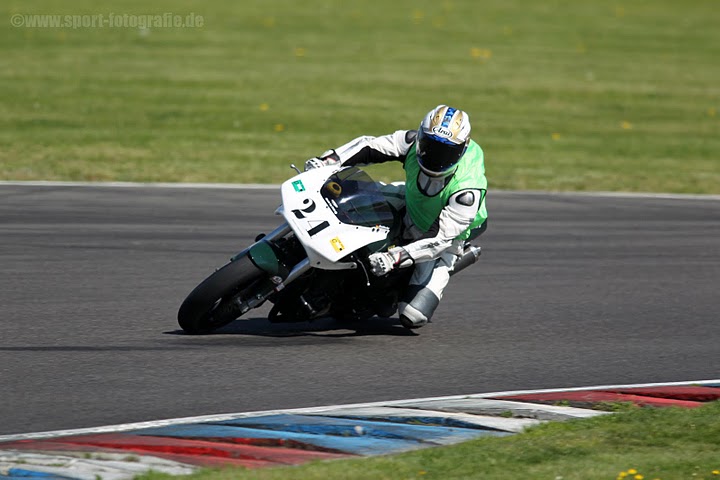

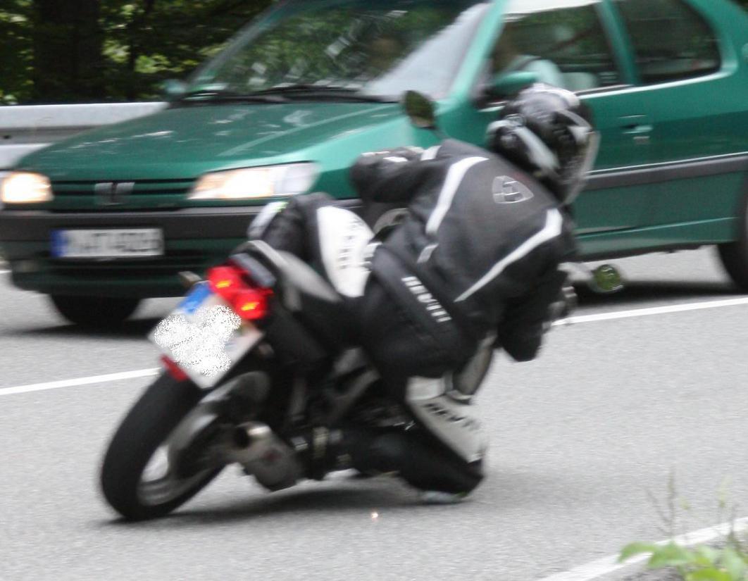

Alt 05.07.2011, 22:05:30   #24
SimsonFahrer
Benutzerbild von SimsonFahrer
Registriert seit: 27.05.2009
Beiträge: 66
Baujahr: 93
Hab den Umbau Zuende gebracht, Keil im angeschliffenen Winkel rausgeschnitten, Edelstahlplatte angefertigt und von einem SLV Schweißer einschweißen lassen. Ich fahre ohne Hauptständer und mit kurzen Fußrasten und es setzt absolut NICHTS mehr auf in Kurven, so soll es sein
Das Foto ist nicht gerade das Maximum an Schräglage (ein besseres hat mein "Fotograf" nicht hinbekommen...), aber es zeigt dass nichts aufsetzten kann.
Da meine GS Zeit vorbei ist werde ich die komplette Takkoni Anlage mit Krümmern, den Fußrasten mit ABE für die Gelenke und dem Schalthebel (anderer Winkel) verkaufen, sozusagen als "Schräglagen-Set" oder einfach weils es jemanden gefällt. Das Angebot stelle ich nächste Woche mit Bilder in den Marktplatz.

Eine GS geht viel schräger mit dem richtigen Federbein. Gabel hier ist 3 cm kürzer.....
Und er hat da immer noch mit der Aufnahme des Seitenständers, und der Gimbelfußraste geschliffen......
Hits:	827
Größe:	55,6 KB
ID:	10979   Klicke auf die Grafik für eine größere Ansicht
Hits:	808
Größe:	96,4 KB
ID:	10980   Klicke auf die Grafik für eine größere Ansicht
Hits:	779
Größe:	105,3 KB
