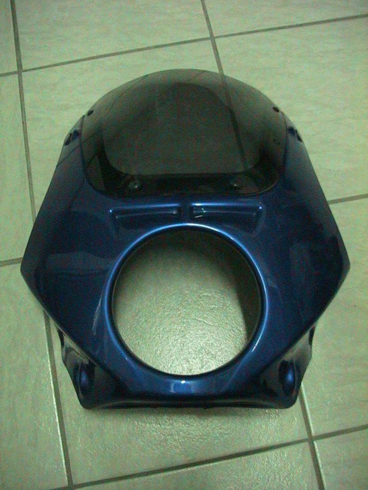

Das ist das Teil:

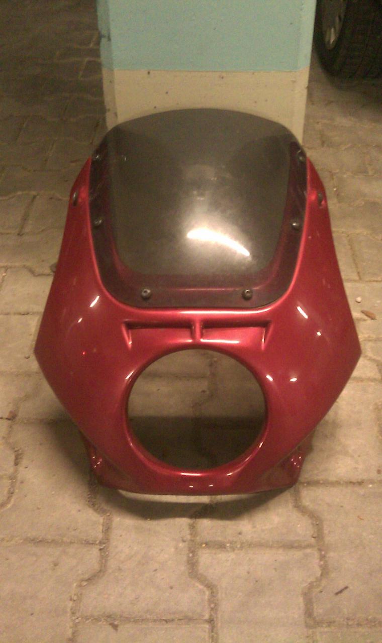

das ist meine

zu der maske gibt es einen seperaten stahlbügel der re u li an der originalen auslegern der scheinwerferhalterung befestigt wird. dann werden unten re u li 2 schrauben eingedreht.
die seitlichen schrauben werden mittels Distanzstücke am scheinwerfer befestigt.

ich schau dass ich mal n paar fotos mach.
is aber echt net schwer. einfach blinker abklemmen, maske an scheinwerfen anschrauben, blinker wieder dran und fertig

wollte so ein Halter selber zusammen schweissen, aber ob das mit der ABE oder TÜV klappt?,ist die Frage.

das kannste machen mit dem selbstgeschweissten Halter, da bei TÜV nur die Maske eingetragen und geprüft wird und nicht die Halterung.
