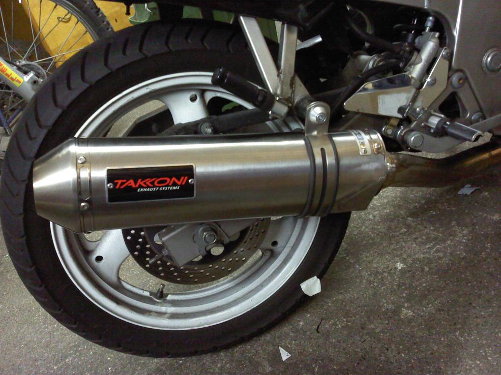

Hat schon jemand den Takkoni Auspuf so durchgeschliffen, dass er mir sagen könnte wie dich das Blech ist?
Bei meinem fehlt schon eine Ecke aus der es schon rausbläst. Deswegen möchte ich mir einen Keil rausschneiden und wie bei der SV 650 eine schräge Platte reinschweißen. Muß nur wissen wie dick das Blech ist.

Ich sehe das ganze nicht so eng, mir geht es im erster linie um die fahrbarkeit und auch um die sicherheit, sobald der auspuff aufsetz fängt der hinterreifen das rutschen an.
der auspuff ist mit der schelle unterm soziusrasten gestell angebracht, wie soll man da ohne weiteres nach oben saugwurm?

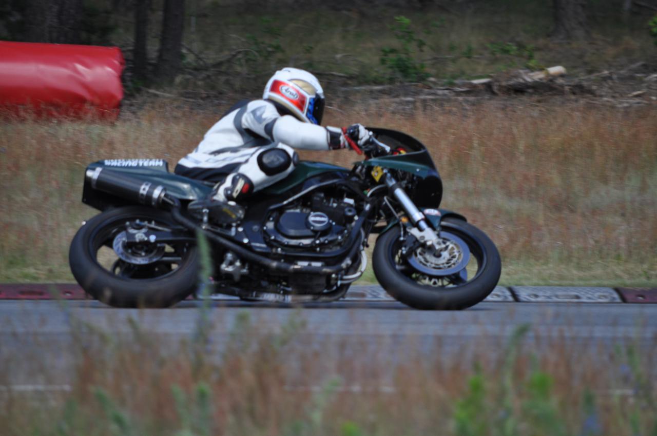

Hab den Umbau Zuende gebracht, Keil im angeschliffenen Winkel rausgeschnitten, Edelstahlplatte angefertigt und von einem SLV Schweißer einschweißen lassen. Ich fahre ohne Hauptständer und mit kurzen Fußrasten und es setzt absolut NICHTS mehr auf in Kurven, so soll es sein
Das Foto ist nicht gerade das Maximum an Schräglage (ein besseres hat mein "Fotograf" nicht hinbekommen...), aber es zeigt dass nichts aufsetzten kann.
Da meine GS Zeit vorbei ist werde ich die komplette Takkoni Anlage mit Krümmern, den Fußrasten mit ABE für die Gelenke und dem Schalthebel (anderer Winkel) verkaufen, sozusagen als "Schräglagen-Set" oder einfach weils es jemanden gefällt. Das Angebot stelle ich nächste Woche mit Bilder in den Marktplatz.

Typisch GS Forum.... Anstatt6 das man mal die Ursache des Problems behebt wird irgendwas rumgebastelt um die Auswirkungen des Problems zu beseitigen.
Das eigentliche Probelem ( unterdämpftes Federbein ) besteht immer noch!
