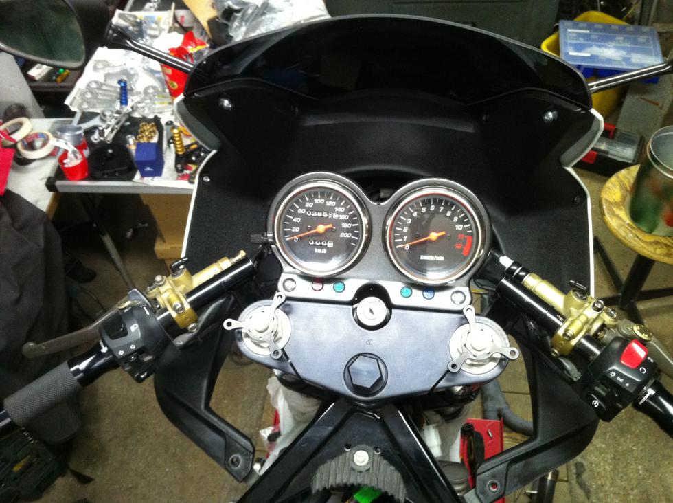

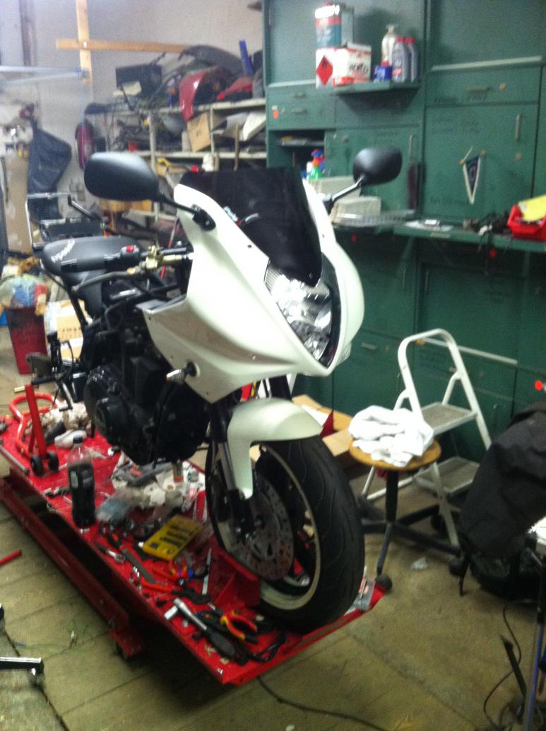

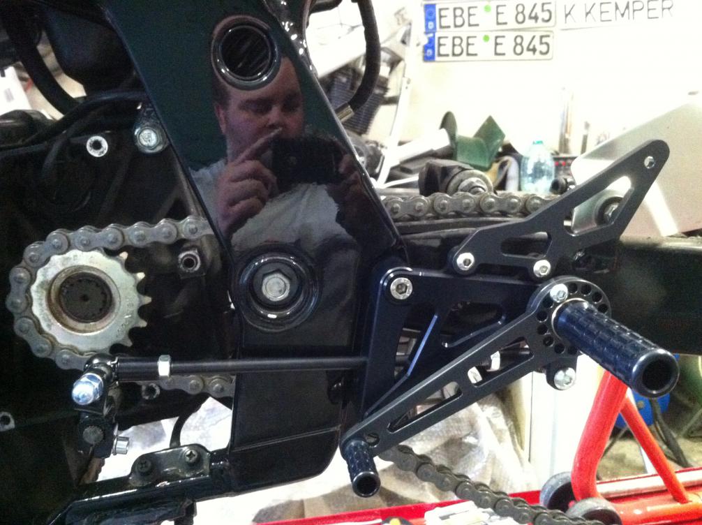

So, heute ging es einen richtig großen Schritt vorwärts, die komplette Gabel ist drin, Brücke montiert, alles verkabelt, und bei der Verkleidung ist das erste Teil auch schon dran...
Pinkelbecher vorne fehlen noch, aber da findet sich schon was.
Die Schaltseite ist komplett fertig da fehlt jetzt nur noch die hydraulische Kupplung.
Bremsseite ist fast fertig, leider scheint beim Eloxierer ein Teil verloren gegangen zu sein... egal, kriegen wir auch noch hin, es müssen ja eh noch Teile zum Eloxierer.
Auspuff hat sich heute leider in Luft aufgelöst, da wir den geplanten nicht bekommen haben....
So jetzt erst mal ein kleiner Vorgeschmack.

So ich denke die Auspufffrage ist fürs erste geklärt, Sonja und ich fahren jetzt im Partnerlook ......
Alt 24.02.2013, 20:45:41   #81
Beiträge: 8.808
Geile Arbeit
Aber SO fährst du mit dem Bremshebel hoffentlich nicht
Bilder!
Seeeehr schön!!! Feine Sachen habt ihr da verbaut!
Nur die Spiegel passen da irgendwie nicht so recht ins Bild.
Ansonsten: Wenn Du mal ne Serie von den Fussrasten machen solltest, kannst Du mir schon mal einen Satz reservieren und mir nochmal Deine Kontonummer senden!
Alt 24.02.2013, 22:13:25   #87
Alter: 26
Erst mal schweiß ich dir deine schwinge fertig, hab ja schon echt ein schlechtes Gewissen......
Und wegen der Rastenanlage, ich hab jetzt schon sovielmal Anfragen, da muss ich echt mal drüber nachdenken..... Aber das wird nicht billig, ich muss das mal durchrechnen, aber ich denke bei ner Kleinserie sind wir bestimmt mit 250 Euro das Stück dabei.
Und ich muss mal mit dem Fräser sprechen ob der das überhaupt macht, ist gar nicht mal so wenig Arbeit. Und TÜV ist für mich hier nicht das Thema, aber was sagen eure Prüfer dazu?
Ist ok. Solltest Du es wirklich machen, kannst Du ja schon mal einen Strich für mich auf Deiner Liste machen
Dass es fett Arbeit ist, hab ich mir schon gedacht
Da find ich den Preis echt ok für, wenn Du damit hin kommst!
Was der Prüfer meines Vertrauens zu sagt weiß ich nicht. Würde notfalls mit meiner Karre zu Dir rüber kommen, wenn ich bis dahin nicht sowieso schon bei euch in der Ecke wohne...
