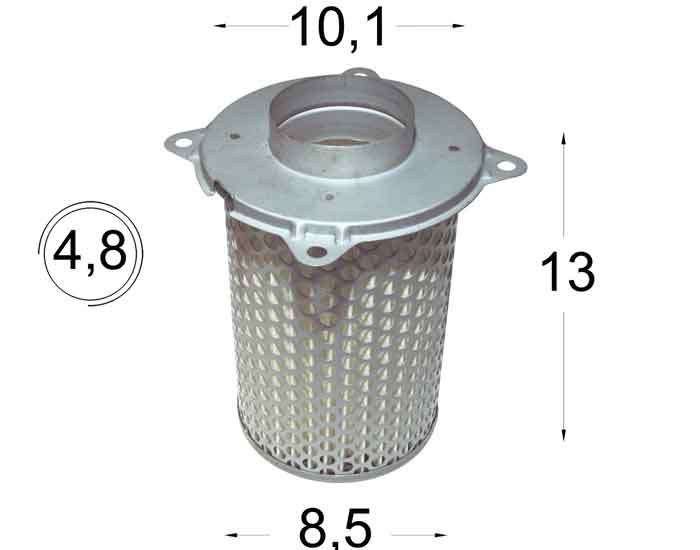

Hab im Winter bei meiner entdrosselten GS500F Bj.06 den Luftfilter gwechselt (Bild davon ist im Anhang,genaue Bezeichnung weiß ich leider nicht mehr, da Verpackung samt altem Luftfilter im Müll gelandet ist ) und sie letzten Freitag ausgewintert
Leider hab ich schon bei der ersten Fahrt gemerkt, dass ihr etwas an Leistung fehlt. Außerdem wollte sie nur sehr zaghaft und mit ruckeln über 9000 Umdrehungen drehen. Da die Zündkerzen auch nicht mehr die Jüngsten waren, wurde diese gleich nach der ersten Ausfahrt ausgetauscht, trotzdem gab es keine Besserung. Da ich das Gefühl hatte, dass sie zu wenig Luft bekommt, bin ich mal eine kleine Runde ohne Luftfilter gefahren
Und siehe da: Sie zieht von unten bis oben ohne Probleme, sogar über 9000 ohne Ruckeln
Nun wollt ich fragen, ob das der richtige Luftfilter für meine GS ist oder ob das Problem wo anders liegt?

Das am Bild ist kein Originalfilter. Ich habe es schon oft geschrieben: Hände weg bei K4 und ff. von diesen Filtern! Wir hatten damit immer nur Probleme.....sie haben nicht denselben Luftdurchlass! Manchmal kann es gut gehen, meist aber nicht......

Bei der offenen und gedrosselten K4 und ff. wird der 01D00 (ohne Innenrohr) verwendet!. In einigen Ländern wurden original (gedrosselt) 01D50 ausgeliefert - warum weis ich auch nicht, vermute aber das dies mit den regionalen Abgas und Lärmbestimmungen zusammen hängt. Wenn die offenen Schieber (ohne seitliches Loch) eingebaut und die Hauptdüsen geändert (entdrosselt) wurden, dann ist der 01D00 zu verwenden.
Wenn du deinen originalen Filter hast, vergleiche ihn mal nur rein optisch mit dem Nachrüstteil (Papier!) - dann siehst du bereits den gravierenden Unterschied......

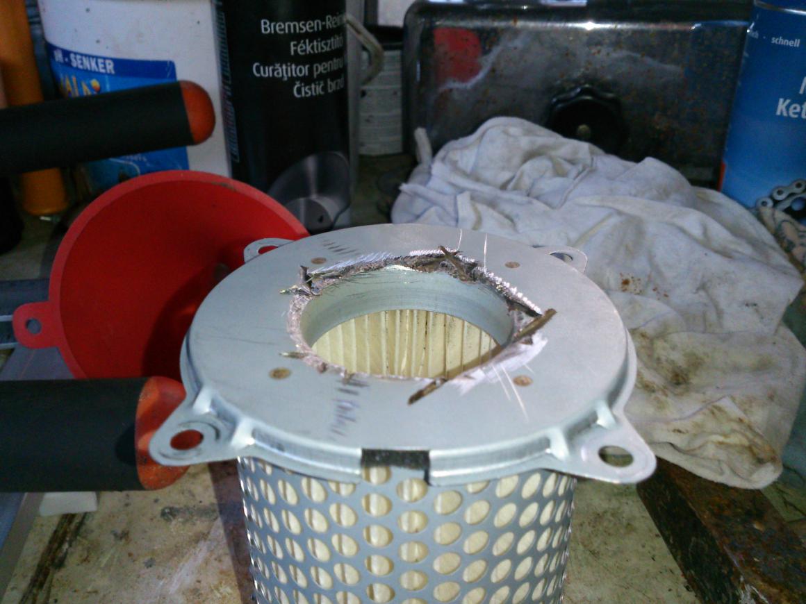

Da der Nachbaufilter ein "Haube" oben drauf hat, hab ich die dann mal kurzerhand mit der Flex abgeschnitten und den Luftfilter mal so ausprobiert... und was soll ich sagen, so läuft die Kiste auch ohne Probleme...
Wieso wird also beim Nachbaufilter die "Haube" oben drauf gemacht, wenn die Maschine dadurch zu wenig Luft bekommt? (Zwischen Sitzbank, Tank und Luftfilter ist ja nicht gerade viel Platz vorhanden)

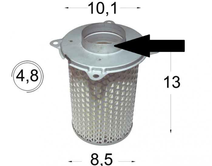

Das Bild im Anhang ist genau der Nachbaufilter den ich von Louis bekommen habe. Das "Röhrchen" ragt ca. 1 cm in den Filter hinein.

Das ist der Filter für die gedrosselte GS.
Alt 25.04.2014, 09:01:38   #14
Naja, nee.
Das ist der Filter für alle GS egal ob offen oder gedrosselt AUßER für die Baujahre 96-03. Die haben offen einen anderen Filter. Ab 2004 gibts afaik wieder nur einen Filter und zwar diesen. (01D00)

Also beim modifizierten Nachbaufilter hab ich nur die Haube weggeschnitten, wodurch er einwandfrei funktioniert. (Bild davon is im Anhang)

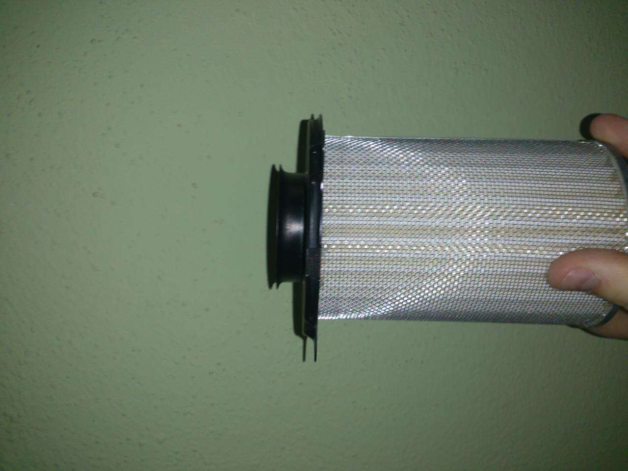

Der originale Luftfilter den mir Suzuki gegeben hat, hat die Nummer 13780-05A00 bzw. 01D00
(auch davon ein Bild im Anhang).
