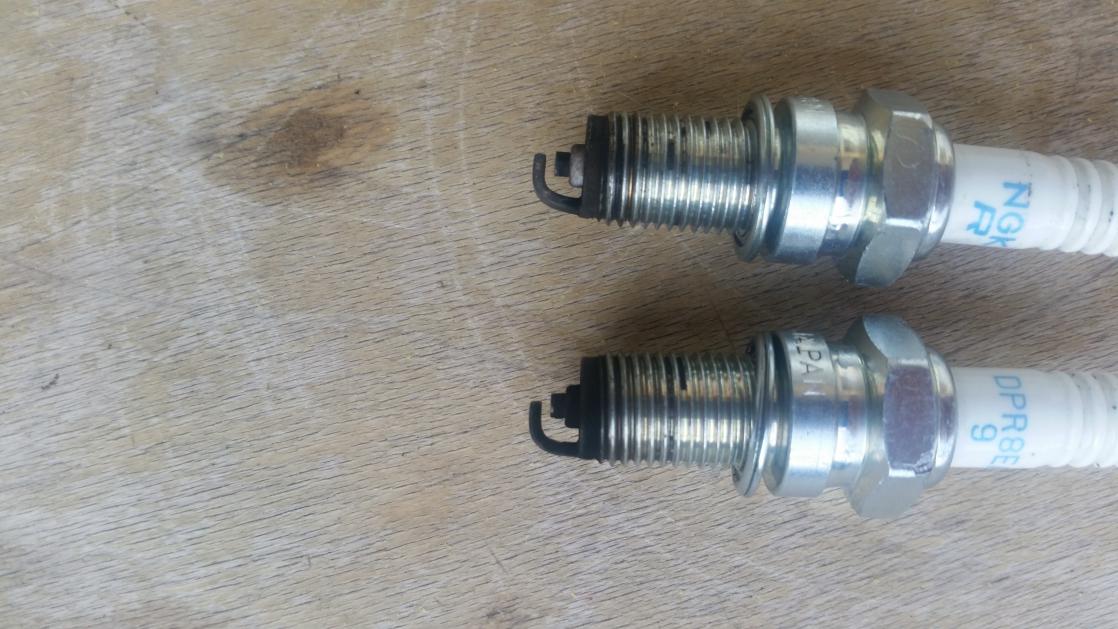

Hallo Leute,
ich bin der Sascha bin 19 Jahre alt und komme aus Berlin..
(Zunächst etwas zu der Vorgeschichte und den vorherigen Problem)
im Februar habe ich begonnen meinen Führerschein zu machen (Antrag etc) und habe Zeitgleich eine GS 500 E Baujahr 1993 mit ~ 23.700 km gekauft. Mit dazu gab es einige Nachweise über Werkstattbesuche etc bei rund 17.000 Kilometer so war die Maschine auch in einem super Zustand Probefahrt etc war in Ordnung.. nachdem ich dann das erste mal eine Weile gefahren bin und dann ein Ruckeln bemerkte (ersteinmal Panik was nun los sei) habe ich am Benzinhahn gedreht (da der Tank sichtlich schon ziemlich Leer war) und diesen auf PRI dummerweise gestellt statt Reserve gestellt und bin weiter gefahren und hab diese Einstellung über Nacht leider gelassen.. am nächsten morgen eine Pfütze unter der Maschine ich hab zunächst vermutet es sei etwas über die Reserve Funktion ausgelaufen und bin zur Schule gefahren und zurück da bermerkte ich bereits ein Ruckeln beim fahren besonders beim halten einer niedrigeren Drehzahl (ca 3000) und langsam fahren.. als ich dann Google genutzt habe hab ich den Fehler ziemlich Bereut und hatte natürlich nach dem Prüfen auch Benzin im Öl etc. Dann habe ich folgendes gemacht:
- Vergaser ausgebaut mit Bremsenreiniger in ruhe gereinigt + ReperaturSet verbaut (das von der Tante für 17€ auf beiden Seiten)
- Ölwechsel + Filter
- Neue Zündkerzen
- Neuer Luftfilter + Kasten gereinigt
Habe dann den Vergaser erneut ausgebaut und in eine Werkstatt gebracht zum reinigen und wieder eingebaut.. Da die Maschine weiter geruckelt hat und ich nicht mehr weiter wusste (bin da eher unerfahren) habe ich sie in eine Werkstatt gebracht diese haben dann alles mögliche überprüft (Ventile, Vergaser + gereinigt, Steuerkette geprüft.. alles i.O.) und als diese dann die Kompression messen wollten war der Fehler klar.. eine verbogene Zündkerze.. (Darauf wäre ich nie gekommen da sie neu war.. hab ich auch nicht drauf geachtet..) dann lief sie auch wieder ganz normal.
(Aktuelles Problem/Probleme)
Mein jetziges Problem sieht wie gefolgt aus.. am Mittwoch bin ich zur Schule gefahren (ca 25 Kilometer hauptsächlich Stadt und knapp 60 Minuten Fahrzeit) und bemerkte auf dem Rückweg ein leichtes Qualmen vom Motor aus ein sehr feiner heller Rauch als wenn etwas verdampft aber auch nur als der Motor wirklich sehr Heiss war nur konnte ich nicht wirklich herausfinden woher.. als ich gestern noch einmal fahren wollte um zu sehen ob ich das Problem diesmal herausfinde merkte ich nach knapp 20 Kilometern das die Maschine plötzlich wieder etwas beschissen im anfahren sich verhalten hat und teilweise die Drehzahl langsamer runter ging bzw erst runter ging wen ich langsamer wurde (Jedoch nicht immer sondern ein paar mal) beim abziehen des Rechten Zündkabels ging sie aus beim ziehen des linken blieb sie an also die Zündkerze heute ausgebaut.. rechts gräulich und links schwarz.. als sie auch sehr warm war fiel mir auf sobald ich sie neu gestartet habe hat im Motor etwas geklackert sobald ich jedoch den Gang eingelegt habe und los gefahren bin war das Geräuch weg und trat auch nicht weiter auf nur beim neu starten.. zudem muss ich auch sagen das der Verbauch etwas hoch ist.. nach rund 187 Kilometern passten 12,5 Liter rein..
Nun hoffe ich auf Tipps/Hilfe von euch erfahrenen Leuten da ich langsam a) kein großes Geld mehr zum investieren habe und b) die Stimmung ziemlich in den Keller geht wen man gerade mal 400-500 Kilometer fahren konnte insgesammt.. und ich werde schon paranoid mich verunsichert mittlerweile jedes Geräuch an der Maschine obwohl es klar ist das sie anders klingt als eine Wassergekühlte
Sascha

Vermutlich Vergaser, wahrscheinlich Schwimmernadelventil. Eine der vielen kleinen Schwächen der GS. Oder Schwimmerstand passt nicht.
Könnte aber auch etwas anderes sein.

So wie es sich liest, bekommt der eine Zylinder zu viel Benzin.
Die Schwimmernadelventile gehen selten richtig kaputt, meistens ist einfach nur etwas Schmutz der Übeltäter. Das kommt auch bei neuen Schwimmernadelventilen vor.
Es könnte aber auch sein, dass der kleine O-Ring zwischen Schwimmer und Gehäuse porös ist oder sich irgendetwas gelockert hat.
Wenn deine GS keine Probleme mit der Zündung hat, bleibt nur der Vergaser.

Nicht funktionierende Zündkerzen werden auch schwarz. Daher: Bitte prüfe auch mal, ob im warmen Zustand bei beiden Kerzen ein Zündfunke kommt, vielleicht setzt auch nur der Zylinder aus.
Hierzu im warmen Zustand jeweils eine Kerze rausschrauben, mit dem Gewinde bei aufgestecktem Zündkabel an den Zylinder halten (Handschuhe verwenden!) und schauen, ob ein Zündfunke kommt, wenn der Motor gestartet wird/läuft.
Wenn kein Zündfunke kommt, Kabel checken, evtl. Zündspulen von rechts nach links tauschen und schauen ob der Fehler mitwandert. Als letztes, aber nicht unwahrscheinliche Fehlermöglichkeit kommen die Pickups in Frage, die sich üblicherweise bei Wärme verabschieden und im kalten Zustand wieder gehen (war bei uns auch so).

Also bin gerade unterwegs. Die zündkerzen habe
Ich gereinigt und wieder eingebaut
Hab die Maschine mal warm gefahren und die kerzenatecker gezogen jeweils beide male blieb
Sie an lief auch bis jetzt ganz gut nur war 1x das klackern
Im Leerlauf ohne Gang wieder da.

Mach mal nen Falschlufttest.
Während der Motor im Leerlauf läuft, einfach Vergaser und Ansaugstutzen tüchtig mit zB Bremsenreiniger oder Startpilot (Hauptsache hochentzündlich) absprühen. Ändert sich die Leerlaufdrehzahl zieht es dort Nebenluft.
Kann sein, dass sich bei Hitze irgendwelche Teile (zB Ansaugstutzen) so ausdehnen, dass die altersschwache Dichtung ihren Job nichtmehr tut.
Auch könnte es gut sein, dass deine Benzinhahnmembran einen Schaden hat. Zieh mal den Unterdruckschlauch vom Vergaser ab (geht zum linken Vergaser, auf der Innenseite). Wenn da Sprit rauskommt, ist es die Membran.
Könnte auch ein Problem mit der Zündung sein. Allerdings würde das häufiger passieren, vor allem bei den Außentemperaturen.
Kannst ja bei dem Zylinder der nicht mitläuft die kerze rausschrauben, in den Zündkerzenstecker stecken und dann Elektrode zB gegen den Motor haltend den Funken checken (am besten mit richtig dicken Handschuhen).
Ich kann mir gut vorstellen, dass deine Kerzen schon wieder schwarz sind.
Solltest du erstmal wieder putzen (Messingbürste) oder am besten gleich gegen 2 neue austauschen (NGK DPR8EA9).

So war ebend nochmal an der Maschine. Tatsächlich war ein wenig Benzin im Unterdruckschlauch nicht gerade sehr viel aber ein wenig. (Nehme mal an der Benzinhahn muss neu ?) nachdem ich den Tank etwas beiseite gelegt habe und alles mit Bremsenreiniger abgesprüht habe (Vollverkleidung ist ja etwas unpraktisch dazu ^^) ging die Drehzahl runter/die Maschine aus als ich auf den rechten Ansaugstutzen vom Vergaser zum Motor hin sprühte da schaue ich am Wochenende mal ob der defekt ist oder nur nicht richtig sitzt.
