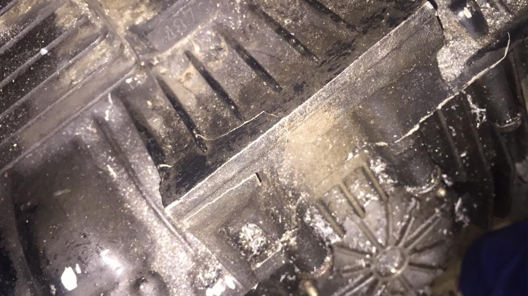

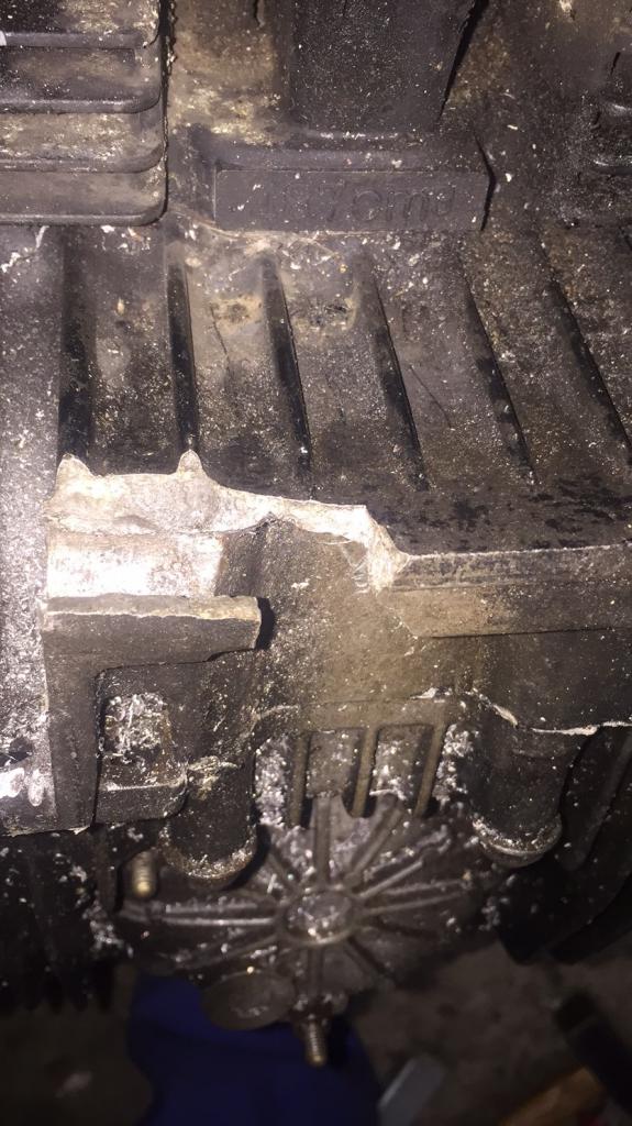

Alt 26.01.2017, 19:00:34   #29
Hendrik90
Registriert seit: 17.10.2014
Beiträge: 4
Kilometer: 23.000
Standard Riss Motoraufhängung
Hallo Freude der GS,
ich habe bei einem weiteren Restaurationsprojekt ebenfalls das Problem einer gerissenen Motoraufhängung (vorne über dem Ölfilter). Die Maschine ist mal auf die Seite gestürzt, abei ist der Riss vermutlich entstanden. Dank einer unfassbar widerstandsfähigen Kontaktkorrosion zwischen AluMg-Motorblock und der "beschichteten" Bolzenschraube jedoch nicht sofort abgefallen, sondern erst mit dem Lösen dieser.
Nun meine Frage, kann man das abgebrochene Teil wieder ransschweißen (lassen), ohne dass dem TÜV-Prüfer die Augen ausfallen? Und falls ja, welches Verfahren ist am Besten geeignet (bitte nur mit Erfahrungsbericht)? Bzw. was wären die Alternativen, was kann man für die Gesamtsituation empfehlen?
Mit großem Dank im Voraus
Hendrik

Alt 27.01.2017, 06:11:43   #30
Beiträge: 8.820
Der Block ist aus Guss. Guss lässt sich schlecht bis gar nicht schweißen, manche Künstler bekommen das aber trotzdem irgendwie hin. Einem gewissenhaften und aufmerksamen TÜVer könnte eine Schweißnaht an der Stelle auffallen. Wie er das handhabt? Keine Ahnung
Alt 27.01.2017, 07:39:42   #31
ich könnte mir vorstellen, dass ein Riss im Motorblock den Prüfer nicht sonderlich kümmert solange daraus keine Umweltschäden entstehen (das Öl muss er noch halten)
Aber ich geb GSmattis recht... Guss zu schweißen allein ist schon schwer...
Alu richtig schweißen auch..
Aluguss ist die Königsdisziplin!
Und dann ist da ja eine ganze Ecke abgeplatzt... eig. muss man die aufschleifen und dann wieder auffüllen.... und das lohnt sich nicht!
--> Wenns dich und / oder den Prüfer stört dann hol dir nen neuen Motor
Alt 27.01.2017, 10:13:27   #32
Hier will jemand seinen Motor verklopfen...
Vll ist das was für dich
http://forum.gs-500.de/showthread.php?t=38467
Alt 28.01.2017, 09:46:37   #33
Dieser Guss ist schweissbar, und zwar sogar ganz gut. Wir haben das schon mehrere Male gemacht und das hält auch wie original. Nur muss das unbedingt eine entsprechend ausgerüstete Werkstätte mit einem erfahrenen Leichtmetallschweisser machen (oder besser überhaupt eine auf Schweisstechnik spezialisierte Firma). Üblicherweise werden in so einem Fall die Reste der Aufhängung komplett weggeschliffen und der ganze Aufhängungsbock neu aufgeschweisst (Schicht für Schicht). Danach wird das neu gebohrt und aussen noch auf Form gebracht. Natürlich geht das nur mit zerlegtem Motor - die Motorgehäuseschale muss dazu gleichmäßig erhitzt werden.......
Kostenmäßig macht das gegenüber einem Tauschmotor aber nur Sinn, wenn man den Motor selber zerlegen und zusammenbauen kann.
Alt 28.01.2017, 10:02:39   #34
@AmigaHarry
O.O
Ohne scheiß?
das geht und du meinst das macht Sinn?
Ihr habt das schon hin bekommen?
WOW...
In dem Fall Respekt vor dem Mann der dir den Motor geschweist hat.
Alt 28.01.2017, 14:03:21   #35
Die vordere war bei mir auch hinüber.
Mir wurde von ener Werkstatt (vor mittlerweile rund 10 Jahren) zum beheben die Rechnung aufgemacht: Schweißen kostet 260€. Hätte die Werkstatt den Motor rausgenommen, wären das noch einmal 100€ gewesen.
Das Schweißen wäre dann Schichten auftragen gewesen. Mit anschließendem Modellieren und Bohren.
Der Motor hat 3 weitere Aufhängungen.
Rat: besorg Dir einen anderen gebrauchten Motor. Den alten kannst dann zur Revision benutzen....

@AmigaHarry
O.O
Ohne scheiß?
WOW...
Das ist kein so großes Problem wie viele hier denken! Sowas wird immer wieder mal geschweisst. Ich lasse das bei Gastolin, einer Entwicklerfirma für Schweisstechnologien, machen - die sind Experten. Gibt aber auch genug andere. Normalerweise werden die abgeschliffenen Teile zuerst für Schweisstests herangezogen, bevor es los geht. Man kann so ziemlich jede Legierung heute schweissen/löten, wenn man weis wie es geht.
Wir haben so beispielsweise einen kompletten Kurbelwellenlagerbock neu aufgeschweisst - dieser war bis zum Grund gerissen. Dazu wurde er komplett herausgefräßt und dann schichtweise aufgebaut. Ds Lager wurde in Flucht mit den anderen Lagern neu gebohrt und mit Schalen eingepasst. Der Motor lief danach weitere ca. 70000km und wurde später bei einem Unfall geschrottet...
Es hat aber wirklich nur Sinn, wenn man den Motor selber zerlegen kann, denn zum Schweissen muss der zu schweissende Teil vorher in Öl sehr gleichmäßig auf Temperatur gebracht werden und daher von allen Innereien und Anbauteilen befreit sein.......
Alt 03.02.2017, 18:09:21   #37
Hendrik90
Beiträge: 4
Kilometer: 23.000
Vielen Dank für die Antworten und Tipps.
Eben dieses gleichmäßige Erwärmen und ausbauen aller Teile, dazu fehlt mir leider die Zeit. Einen neuen Motor zu kaufen finde ich aber auch übertrieben.
Ich habe das ganze nun mit Epoxidkleber geklebt, der speziell für Aluminium-Guss entwickelt wurde und Temperaturen bis 250°C dauerhaft standhalten soll. Auch wenn das direkt unter den Krümmern ist, mache ich mir da keine Sorgen. Die Halterung selbst hat noch gut "Fleisch" und der Kleber ist wirklich Granaten-hart und hat auch meinen Hitzetest bestanden.
Jetzt müssen nurnoch alle anderen Teile wie Rahmen etc. vom Pulverbeschichten zurückkommen und dann ist meine zweite Suzi auch bald fertig
