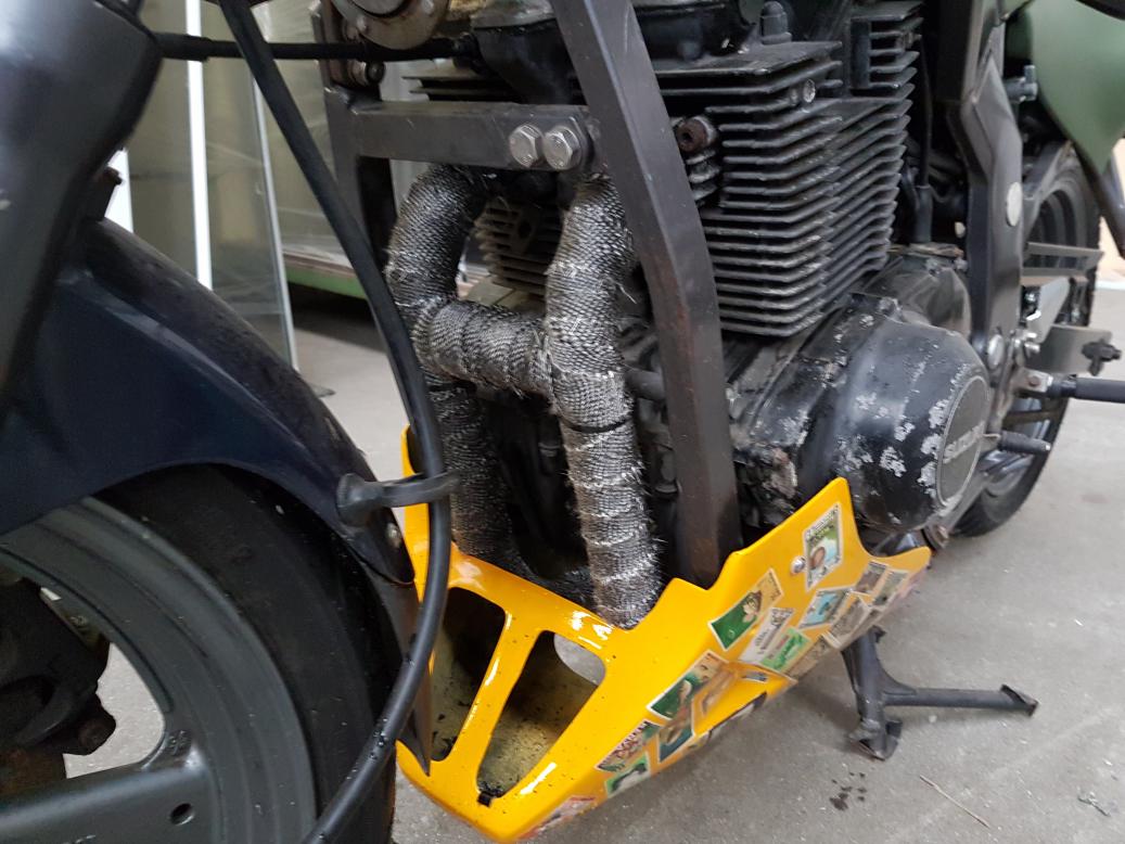

Alt 28.03.2018, 19:58:32   #12
Beiträge: 7.398
Auspuffband nass oder trocken gewickelt?
Alt 28.03.2018, 20:23:29   #13
Janster
Benutzerbild von Janster
Registriert seit: 10.08.2017
Beiträge: 140
Kilometer: 55.000
Nass natürlich. Und anschließend den Motor warm laufen lassen, damit es schön schrumpft.
Alt 29.03.2018, 15:40:16   #14
Sehe ich das richtig, dass du das Auspuffband mit Kabelbindern aus Kunststoff gesichert hast? (Direkt unter dem Interferenzrohr)
Isoliert das Band tatsächlich so stark, dass es außen nicht zu heiß dafür wird?
Alt 29.03.2018, 16:01:58   #15
Janster
Beiträge: 140
Kilometer: 55.000
Das siehst du falsch. Das sind Edelstahlkabelbinder.
https://www.pollin.de/images/1600x12...-10-Stueck.jpg
Alt 29.03.2018, 16:20:18   #16
Beiträge: 7.398
Aha und von unten nach oben gewickelt?
Alt 29.03.2018, 16:43:57   #17
Janster
Beiträge: 140
Kilometer: 55.000
Klaro, wie auch sonst? Will ja nicht, dass der Fahrtwind das Hitzeschutzband anlöst. Du fragst, als sei ich ein Anfänger. Aber wahrscheinlich meinst du es nur gut.
Alt 29.03.2018, 17:41:54   #18
Beiträge: 7.398
Ich kenn es nur anders rum, von oben nach unten. Dann perlt das Wasser besser ab und bleibt nicht im Falz stehen, so wie bei Dir!
Aber ich lasse mich gerne belehren
Alt 29.03.2018, 19:11:59   #19
Janster
Beiträge: 140
Kilometer: 55.000
Ich glaube du hast nen Denkfehler. Wenn man von oben nach unten wickelt überlappt es doch so, dass das Wasser oben an den Rändern stehen bleibt. Wenn man von unten nach oben wickelt, hat man die kanten unten.
Alt 29.03.2018, 19:52:24   #20
Beiträge: 3.417
Hat er recht... der Dachdecker fängt ja auch von unten an, damit's richtig über die Schindeln in die Rinne läuft und nicht unter die Schindeln...
Alt 22.07.2018, 14:36:30   #21
Janster
Beiträge: 140
Kilometer: 55.000
So, es gibt viel neues. Habe den Thread (und auch das Projekt) leider nicht mehr weiter pflegen können. Hatte im April meine letzte Meisterprüfung und danach musste ich einiges in anderen Lebensbereichen aufholen.
Aber nun bin ich wieder zurück. Habe in letzter Zeit wieder fleißig geschraubt und kann nun behaupten, dass der Hobel fertig ist. Wobei "fertig" ja ein gewagtes Wort ist. Es gibt immer was zu tun. Ich muss noch den vorderen Bremssattel tauschen (gegen die neue Version), nen Ölwechsel machen und den unteren Benzinhahn erneuern. Dienstag nehme ich das gute Stück dann mit zur Arbeit und es gibt eine frische HU inkl. zwei Eintragungen.
Hits:	1134
Größe:	99,7 KB
ID:	27917   Klicke auf die Grafik für eine größere Ansicht
Hits:	1139
Größe:	98,1 KB
ID:	27918   Klicke auf die Grafik für eine größere Ansicht
Hits:	1114
Größe:	99,5 KB
ID:	27919   Klicke auf die Grafik für eine größere Ansicht
Hits:	1153
Größe:	97,0 KB
Alt 22.07.2018, 17:31:18   #22
Beiträge: 7.398
Der Bugspoiler ist m. M. nach vorne zu hoch!
Alt 22.07.2018, 17:40:07   #23
Janster
Beiträge: 140
Kilometer: 55.000
Täuscht vielleicht etwas, weil die Kiste auf dem Seitenständer steht. Ich hänge mal ein anderes Foto dran.
Und selbst wenn, das bleibt so.
Hits:	1152
Größe:	71,9 KB
Alt 22.07.2018, 18:12:06   #24
Beiträge: 7.398
Immer noch zu hoch, aber Dir muss es ja gefallen!
Alt 22.07.2018, 20:15:12   #25
Janster
Beiträge: 140
Kilometer: 55.000
Dann häng doch mal ein Foto dran auf dem ich erkenne, wie es richtig sein soll.

Puh, dann wollen wir den Thread mal wiederbeleben. Ist jetzt fast ein Jahr her, dass ich zuletzt gepostet habe. In der Zeit hat es den einen oder anderen Umbau oder Reparatur gegeben.
Was hat sich also in den letzten Monaten getan? Natürlich habe ich den hier bemängelten Bugspoiler tiefer gesetzt. Direkt danach gab es einen neuen Bremssattel vorne und andere Spiegel. Es gab Edelstahlschrauben für den Motor, eine neue Kupplung, einen neuen Kettensatz, die Schwingenlager wurden gereinigt und gefettet, den Umlenkhebel gab es von einer Bandit. Eine (bisher unlackierte) Sitzbankabdeckung gab es ebenfalls. Der Endschalldämpfer wurde um 10cm gekürzt, ein offener K&N Filter verbaut und das ganze mit einem Dynojet Stage 3 Kit abgestimmt. Klingt jetzt wie eine große. Die Kiste läuft deutlich besser als original, springt besser an und zieht aus dem Drehzahlkeller deutlich stärker durch. Alles natürlich im Verhältnis. Ich überlege noch, ob sich ein neuer Krümmer bzw. eine komplett andere Auspuffanlage lohnen würde, denn eigentlich möchte ich mir nächstes Jahr was größeres zulegen. Mal sehen.
Hits:	1171
Größe:	105,5 KB
ID:	28650   Klicke auf die Grafik für eine größere Ansicht
Hits:	1063
Größe:	108,8 KB
Alt 04.07.2019, 19:48:34   #35
Beiträge: 7.398
Kommt doch gut und Endtopf brauchste auch keinen Neuen. Eventuell nochmal um 10 cm kürzen.
Neuer Krümmer weißt Du ja. Und wenn ja, dann bitte kein Auspuffband mehr dran machen.
