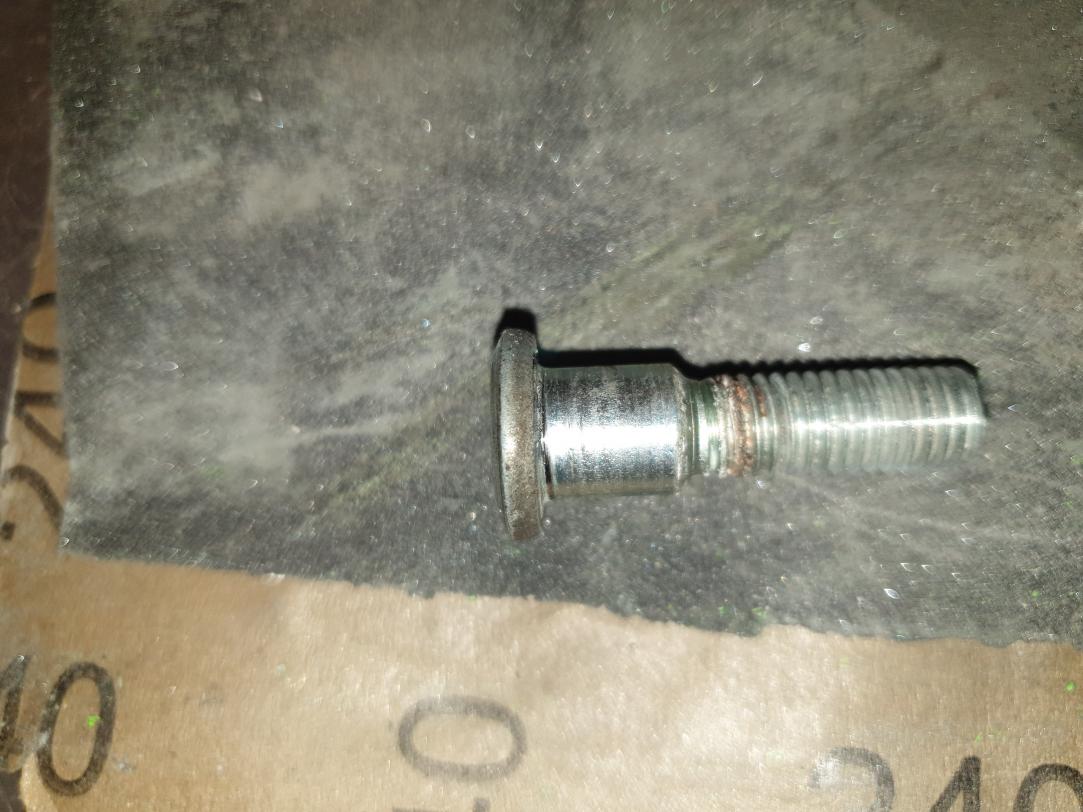

Liebe Community,
leider ist bei meiner vorderen Felge eine Gewinde für die Bremsscheibe total hinüber. Ich kann das vorhandene Gewinde auch nicht nach schneiden und wer den Aufbau der felge kennt, weiß dass größer bohren schwierig werden könnte.
Nun ist meine Idee, eine etwas längere schraube zu drehen, und diese von innen zu kontern.
Denkt ihr das könnte Probleme geben? abgesehen davon, dass ich das Rad neu wuchten lassen muss.
zudem hätte ich noch die Frage, ob jemand die Maße für die Schraube zur Hand hat. Komm leider die nächsten Tage nicht zu meinem Motorrad und würde die Schraube gerne heute in die Fertigung geben.
Die Maße die ich brauchen würde wären:
Durchmesser Schraubenkopf
Größe Innbussschlüssel
Größe Gewinde
Länge
Vielen Dank für etwaige Hilfestellungen.
Danny

Das sind soweit ich weiß Passschrauben. Du könntest bei Louis Maße vergleichen.
Neu Wuchten musst du nicht. Das Gewinde ist so weit innen, dass das keine Auswirkungen auf den Rundlauf hat.
Ich halte es aber für Pfusch, ne längere Schraube zu nehmen und von innen zu kontern. Felgen kosten nicht die Welt.

Würde Dir auch zu einer neuen Felge raten, sofern sich die Restschraube nicht aus bohren lässt.

danke für die Antworten. Ihr habt natürlich recht damit, dass eine neue Felge sinnvoller wäre, daran habe ich natürlich auch schon gedacht.
Die Sache ist die, dass die Felgen im Rahmen des Gesamtumbaus neu lackiert wurden, und ich mir den Aufwand für das Lackieren vorerst nicht nochmal antun möchte.
Wenn ich mir die kleinen Anzugsmomente für die Schrauben ansehe, halte ich es eigentlich für unbedenklich, da die Bremskraft Radial auf die Passschraube wirkt.
Hätte keiner die Maße zur Hand? im Netz finde ich leider nichts.

Alt 12.07.2019, 14:44:32   #5
Gesamtlänge: 36mm
Bund oben: D 16mm
Führung: D 10mm
Führung Länge:11mm
Gewinde: M8
Gewindelänge: 22mm
