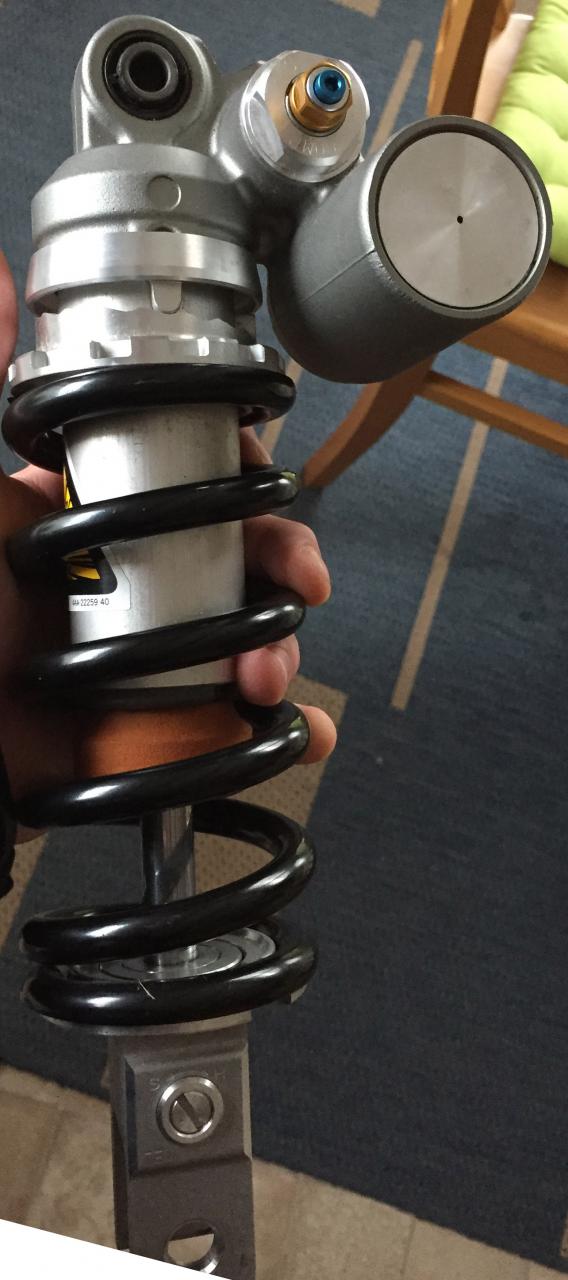

Ich trage nun hier meine 2 Fahrwerksumbauten vor. Zum einen ist dies der Umbau auf das R6 Federbein, zum anderen der Gabelumbau mit den Race Tech Cartridge Emulatoren. Alle Umbauten sind auf eigene Gefahr und sollten nur gemacht werden, wenn man sich seines Handelns sicher ist. Es handelt sich lediglich um einen eigenen Umbaubericht und ich kann keine Haftung für etwaige Schäden beim Umbau, Fahren etc. übernehmen. Ich habe zwischendrin immer mal ein paar Links um nicht alles von Null an erzählen zu müssen.

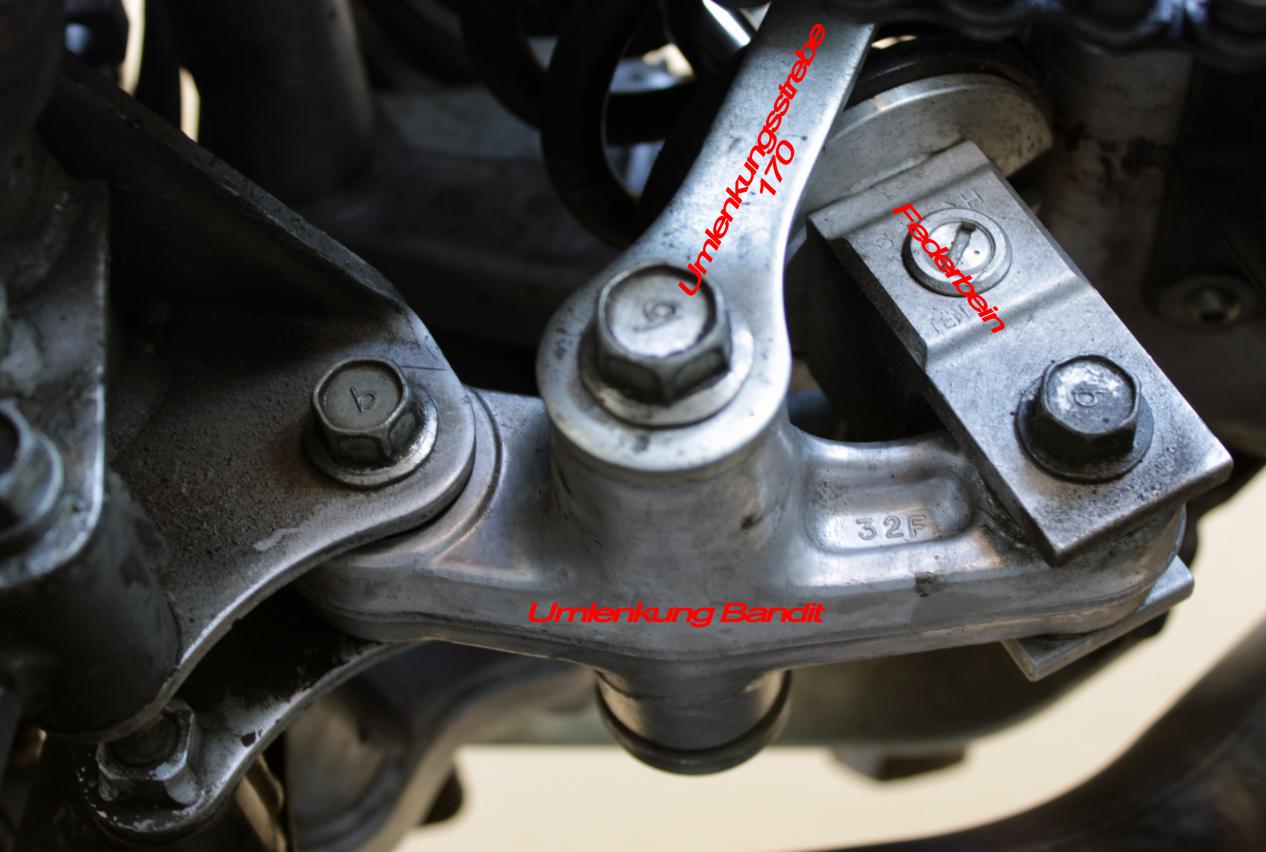

Teil 1: R6 Federbein
Benötigte Teile:
-Federbein R6
-Umlenkstreben 170mm
-Umlenkung Suzuki Bandit
-2 Buchsen
Wie schon in einigen Thread besprochen ist das Yamaha YZF-R6 RJ11/15 Federbein eine passende Alternative zum Original oder dem Wilbers-Federbein. Alles was dazu zu tun ist, ist das Original Bein gegen das fast gleich große R6 RJ 15 Bein (Teilenummer: 13S-222 10-00) zu wechseln. Zusätzlich werden Umlenkung und Streben getauscht. Das RJ11 Federbein scheint sich etwas vom RJ15 zu unterscheiden, da ein Bekannter nach dem Wechsel ein deutlich höheres Heck mit Original Streben hatte. Hier sind vermutlich keine anderen Streben notwendig. Einfach vorher und nachher am Heck messen.
Edit: Außerdem muss der Luftfilterkasten beim RJ11 Federbein etwas höher gelegt werden, da er ansonsten an das Federbein anstößt. RJ 15 passt hier problemlos.
In meinem Fall habe ich das RJ 15 Federbein mit 170mm Streben verbaut, um die original Höhe des Hecks wiederherzustellen, da sie nach dem Wechsel etwas kleiner als im Originalzustand ist. Desweiteren habe ich die Umlenkung einer Suzuki Bandit benutzt, da das Federbein ansonsten an der Schwinge anschlagen kann. Mein Teil hat die Kennzeichnung 32F und wurde in der Bandit 650 ab 05, sowie der 1200/1250er von 01 bis 12 verbaut. An sich sollten sich die Teile der Bandit jedoch nicht unterscheiden (soweit mir bekannt).
Erforderliche Kenntnisse:
Federbein ausbauen
Wichtig ist noch, das das untere Auge etwas größer ist als das Original (glaube 1mm). Hier einfach messen und sich z.B. in der Bucht Hülsen zum Ausbuchsen bestellen. Die gibt es mit Schlitz zum einfachen Einpassen. Musste meine nur auf Länge schneiden.
Erfahrung: Federbein lässt sich super Fahren. Meiner Ansicht nach, noch besser als das Wilbers. Die Einsteller bieten zusätzlich weitere Anpassungsmöglichkeiten, jedoch sollte man bei Serienbeinen nicht zu viel erwarten. Für Leute die es sich zutrauen: Das Bein ist zerlegbar, wenn auch nicht so einfach. Falls man Infos zu Füllmengen, Öltyp und Ausgleichsbehälterdruck hat und ein bisschen basteln will, kann man ja mal versuchen die Shimstacks anzupassen. Yamaha rückt auf jeden Fall nichts raus.

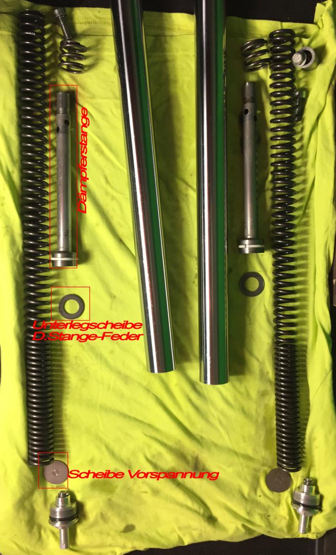

Zuerst baut man die Gabel aus und zerlegt sie in Ihre Einzelteile, wie z.B. bei einem Simmeringwechsel.
Tipps zum Aus-/Umbau:
Gabel ausbauen: http://www.gs-500.info/index.php?tit...n_%26_ausbauen
Gabel zerlegen: http://forum.gs-500.de/showthread.php?t=26828
http://www.gs-500.info/index.php?tit..._selbstgemacht
http://forum.gs-500.de/showthread.php?t=20352

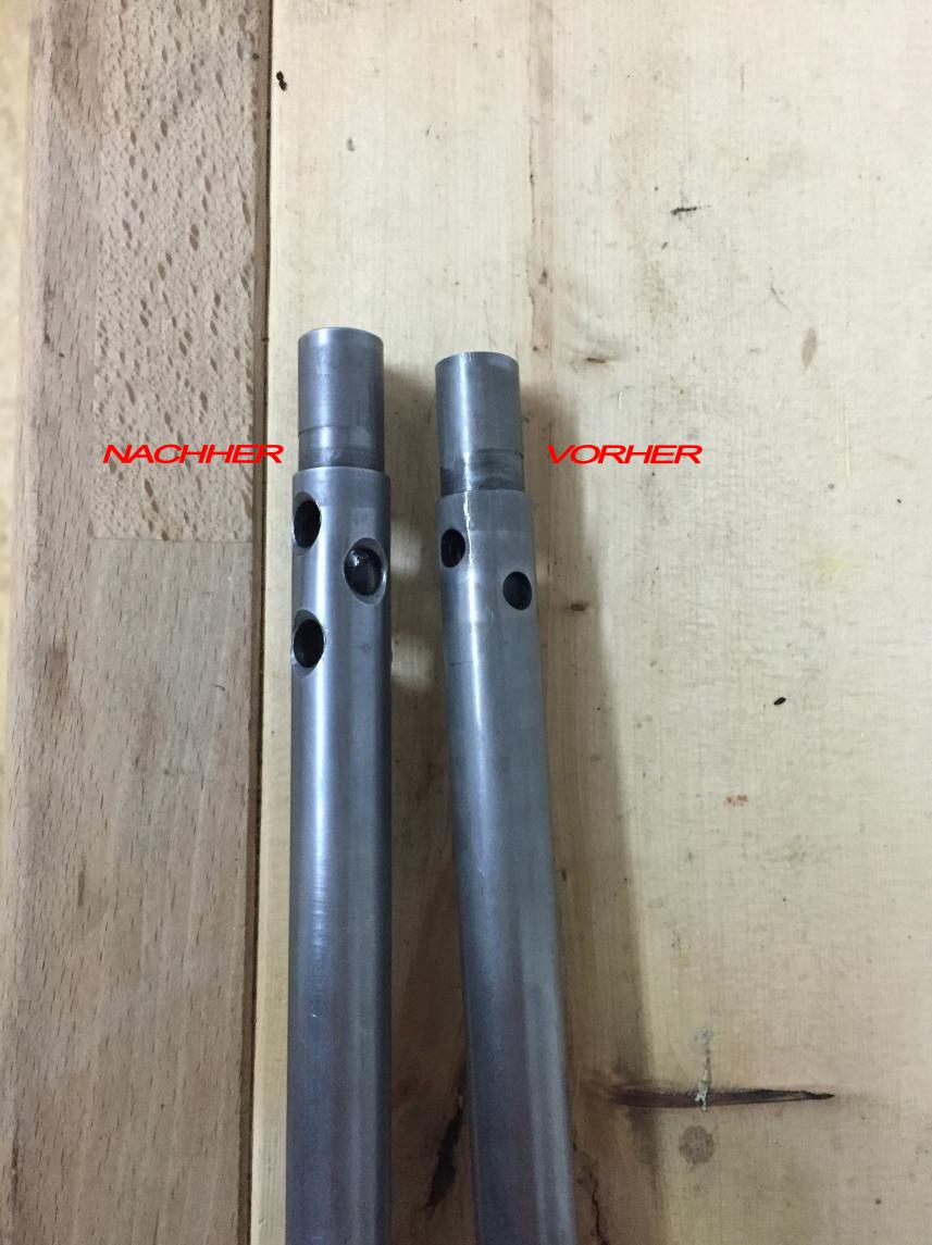

Dann habe ich mich daran gemacht die Löcher in den Dämpferstangen auf 8mm aufzubohren und um 2 (auf insgesamt 6) zu erweitern. Steht aber auch alles in der Anleitung der Emulatoren.
Hits:	1925
Größe:	103,7 KB

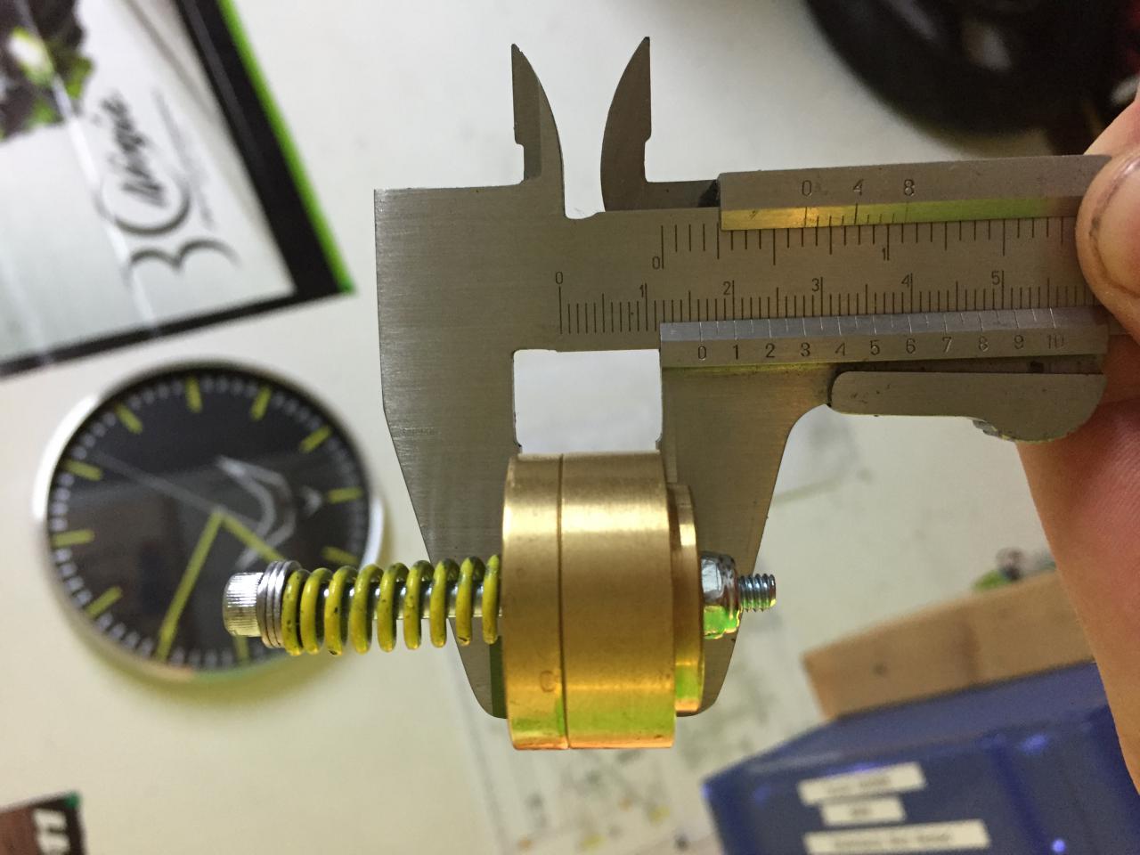

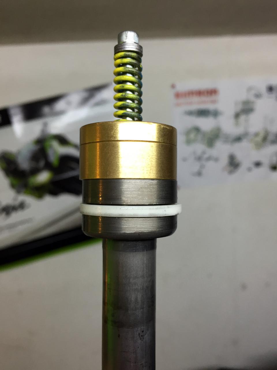

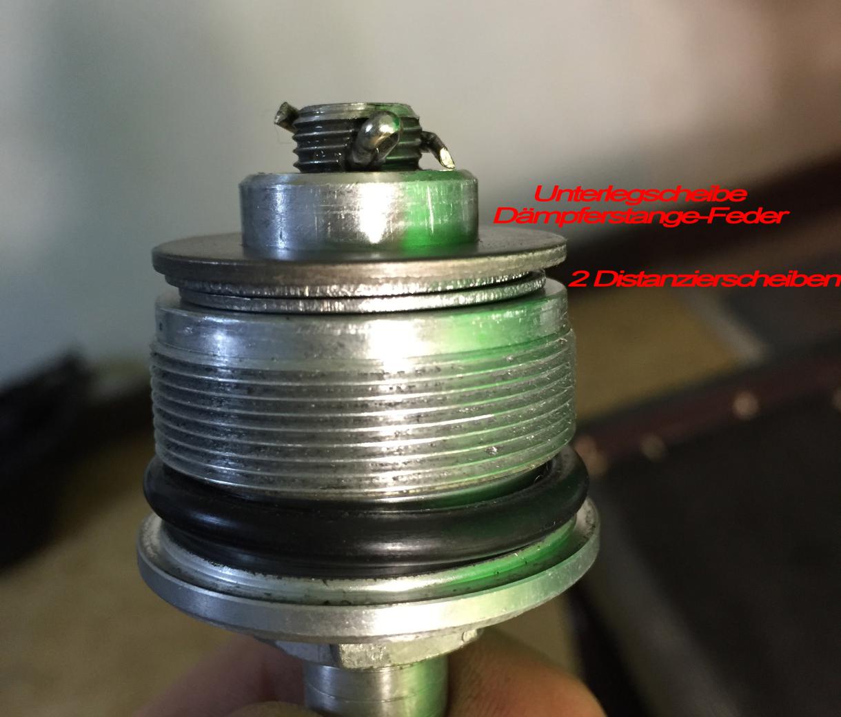

Jetzt baut man die Gabel wieder zusammen. Dabei lässt man die Unterlegscheibe, welche normale unter der Feder sitzt weg. Die Feder sitzt nun direkt am Emulator. (Ich benutze sie noch, aber dazu gleich mehr).
Als Öl nehmen wir SAE15 mit der Standart Wilbers Füllhöhe.

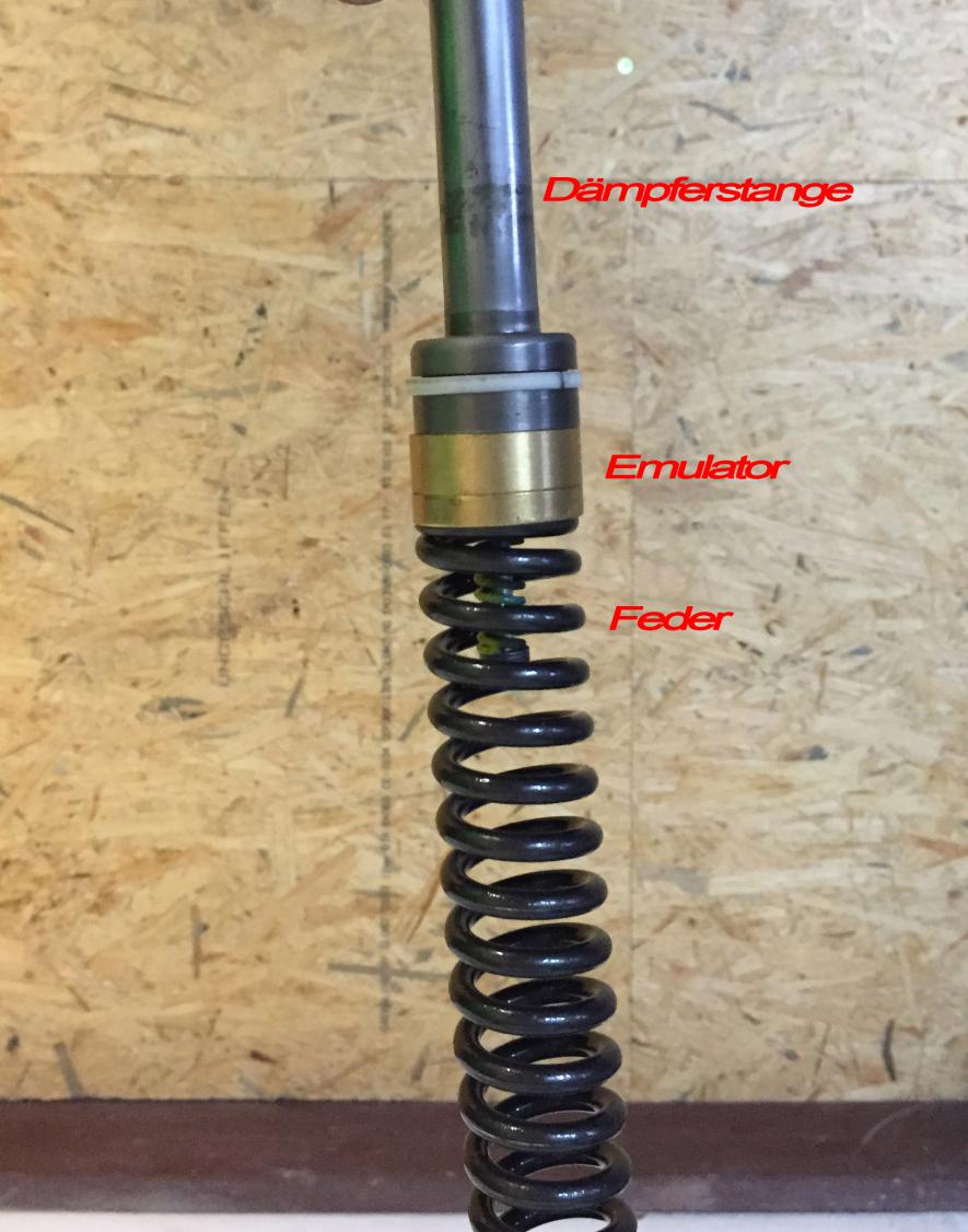

Jetzt kommt der Kniff an der ganzen Sache. Der Emulator benötigt zwischen Feder und Dämpferstab 16mm Platz. Somit hat man auch 16mm weniger Raum in der Gabel.
Name:	Foto 29.01.16, 19 50 35.jpg
Hits:	1807
Größe:	97,0 KB

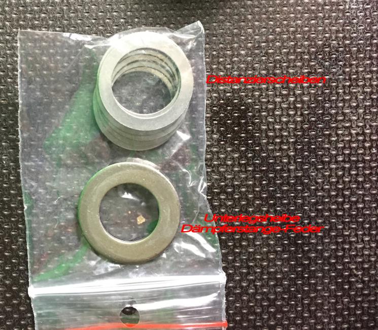

Hat man die original Federn vernbaut, kann man einfach den Spacer um 16mm kürzen. Hat man die längeren, progressiven Federn von Wilbers, ist der Platz des Spacers jedoch durch die Feder belegt. In meinem Fall konnte ich durch die Vorspannungseinsteller kein Platz mehr gewinnen, da meine Einstellung bei voll ausgedrehter Schraube war. Ich habe also die Scheibe der Vorspannungseinstellung entfernt (sitzt normal oben auf der Feder). Jetzt rutscht die Feder bis auf die Verschlusskappe durch. Nochmal Danke an Jim für den Tipp. Dadurch habe ich fast 19mm Platz gewonnen. Die Scheibe, welche zuerst unter der Feder war, habe ich nun oben auf die Kappe geschoben. Passt, jedoch liegt sie wegen dem Radius der gedrehten Kappe nicht ganz auf (Durchmesser Drehteil=Innendurchmesser Scheibe; dann kommt der Radius und es klemmt). Um Differenz auszugleichen habe, die Vorspannung noch ein wenig anpassen zu können und das Problem der nicht richtig sitzenden Scheibe zu beheben, habe ich folgende Lösung gefunden. Ich habe mir Scheiben (DIN988 ) zum Ausdistanzieren bestellt und zwischen Unterlegscheibe und Kappe platziert.
Hits:	1745
Größe:	118,5 KB

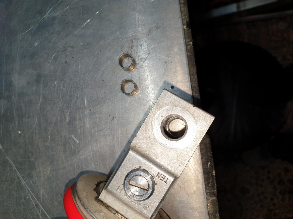

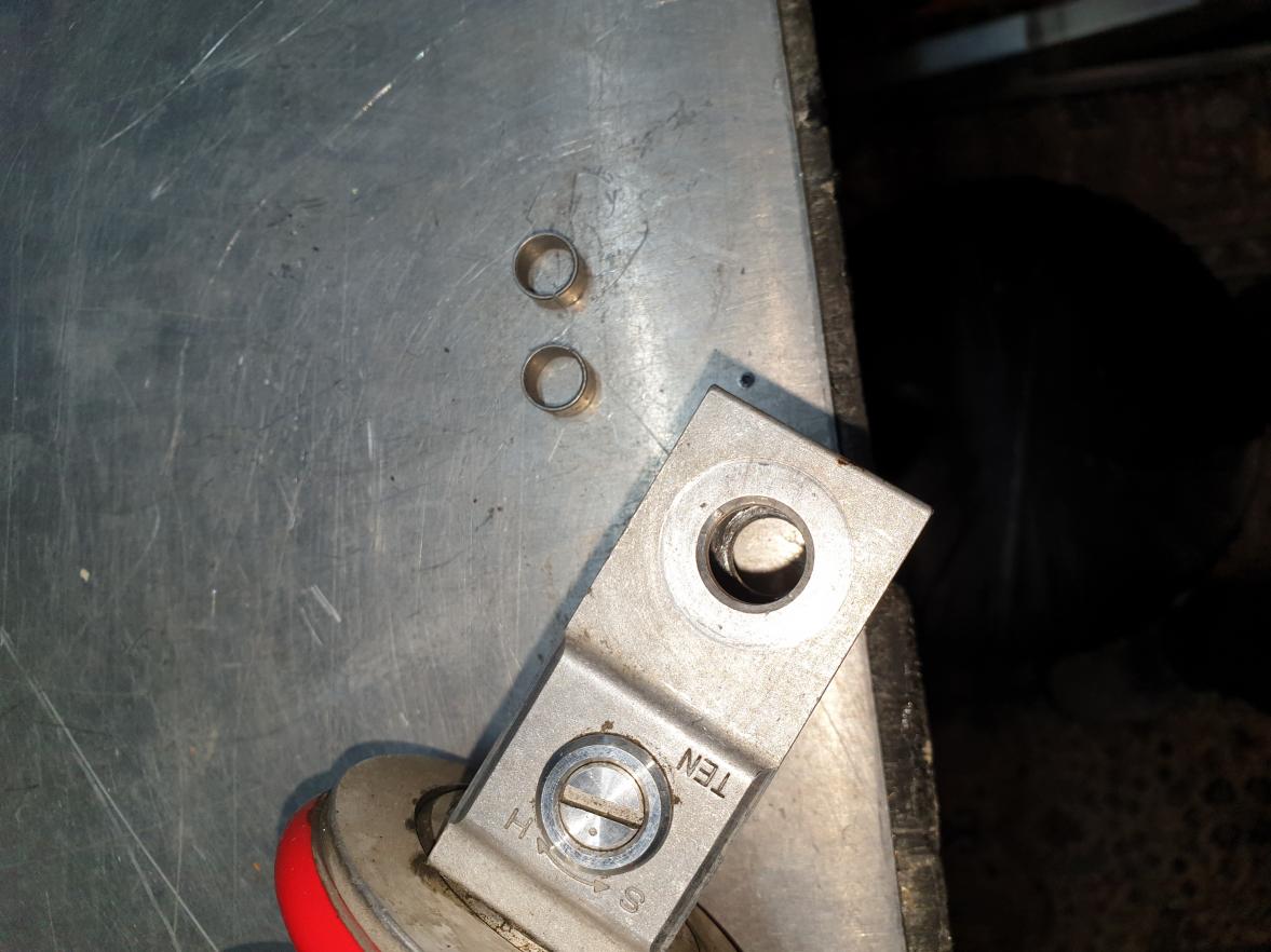

Servus Prinz,
Rj11 ist doch mit der roten Feder?
Das muss auf jeden Fall unten ausgebüchst werden! Wenn nicht, dann wie bei dir, kleine Tieferlegung!

Beiträge: 7.387
So hier mal ein Bild von der unteren R6 Aufnahme und den Büchsen!

Da ich sowieso klein bin komme ich gut mit der kleinen Tieferlegung gut zurecht muss halt nur den hauptständer demontiert haben
Mit deinem Bild verstehe ich es leider immer noch nicht wie die büchse drinn ist können ja vilt telefonieren mit Video wenn du mir das genauer erklären möchtest

prinzistanbul ist offline   Mit Zitat antworten
Alt 21.02.2020, 07:35:02   #26
Beiträge: 7.387
Was gibt es da nicht zu verstehen?
Die Büchsen müssen in die 12er Löcher damit der 10er Bolzen Spielfrei arbeitet!

Kilometer: 41000
Lächeln
OK werde mal nachschauen ich glaube nämlich das ich ne 12 Schraube drinn habe durch die umlenkung der bandit

Alt 23.02.2020, 17:26:22   #28
Beiträge: 7.387
In der Bandit Umlenkung sind auch nur 10er Bolzen drin!

RJ15 und ja, du wilst das 12er Loch des Federbeins auf den 10er Bolzen der GS Umlenkung adaptieren.
Also 12 Außendurchmesser, 10er Innendurchmesser und davon 2 Scheibchen, die rechts und links im 12er Loch des Federbeins sitzen. Müssen auch nur so breit sein wie das Material in dem das Loch ist..
Überprüfe bei der Gelegenheit gleich alle Lager (Schwinge und Umlenkung).
Schwingenlager auf Spiel prüfen (aufgebockt hinten an der Schwinge wackeln: darf seitlich kein Spiel haben), die Lager selbst auf Verschleiß (die Buchsen sollten keine großen Abdrücke der Nadeln der Lager haben).
Lager dann mit zB Petroleum + Pinsel reinigen und mit Lagerfett neu fetten.
Der Aufwand lohnt sich alle paar Jahrzehnte, da neue Lager ziemlich teuer sind.

Danke. Die Büchsen dann bestenfalls mit Loktite ? Oder etwas anderem einkleben?
DuBischProdal ist offline   Mit Zitat antworten
Alt 13.04.2020, 10:17:55   #40
Bei mir saßen die stramm. Gegebenenfalls wird es etwas fummelig, aber wie oft baut man das Federbein schon ein und aus. Braucht also nicht geklebt werden.
Geht ja nur darum, dass das Federbein auf dem Bolzen kein Spiel hat.

Der Bolzen bekommt ja einiges an Drehmoment und wenn die Buchse formschlüssig passt, wird sich da nix tun.

[QUOTE=DuBischProdal;6059 Das einzige was mir bei der ganzen Sache etwas zum nachdenken gibt ist ob die Geometrie danach noch stimmt bzw. ob etwas schleift/ansteht oder zu knapp vom Platz her ist. [/QUOTE]
Original 295mm
R6 295mm
