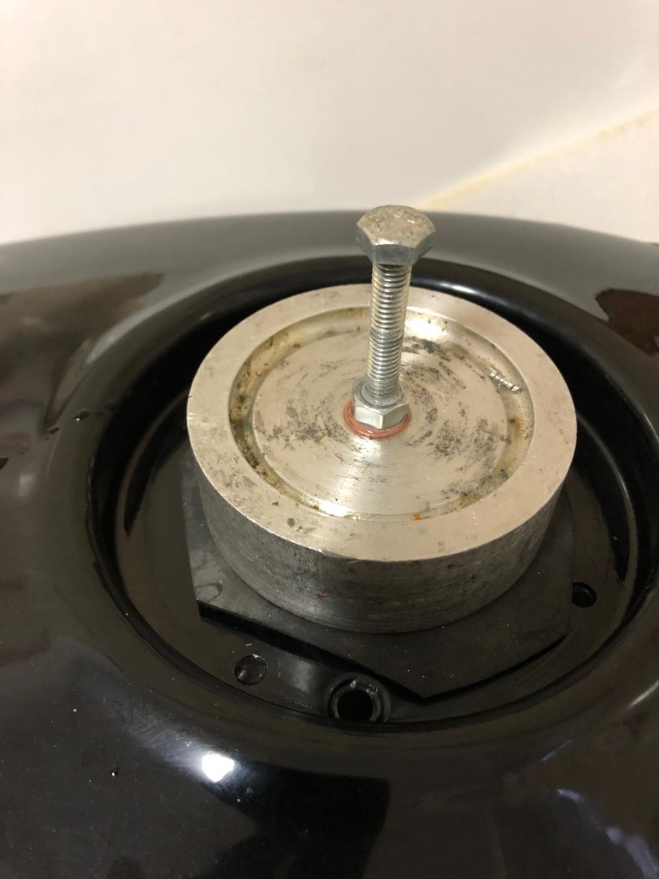

Bei meinem Projekt --> "Gebrauchte Suzi..." ist ja der Tank eine große Baustelle: Innen war er höllisch verrostet...
Ich habe ihn erstmal geleert und mit einigen Litern Waschbenzin gereinigt, etwas getrocknet und nochmals mit Aceton ausgespült.
Für den Benzinhahn-Anschluss habe ich mir eine Verschlussplatte gemacht, für den Tankdeckel einen provisorischen, dichten Verschluss angefertigt aus Resteteilen, als Dichtung habe ich ein Stück aus einem alten Fahrradschlauch verwendet, siehe Bild. Die Schraube zieht einen quergelegten Metallsteg innen nach oben, der stemmt sich dann gegen den oberen Kragen am Einfüllstützen.
So kann ich den Tank für das Schütteln und Umlagern vollständig verschließen.
Dann Zitronensäure (ca. 120 Gramm pro Liter Wasser) mit heißem Wasser eingefüllt, und 24 Stunden einwirken lassen. Danach entleert und großzügig ausgespült und nochmal ca. 3 Liter rein, weil es damit handlicher zu schwenken ist.
Neutralisieren kann man die Suppe mit Natron...
Der Tank sieht innen mittlerweile echt perfekt blank aus - bin begeistert.
Jetzt meine aktuelle Frage:
Ich habe mir auch Phosphorsäure (85 %ige) zugelegt, um danach den Stahl zu phosphatieren. Jetzt finde ich den Thread (auch hier im Forum) oder das Youtube Video nicht mehr, wo das beschrieben wurde. Hat einer damit Erfahrungen?
Wieviel muss man davon einfüllen, wie lange einwirken lassen, danach mit destilliertem Wasser auspülen?
Freue mich über Schützenhilfe!
Manche scheinen mit der Phosphorsäure auch schlechte Erfahrungen gemacht zu haben.
Ganz zum Schluß möchte ich ihn dann mit einem 2 Komponenten-Kunstharz innen beschichten, um Ruhe zu haben...
Grüsse
Jonny6x

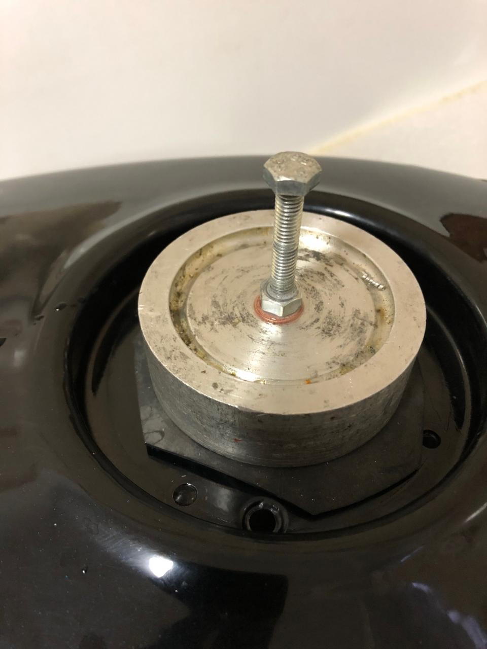

Böser Rückschlag
Nach der Spülung mit Phosphorsäure habe ich nur leicht mit Wasser gespült, auch um die verbleibende Säre weiter zu verdünnen.
Danach mit Heiluftfön und normalem Fön versucht zu trocknen, und, weil der Tank wirklich aufgrund seiner Form und der Lage des Benzinhahnanschlusses extrem schlecht zu entleeren ist, habe ich noch mit einem Liter ACETON versucht das verbleibende Wasser zu binden und damit auszuspülen.
Danach mit Heisluft-Föhn wieder getrocknet, über Nacht in einem warmen Zimmer weiter getrocknet.
Heute früh dann das böse Erwachen: Innen ist er schon wieder total verrostret!
Irgendetwas von meiner Vorgehensweise war wohl falsch...
Tipps sind willkommen...
Jetzt kann ich wieder mit der Zitronensäure anfangen....
Grüsse
Jonny6x

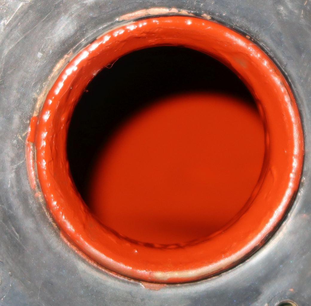

Warrum nimmst du kein Kreem (http://www.kreem.at/produkte/).
Ich habe damit schon viele Tanks (uralte Puch und Jawatanks, GS450, etc. - teilw. extrem angerostet) entrostet und versiegelt. Das funktioniert wunderbar. Einige der Tankversiegelungen sind jetzt 15 Jahre her und sind pefekt.
Das Problem mit der Verarbeitungstemperatur hast du da aber auch. Allerdings "stinkt" die Versiegelung da nicht so extrem.
Fürs Entrosten/aktivieren ist ein Tauchsieder absolut empfehlenswert (geht aber auch ohne)!

@jonny6x: Kreem ist genau dafür da: Entrosten, aktivieren und versiegeln - da braucht man sonst gar nix!

Also wenn ich mir das alles so anhöre und nach meinen bisherigen Erfahrungen werde ich wohl auf KREEM umsteigen:
Da gibt es ein Komplett-Paket für bis zu 20 Liter Tanks für ca. 62 €.
Hab mir dazu deren Infos auf deren Homepage mal reingezogen - das klingt schon überzeugend!
Und ja, die Tanks sind echt eine Schwachstelle, die werden irgendwann aussterben, wenn man nichts dagegen tut...
Grüsse
Jonny6x

Standard Tank mit KREEM beschichtet
hier ein Update:
nachdem die erste Runde nicht erfolgreich war, siehe vorher, musste ich ja einige Tage auf die KREEM-Bestellung warten. Kam schnell nach 2 Tagen. Da ich unter der Woche aber berufsbedingt kaum Zeit habe, musste ich dann auf den Samstag warten. Die Zitronensäure habe ich so lange im Tank gelassen, so ist er blank geblieben. Habe ihn halt jeden Tag frühs und abends gedreht, sonst hätte er wohl im Luftpolster über der Säure wieder gerostet.
Heute dann der große Tag. Ich habe das Programm soweit wie es mir möglich war nach Anleitung durchgezogen. Da er ja durch die Zitronensäure schon entrostet war, hatte die alkalische KREEM-Reinigungsstufe kaum Arbeit. Die geforderten 65 °C habe ich nicht erreicht, sondern nur ca. 50 °C. Danach kam die Rostumwandlung, das sah hinterher sehr homogen aus, siehe Bild, war allerdings schwierig zu fotografieren. Dann gespült und getrocknet. Das Trocken ist der schwierigste Teil. Ich habe intermittierend mit der Heisluftpistole gewärmt und dann den Tank auf einen Entfeuchter gelegt (siehe Bild) und ihn so mit getrockneter Luft gespült. Das ganze ein paar Stunden lang.
Dann habe ich angenommen, dass er ausreichend trocken war...
Die rote 2 K-Beschichtung war wesentlich dickflüssiger als ich mir das vorgestellt habe. Auch hier wieder das Problem, dass der Tank nicht ganz entleert werden kann. Ist eine ziemliche Sauerei, möglichst viel raus zu schütteln, das klappt aber nur unbefriedigend. Der Rest muss halt jetzt eintrocknen..
Jetzt liegt er zum Trocknen (siehe Bild von der Beschichtung), das ganze soll mindestens 8 Tage dauern.
Aber es besteht ja keine Gefahr, dass der Rest des Mopeds früher fertig ist
Die Tankversiegelung hat folgende Kosten verursacht: 30.-€ für 5 kg Zitronensäurepulver (viel hilft hier viel)
Das KREEM-Set für einen 20 L Tank: 70.-€
Wollen wir hoffen, dass sich die Arbeit gelohnt hat...
Jonny6x

Richtig entleeren geht eigentlich nur über die Benzinhahnöffnung.
Ansonsten schauts ja nicht so schlecht aus......
Alt 15.01.2022, 19:11:12   #28
Jonny6x
Registriert seit: 02.01.2022
Ort: Spessart
Alter: 67
Beiträge: 184
Kilometer: 12000
Ja, klar, aber selbst die Benzinhahnöffnung ist
a) sehr klein und sitzt
b) auf einer nach innen gezogenen Erhebung,
ist also nicht die tiefste Stelle.
Dadurch ist das relativ zähflüssige, überschüssige 2K KREEM praktisch nicht, wie es laut Bedienungsanleitung gefordert ist, vollständig heraus zu bekommen…
Ja, bis jetzt sieht es gut aus
Jonny6x

Ich glaube, das ist diesmal gut geworden!
Dass keine Öffnung an der tiefsten Stelle ist, macht es natürlich schwer.
Das war bei der XJ damals kein Problem!
Aber ich denke, wenn Du das überschüssige Kreem rot an der Oberseite fest werden lässt, wirst du unten keine Probleme mit den Anbauteilen haben.
Ich bleibe weiter gespannt!

Genauso habe ich es versucht. Und jetzt habe ich den Tank an einem kühlen Ort platziert, wo die Beschichtung langsam und schonend aushärten kann. Das kann ruhig dauern, ich hab es ja nicht eilig…
Werde gelegentlich noch mal ein Bild von innen versuchen.
