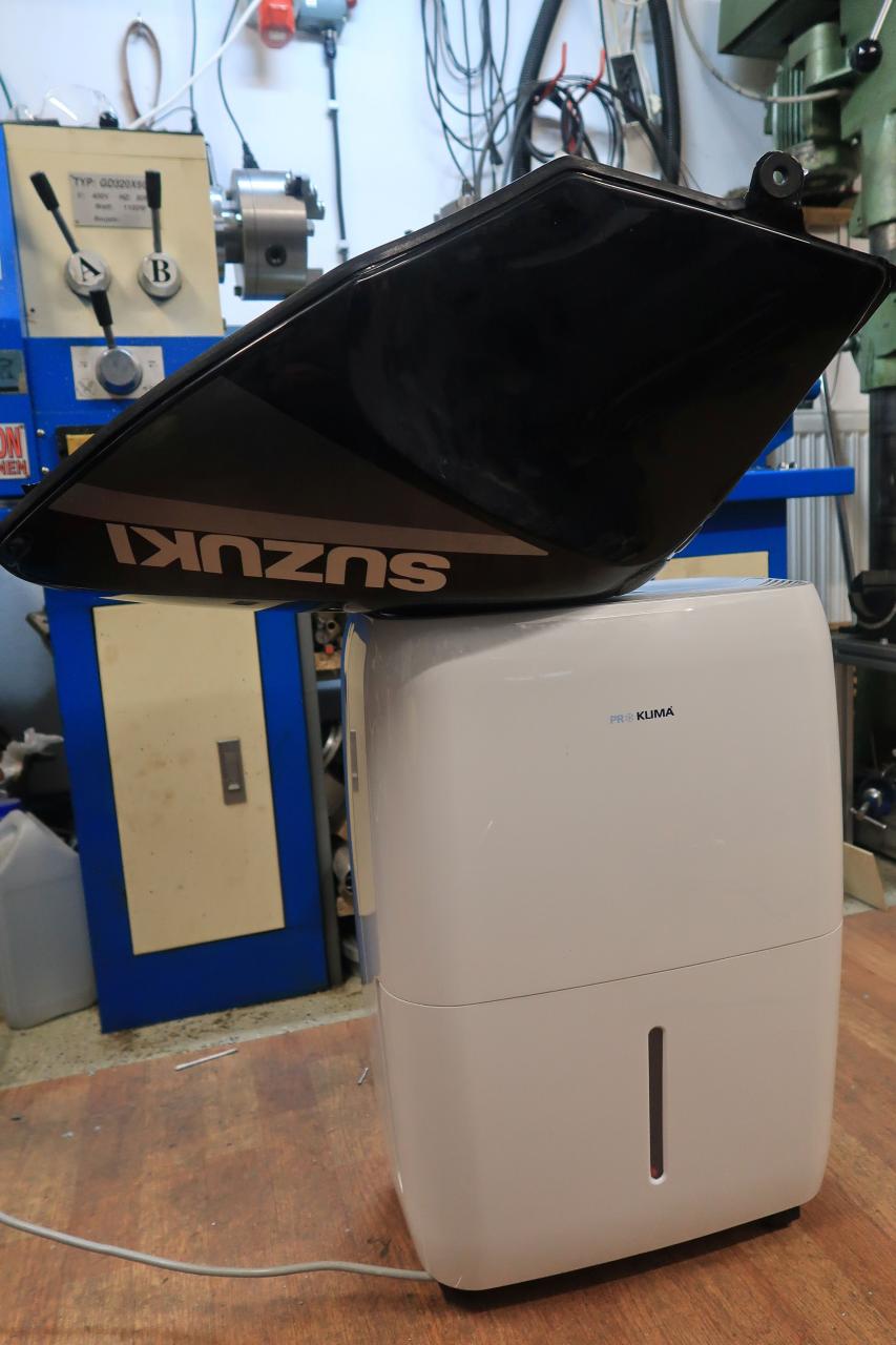

Zwischen Entleeren, Spülen und Beschichten muss aber die „gründliche Trocknung“ sein!
Das Problem mit diesem Tank ist schon mal, das man die Flüssigkeitsreste praktisch nicht vollständig heraus schütten kann
Der Einfüllstutzen hat einen hohen Kragen innen und die kleine Ablauföffnung liegt so ungünstig, dass auch da ein letzter Flüssigkeitsrest nur daran vorbei läuft!
Wenn die Phosphatierung ausreichend gewesen wäre, hätte die ja mindestens über Nacht in einem warmen Zimmer schützen müssen.
Eventuell war auch die Aceton-Spülung kontraproduktiv?
Die Kunst ist wirklich, das Teil schnell und gründlich trocken zu kriegen.
Das wäre im Sommer vermutlich auch einfacher…
Jonny6x

Standard Tank mit KREEM beschichtet
hier ein Update:
nachdem die erste Runde nicht erfolgreich war, siehe vorher, musste ich ja einige Tage auf die KREEM-Bestellung warten. Kam schnell nach 2 Tagen. Da ich unter der Woche aber berufsbedingt kaum Zeit habe, musste ich dann auf den Samstag warten. Die Zitronensäure habe ich so lange im Tank gelassen, so ist er blank geblieben. Habe ihn halt jeden Tag frühs und abends gedreht, sonst hätte er wohl im Luftpolster über der Säure wieder gerostet.
Heute dann der große Tag. Ich habe das Programm soweit wie es mir möglich war nach Anleitung durchgezogen. Da er ja durch die Zitronensäure schon entrostet war, hatte die alkalische KREEM-Reinigungsstufe kaum Arbeit. Die geforderten 65 °C habe ich nicht erreicht, sondern nur ca. 50 °C. Danach kam die Rostumwandlung, das sah hinterher sehr homogen aus, siehe Bild, war allerdings schwierig zu fotografieren. Dann gespült und getrocknet. Das Trocken ist der schwierigste Teil. Ich habe intermittierend mit der Heisluftpistole gewärmt und dann den Tank auf einen Entfeuchter gelegt (siehe Bild) und ihn so mit getrockneter Luft gespült. Das ganze ein paar Stunden lang.
Dann habe ich angenommen, dass er ausreichend trocken war...
Die rote 2 K-Beschichtung war wesentlich dickflüssiger als ich mir das vorgestellt habe. Auch hier wieder das Problem, dass der Tank nicht ganz entleert werden kann. Ist eine ziemliche Sauerei, möglichst viel raus zu schütteln, das klappt aber nur unbefriedigend. Der Rest muss halt jetzt eintrocknen..
Jetzt liegt er zum Trocknen (siehe Bild von der Beschichtung), das ganze soll mindestens 8 Tage dauern.
Aber es besteht ja keine Gefahr, dass der Rest des Mopeds früher fertig ist
Die Tankversiegelung hat folgende Kosten verursacht: 30.-€ für 5 kg Zitronensäurepulver (viel hilft hier viel)
Das KREEM-Set für einen 20 L Tank: 70.-€
Wollen wir hoffen, dass sich die Arbeit gelohnt hat...
Jonny6x

Alt 15.01.2022, 19:00:52   #27
Beiträge: 5.326
Richtig entleeren geht eigentlich nur über die Benzinhahnöffnung.
Ansonsten schauts ja nicht so schlecht aus......
Alt 15.01.2022, 19:11:12   #28
Jonny6x
Registriert seit: 02.01.2022
Ort: Spessart
Alter: 67
Beiträge: 184
Kilometer: 12000
Ja, klar, aber selbst die Benzinhahnöffnung ist
a) sehr klein und sitzt
b) auf einer nach innen gezogenen Erhebung,
ist also nicht die tiefste Stelle.
Dadurch ist das relativ zähflüssige, überschüssige 2K KREEM praktisch nicht, wie es laut Bedienungsanleitung gefordert ist, vollständig heraus zu bekommen…
Ja, bis jetzt sieht es gut aus
Jonny6x
