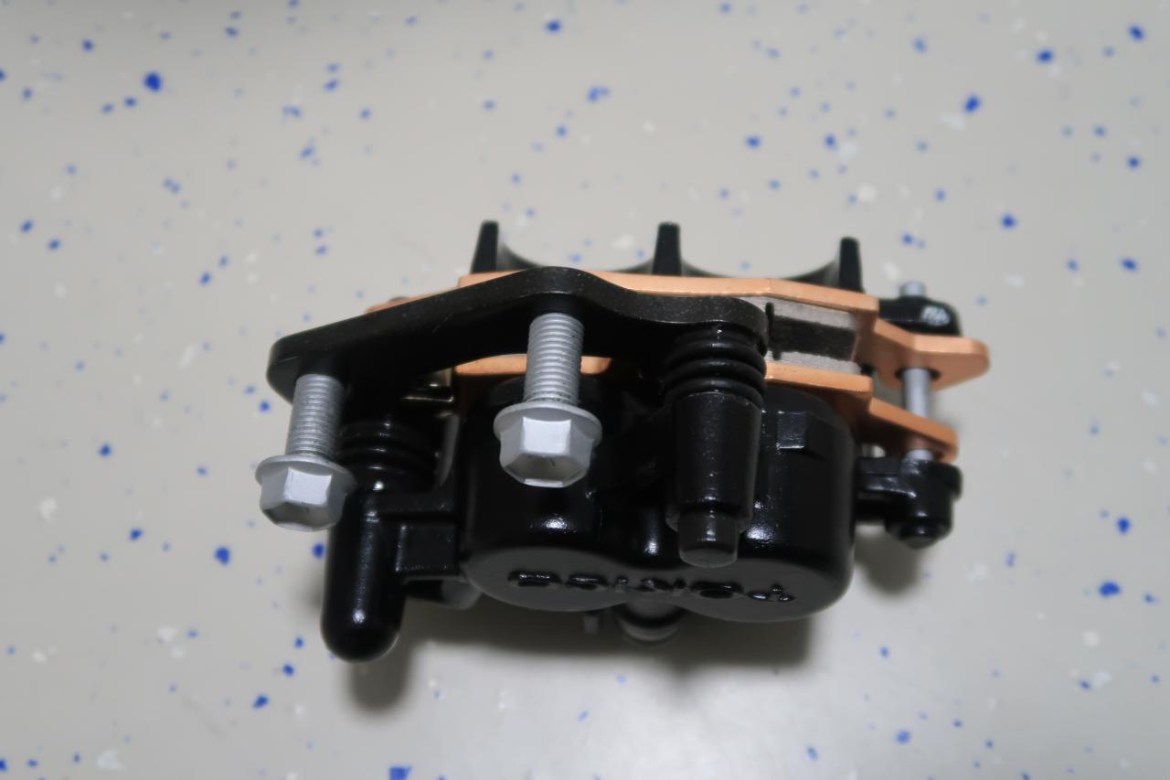

Habe jetzt auch die vordere Bremse überholt - sieht sie nicht aus wie ein Schmuckstück?
Joa!
Ich schick dir meine auch mal vorbei, zum hübsch machen!
Chris
Mein Youtubekanal
Alt 08.03.2022, 07:09:01   #223
Bambi
Registriert seit: 29.09.2019
Ort: Kreis Trier Saarburg
Beiträge: 30
Kilometer: 27000
Wenn der Rest jetzt auch noch so gut aussieht, dann ist sie ja wie neu..

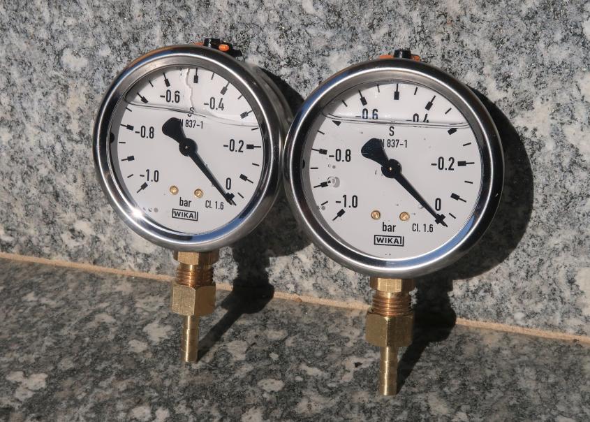

So, die Vergaser sind jetzt auch synchronisiert:
Habe mir dafür 2 Manometer für die Unterdruckmessung geleistet: -1,0 ... 0 Bar, Nenngröße 63 mm, mit Flüssigkeitsfüllung zur Dämpfung der Anzeige (unbedingt zu empfehlen!), 1/4 Zoll Anschluß (weil es dafür passende Schlauchtüllen gibt, an die man die Schläuche anschließen kann für die Vakuumanschlüsse an den Vergasern).
Die Einstellung hat dann gut geklappt.
Hinweis zu den Manometern: Die haben eine Gehäuseentlüftung im Füllstopfen oben eingebaut, Für genauere Messung während der Messung öffnen, danach wieder schließen, sonst läuft die Dämpfungsflüssigkeit aus
Vermutlich wären sogar -0,6 bar...0 bar Geräte geeigneter/genauer gewesen (die Genauigkeit dieser Geräte ist 1,6 % vom Skalenendwert, aber ich wusste vorher nicht, bei welchem Unterdruck sich das Ganze abspielt...)
Grüsse
Jonny6x

5m PVC Schlauch, Schluck Altöl, fertig ist die Schlauchwaage.
Alt 27.03.2022, 11:19:20   #227
Jonny6x
Registriert seit: 02.01.2022
Ort: Spessart
Alter: 66
Beiträge: 184
Kilometer: 12000
Standard Schlauchwaage
Habe ich auch vorher gemacht, hat funktioniert!
Da wir aber mehrere Zweizylinder in der Familie haben hab ich mir die Uhren zugelegt - erleichtert das Leben…
Alt 28.03.2022, 09:09:21   #228
Beiträge: 3.413
So Uhren passen auch besser ins Werkzeugregal... Habe mir auch mal ein Set zugelegt, sogar ein Viererset... man weiß ja nie, was einem mal zum reparieren vor die Tür gestellt wird.
Alt 28.03.2022, 09:25:25   #229
Beiträge: 8.808
Ich hänge die Dachlatte mit der Schlauchwaage nach der Arbeit einfach wieder an ihre Schraube in der Wand

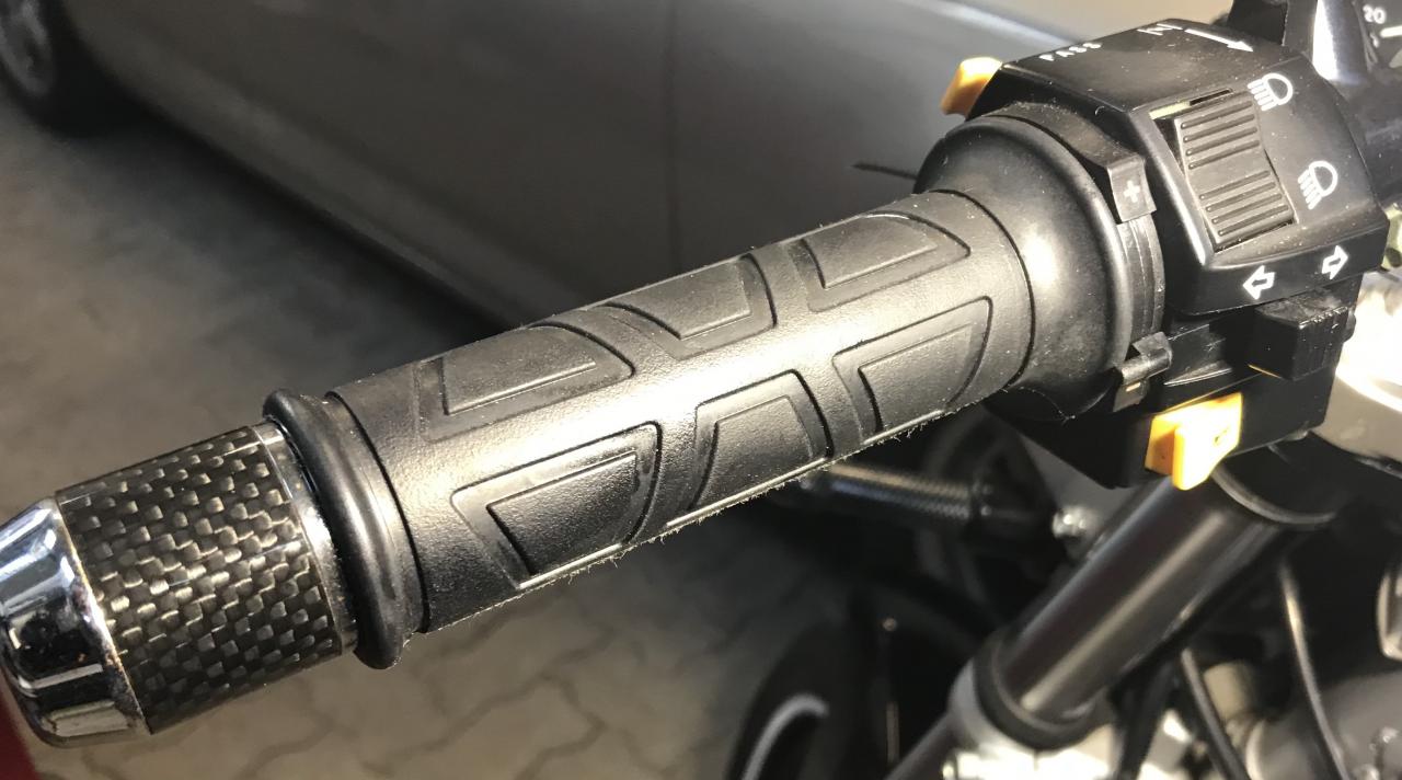

So, das Projekt kommt langsam in die Endphase
Alle Kontrolllämpchen sowie Beleuchtung Tacho und Drehzahlmesser auf LED umgerüstet.
Schnell noch eine Halterung gedruckt für ein Voltmeter und dieses zwischen Tacho und Drehzahlmesser montiert: So hat man die Bordspannung immer im Blick, farblich passend…
Heizgriffe montiert gegen die oft kalten Hände, das steigert das Wohlbefinden.
Jonny6x

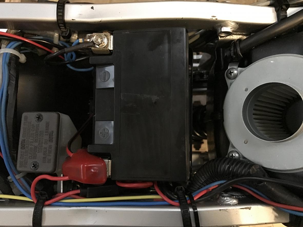

Bei der Gelegenheit mal eine Frage:
Wie ist die Batterie in ihrer Halterung befestigt?
Doch nicht einfach reingestellt, oder?
Irgendwie habe ich nach dem Zusammenbau in meinem Fundus an übrigen Teilen nichts was da passen könnte…
Und da beim Kauf die Batterie gefehlt hat war mir da auch nichts aufgefallen.
Momentan sieht es dort so aus, siehe Bild
Jonny6x
Hits:	1120
Größe:	102,8 KB
Alt 21.04.2022, 19:40:32   #233
Beiträge: 10.720
Die Batterie ist in dem Halter nicht weiter gesichert.
https://www.youtube.com/watch?v=1-oTBdVMjGQ
Alt 21.04.2022, 20:17:00   #234
jensschumi
Benutzerbild von jensschumi
Registriert seit: 16.01.2022
Ort: 85777 Fahrenzhausen
Beiträge: 168
Danke für das Lob!
ABS weil es gute Festigkeitseigenschaften hat. Hätte ein wenig mehr optimieren müssen bei den Parametern, dazu habe ich aber gerade gar keine Zeit
Hält erst mal…
PET-G toppt ABS in der Zähigkeit um Welten.
Nachteile:
zieht Fäden - kann man mit Parametern erledigen
Nicht so gut spanbar wie ABS
Nicht so einfach mit Aceton zu 'verschweißen', mit Dichlormethan geht das aber gut..

Beiträge: 184
Kilometer: 12000
Standard Batterie
@Berndy:
Danke für den Link!
Ja, sie steht tatsächlich einfach nur so in ihrer Halterung.
Ich hätte wenigstens ein Gummiband drüber erwartet…

Alt 22.04.2022, 08:29:49   #236
Beiträge: 10.720
Das Gummiband wäre aber überflüssig bzw. doppelt gemoppelt. Die Batterie kann nicht nach oben heraus sobald die Sitzbank drauf ist. Wackeln würde sie dennoch. Ich finde diese Lösung von Suzuki (ausnahmsweise) durchdacht und äußerst praxisgerecht dazu noch günstig.
Alt 22.04.2022, 08:40:50   #237
Jonny6x
Ort: Spessart
Alter: 66
Beiträge: 184
Kilometer: 12000
Standard Batterie
ja, stimmt.
Ich werde etwas weiches (Schaumstoff oder so) reinklemmen, damit sie nicht wackelt - sind zwar nur ein paar mm, aber trotzdem...
Alt 22.04.2022, 10:00:24   #238
Beiträge: 8.808
Bei meiner GS war innen Schaumstoff eingeklebt, damit die Batterie formschlüssig steht.

Beiträge: 10.720
Ja, serienmäßig ist da dünnes Moosgummi eingeklebt. Die Batterie hat trotzdem etwas Luft, sonst würde man die weder hinein noch heraus bekommen.
Alt 23.04.2022, 07:53:06   #241
Beiträge: 8.808
Muss ja keine Presspassung sein, aber ich 2mm Luft sind besser als 10mm. Genaue Werte weiß ich nicht mehr.
Alt 28.04.2022, 20:07:41   #242
