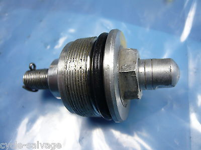

Alt 13.12.2016, 15:41:35   #17
Die nicht verstellbaren Stopfen in der verstellbaren Gabel nachrüsten geht nicht, weil deren Gewinde zu lang ist (länger als das im Standrohr).
Könnte man abdrehen/kürzen.
Alt 13.12.2016, 16:12:12   #18
superhelmut
Registriert seit: 10.10.2016
Ort: Xanten
Beiträge: 88
Danke für die Infos.
Habe noch eine Gabel von einer `89 GS500.
Wenn ich dann die Gabelbrücke der F fahren möchte, dann kann ich diese ja verwenden.
Da ich aber auch mit einer Lenkererhöhung liebäugle, wird es wahrscheinlich die Serienbrücke mit den bereits eingetragenen LSL Klemmblöcken und dem original Rohrlenker.
Sollten fas 2 cm mehr Höhe ergeben. Stahlflexleitungen habe ich in verschiedenen längen. Die Kabel passen soweit. Hatte den Bock mit Superbikelenker gekauft.

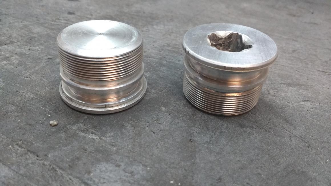

Alt 26.12.2016, 22:14:28   #21
superhelmut
Ort: Xanten
Beiträge: 88

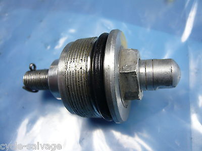

Das sind die Gabelverschlüsse aus der 89 GS.
Passen diese in eine verstellbare Gabel?
Hits:	1875
Größe:	102,5 KB
GM51B, EZ 1995
Alt 26.12.2016, 22:17:45   #22
Ja , wenn man sie abdreht.
Alt 26.12.2016, 22:39:50   #23
superhelmut
Ort: Xanten
Beiträge: 88
Da ist nicht viel zum Abdrehen. Vielleicht 2-3 mm.
GM51B, EZ 1995

Bilder Lieferant ist Google.
Auf den ersten Blick sehr ich da keine Unterschiede.

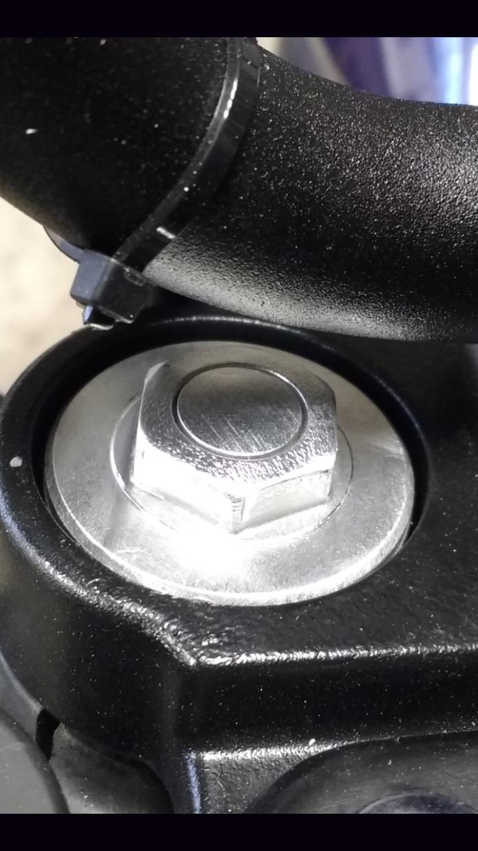

Alt 07.02.2017, 08:52:43   #25
superhelmut
Ort: Xanten
Beiträge: 88
Also die von der 89er passen nicht.
Auch nicht wenn man da was abdreht.
Habe jetzt den Versteller still gelegt.
GM51B, EZ 1995

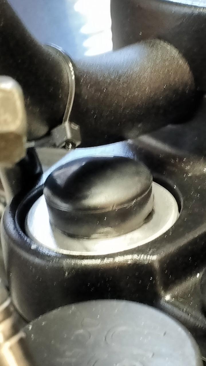

Alt 10.02.2017, 23:15:54   #26
superhelmut
Ort: Xanten
Beiträge: 88

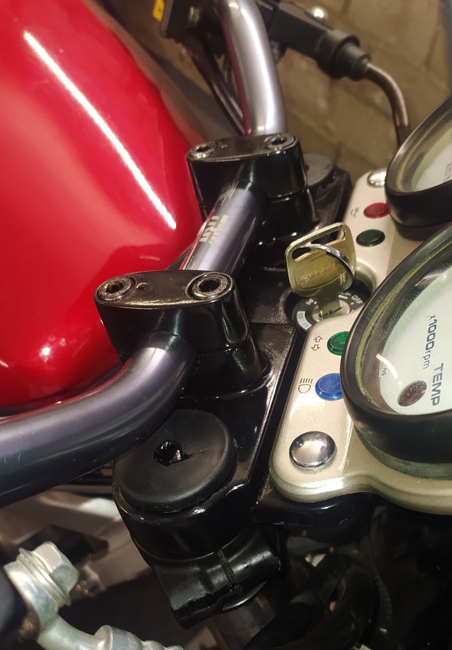

So schauts jetzt aus.
Versteller "ganz" still gelegt und Capchen drauf.
Name:	2017-02-10 18.51.09.jpg
Hits:	1776
Größe:	95,8 KB
ID:	26034   Klicke auf die Grafik für eine größere Ansicht
Name:	2017-02-10 18.50.47.jpg
Hits:	1723
Größe:	81,0 KB
GM51B, EZ 1995

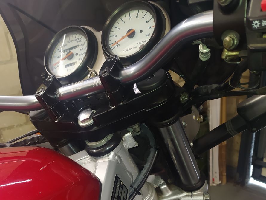

ich hol nochmal den alten Fred hoch, weil ich gerade selber dabei bin.
Also ich habe auf meiner 500E eine originale Gabelbrücke der 500F für SB-Lenker drauf und habe die Gabel soweit tiefer geschoben, daß das auch mit den Verstellern passt. Bild kommt vielleicht später noch. Dann habe ich mir Abdeckkappen besorgt, damit das Loch in der Brücke nicht so Sch...e aussieht.
Soweit alles erstmal gut. Aber .... jetzt möchte ich doch noch eine Erhöhung mit Versatz haben, weil ich denke, daß ich (187cm) damit einfach deutlich besser sitze und nicht dauernd Genickstarre bekomme.
Nur, ich finde -ums Verrecken- keine Erhöhung mit Versatz, mit ABE für die GS500E!?
Egal ob Louise, Motea, LSL, Voigt und wie sie alle heißen, nix für GS500E! Kann mir einer von euch einen Tip geben, wo vielleicht doch noch? So 30mm höher und runde 20mm hinter wären gut. Danke schon mal für eventuelle Tips

Ich habe die Deckel in der MItte angebohrt, weil die Versteller -bei meiner Einstellung- zu hoch stehen und den Deckel wieder etwas nach oben drücken würden. Aber das kann jeder machen wie er will: bei mir heißt es - Form follows Function! Mann kann natürlich auch die Versteller weiter reindrehen, dann würde es auch so passen. Wollte ich aber nicht.

Die GS500E gibt es original nur mit Stummellenkern. Also kann da praktisch gar keiner eine "Erhöhung mit Versatz mit ABE" anbieten.
Es gibt auch keinen Umbausatz für Superbikelenker mit ABE, die sind alle mit Teilegutachten und somit einzutragen.
seife ist gerade online   Mit Zitat antworten

Ich denke Jim meint folgendes:
Du hast die Brücke von einer neueren GS. Diese hat jedoch eine Paioligabel und keine Suzukigabel. Diese wird von Suzuki auch nicht als austauschbar angegeben (keine Abwärts- oder Aufwärtskompatibilität). Zum Glück sind die DM gleich und es geht trotzdem. Dennoch ist damit die Brücke genau genommen von einer anderen Motorradtype und auf deiner GS ohne Eintragen dem Gesetz nach nicht zulässig (zumindest hier in Ö ist das so).
Wenn du Glück hast, merkt das kein Prüfer.......
+1, Hätte es selbst nicht besser erklären können!
Ok, ich muß mit dem Ding ja bald zum TÜV dann werde ich ja merken, ob der Tüffer was zu beanstanden hat. Ich wette: nicht! Habe mir ja nicht umsonst, das Originalteil dafür besorgt.
Wenn ich wegen jedem Futzelchen zum Tüv müßte, um was eintragen zu lassen, hätte ich viel zu tun.
