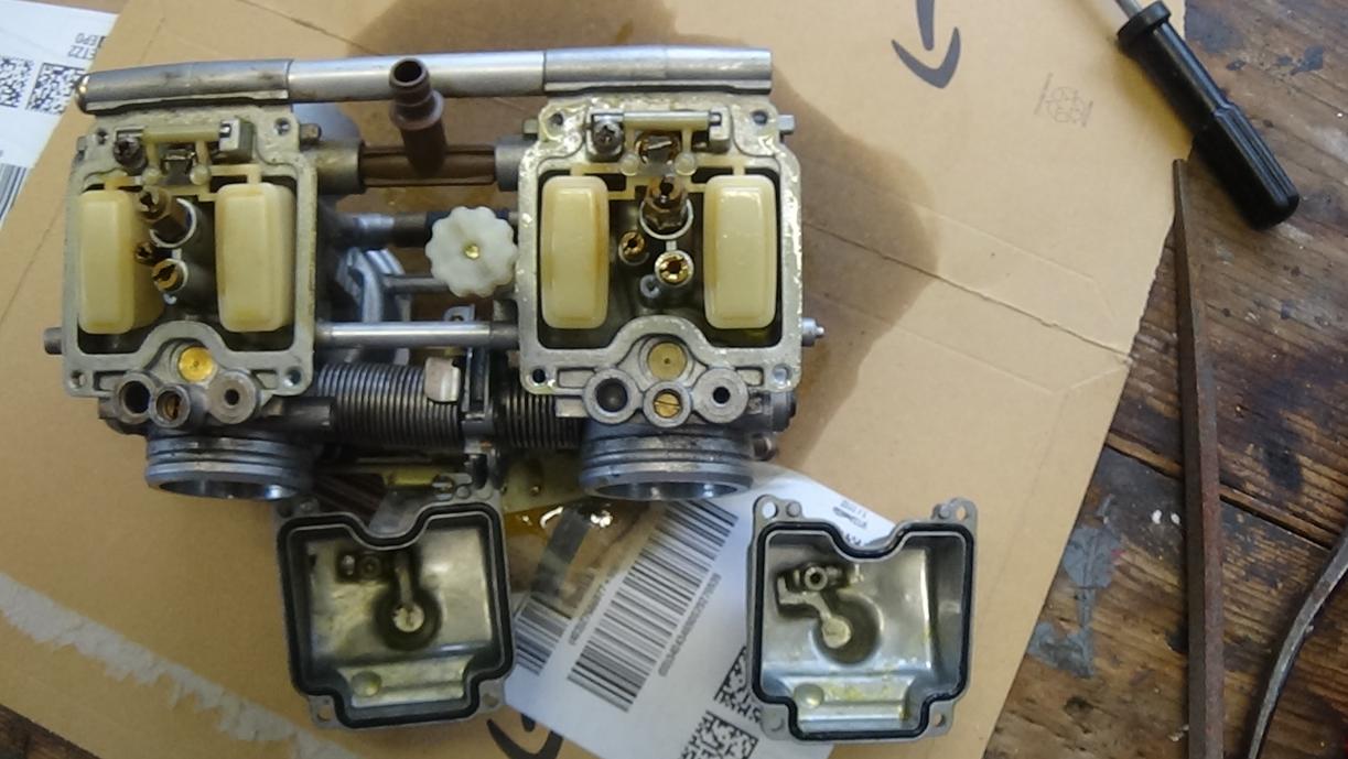

Ich habe nun den Vergaser herausgenommen. Im Anhang sieht man einmal in die Schwimmerkammern hinein und das andere mal kann man den Kraftstoff sehen, der in dem Vergaser war.
Ich frage mich nun, ob man den Motor auch ohne Vergaser zum laufen für ein paar Sekunden bringen kann, indem man Bremsenreiniger hineinsprüht. So wüsste ich dann definitiv, dass der Vergaser das Problem ist.

Der Motor wird natürlich nicht anspringen, lass es einfach.

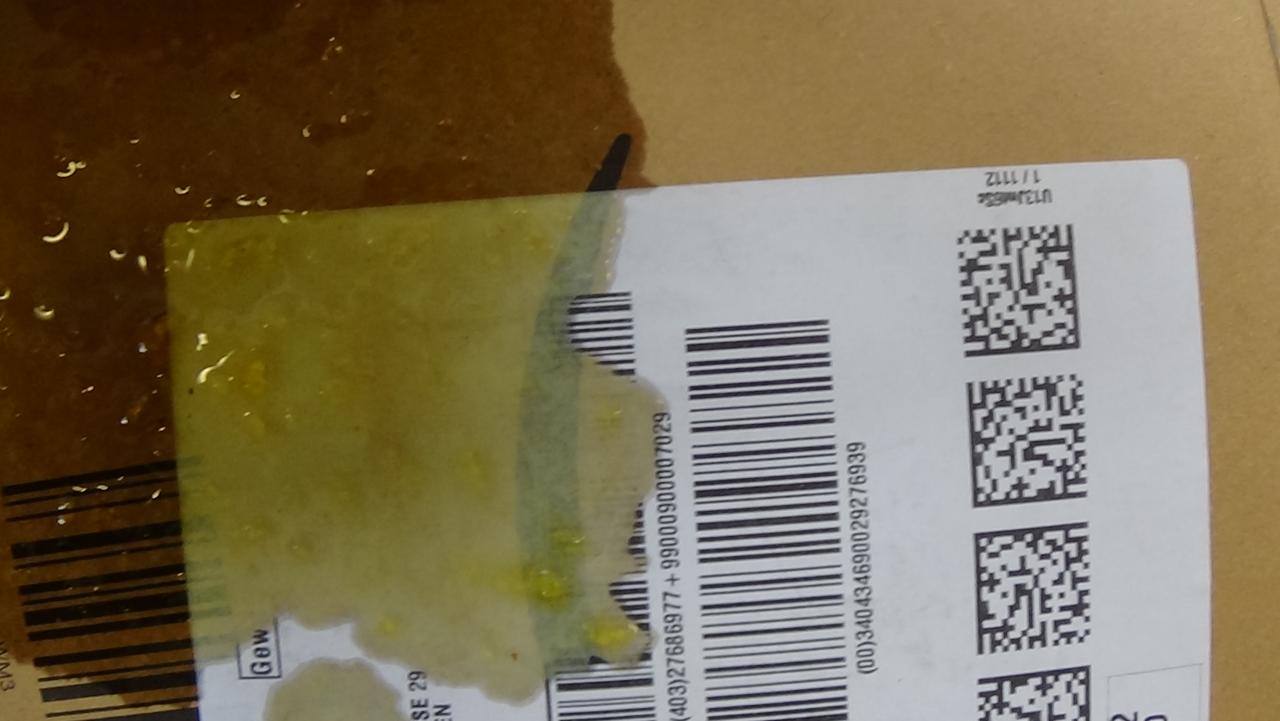

Sind das Späne in Bild 1
Alt 02.02.2023, 14:03:37   #14
Möglicherweise Reste von der Tankversiegelung oder verharzter Treibstoff?

Ich kann mir nur vorstellen, dass Rostfragmente den Vergaser verstopfen. Ich habe den Tank eigentlich so gereinigt, dass danach trotz intensiven Schüttelns nichts im Tank zu hören war. Daher glaube ich nicht, dass der Entroster in den Vergaser gekommen ist.
Den Motor habe ich für ein paar Sekunden zum Starten gekriegt, indem ich Bremsenreiniger in den Schlitz für den Vergaser gesprüht habe. Also muss es der Vergaser sein, der das Problem verursacht.

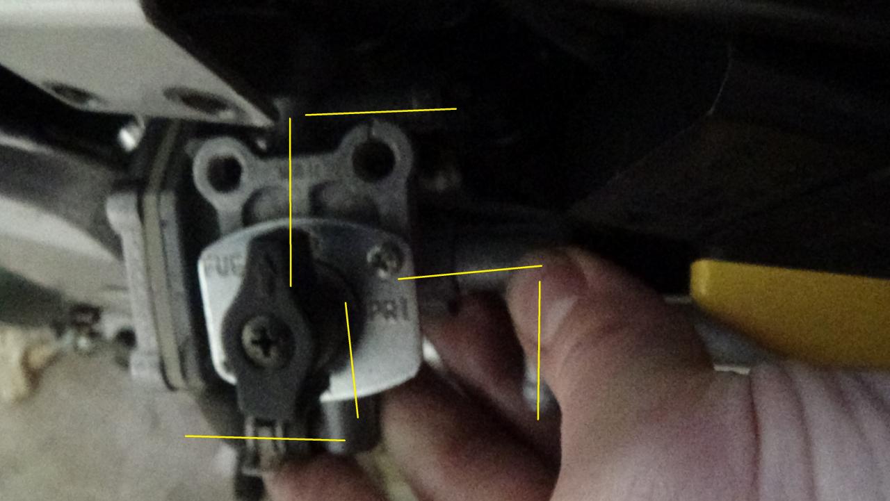

Nun habe ich ein neues Problem: Ich verstehe den zweiten Benzinhahn nicht ganz. Der unterscheidet sich bei mir etwas von dem auf dieser Seite:
http://gs-500.info/index.php?title=Datei:Image004.jpg
Meinen habe ich im Anhang hochgeladen. Da ist bei mir nach oben ein Anschluss, der auf der obigen Bilddatei im Link zu fehlen scheint. Bei dem Bild habe ich die Anschlüsse auch gelb gekennzeichnet, weil die Bildqualität leider schlecht geworden ist.
Wie bekommt man nun heraus, welche Leitung wo angeschlossen werden muss ?

Du hast das neuere Modell. Das Bild zeigt das alte.
Teilelisten und Skizzen findest du unter:
https://alpha-sports.com/suzuki_parts.htm
https://www.bike-parts-suz.de/
Edit:
https://forum.gs-500.de/showthread.php?t=16743

Ich habe festgestellt, dass der Benzinhahn bei mir direkt an den Vergaser angeschlossen war. Muss da nicht noch ein Benzinfilter dazwischen sein ?

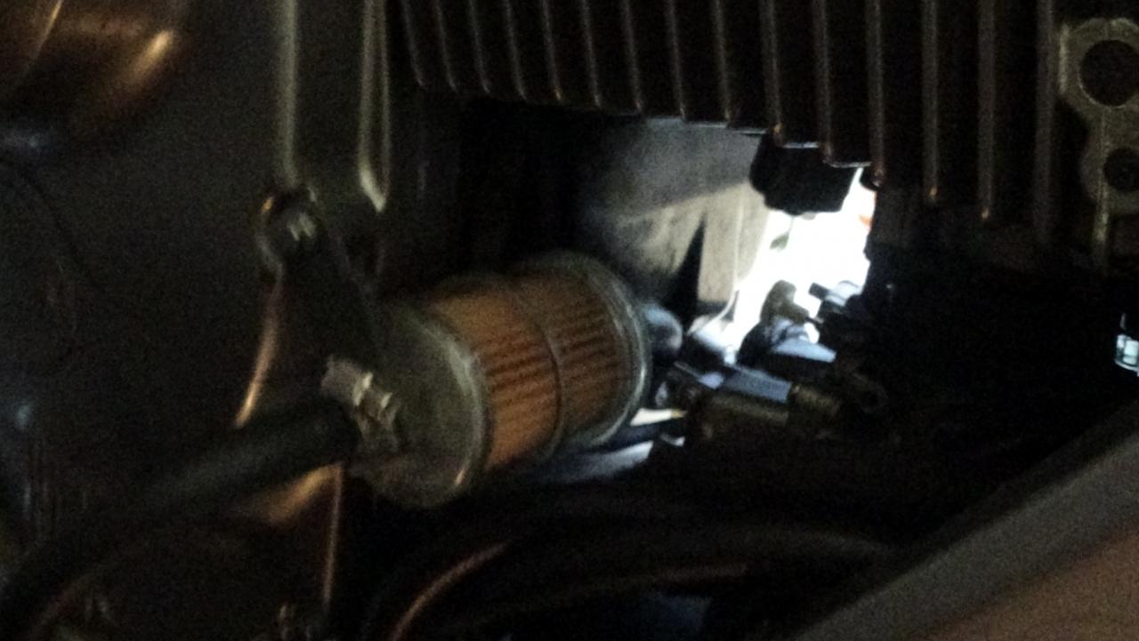

Braucht man eigentlich einen speziellen Benzinfilter oder kann man sich da irgendeinen nehmen ?

Lass den Filter weg, macht oft Probleme und filtert das, was wirklich wichtig zu filtern wäre, nicht raus.

Im Tank sitzt auch ein Dauerfilter. Ein zusätzlicher "verbraucht" Unterdruck. Die bekannten Probleme, die der alte Benzinhahn bei höherer Last macht, werden dadurch verstärkt.

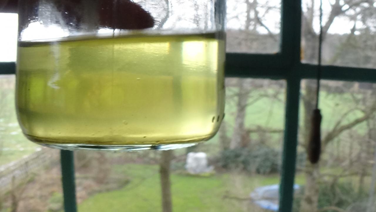

Auf dem Bild mit dem Kraftstoff sieht es so aus, als wären da geleeartige Klumpen zu sehen. Wenn dem so wäre, dann hat sich etwas von der Tankversiegelung gelöst und ist in die Vergaser gelangt. Das kann große Probleme machen, weil das alles verklebt. Eventuell ist die Versiegelung noch nicht richtig ausgehärtet gewesen.

Der Frage "Was ist da in Bild 1 in der Flüssigkeit ?" werde ich als nächstes nachgehen. Da werde ich etwas Benzin aus dem Tank in ein Glasgefäß ablassen, dann sollte man erkennen, welche Fremdstoffe da noch drin sind.
Den Vergaser habe ich zerlegt und die Düsen gereinigt. Mit Bremsreiniger habe ich den Motor für ca. eine Minute zum laufen gebracht.
Ansonsten glaube ich, dass ich mich für einen Benzinfilter entscheiden werde. Zumindest aber will ich so einen ausprobieren, denn die kosten auf amazon weniger als 10 Euro. Sollte der nicht funktionieren, hätte ich nicht viel Geld verschwendet.

Benzinfilter funktionieren bei Motoren mit Fallbenzinförderung meist nicht. Zudem hat die ja bereits einen Filter im Tank - der reicht aus. Alles was der nicht zurückhält, macht auch dem Vergaser i.d.R. nichts.
Hast du allerdings starken Rost oder Absetzungen durch diesen leidigen Biosprit, nutzen dir andere Filter auch nichts - das geht überall durch.
Vergaser raus und reinigen (lassen) und afür sorgen das der Tank sauber und versiegelt ist. Alles andere ist Pfusch und führt über kurz oder lang wieder zu Problemen.

Im Anhang habe ich zwei Bilder hochgeladen. Im ersten habe ich etwas Benzin aus dem Tank in ein Glas gelassen. Da sehe ich aber nun keine Klumpen mehr.

Ich habe den Luftkasten neu an den Vergaser angeschlossen und Dichtmasse an anderen Stellen aufgetragen. Jetzt zieht die keine Falschluft mehr.
Gegen den Rat einiger Forumsmitglieder habe ich einen Benzinfilter installiert und das Motorrad läuft.
Was ich mich aber doch frage, ist, wie brauchbar meine Konstruktion geworden ist. Da habe ich eine Bilddatei hochgeladen. Die könnt ihr bitte kommentieren.
Tut mir leid, wegen der Bildqualiät. Aber eine bessere Belichtung habe ich nicht hinbekommen. Das Bild müsste man einmal um 90 ° nach links drehen. Das
hat beim Upload leider nicht funktioniert.
Ich habe den Filter an eine Metallplatte, die ich hergestellt habe geklemmt. Der hält soweit zuverlässig.

Diese Filter sind eigentlich für die Fördernug des Benzins durch eine Benzinpumpe (mit Druck) gedacht. Bei der Förderung durch die Schwerkraft, wie bei den meisten Motorrädern und auch der GS, kann es Probleme geben. Hatte ich seiner Zeit bei meiner Zündapp KS100. Da lief ab und zu mal das Benzin nicht vernünftig nach. So ein Filter behindert eben den Fluss durch die feinen Poren. Kann sein, dass bei höheren Drehzahlen zu wenig nachfließt.
Außerdem halten die Filter die ganz feinen Rostpartikel auch nicht auf. Deswegen sind die eigentlich nicht nötig. Wenn es funktioniert, dann lass es. Wenn es Probleme macht, wirf ihn raus.
Zu deiner Konstruktion. Wenn es hält und nicht stört, ist es gut.

Filter: Am Stand und niederen Drehzahlen wirds schon reichen. So schnell soll man eh nicht fahren.......
Alt 15.02.2023, 21:41:13   #38
wenn es hält und nicht stört....
Wenn ich das Dunkel richtig deute, ist der Zulauf zum Filter links vom Motor,
frei neben Motor und /oder Rahmen....
Geb ich Amigaharry recht: Im Stand und bei niedrigen Drhzahlen.... weil fahren solltest Du mit der Konstruktion meines Erachtens eh keinen einzigen Meter!
Zumindest nicht auf öffentlichen Straßen oder in der Nähe fremden Eigentums
Dude: Du kannst keinem aus dem Forum vertrauen?
Dann solltest Du aber auch niemandem aus dem Forum fragen!
Wer weiß, was die Dir noch für Antworten geben!

Moin. Ich seh da eine Brandgefahr. Schlauch schüttelt sich ab oder das Benzin im Filter entzündet sich am heißen Motor. Aber ich bin Feuerwehrmann und daher eh etwas brandschutzparanoid.
Und wirklich: Der Filter wird Dir früher oder später Ärger machen. Aber Du bist erwachsen.
Vorsicht im Netz finde ich gut. Ich löse das so, dass bei mir nur ein Teil der Postleitzahl als Wohnort steht. Das hilft zur Orientierung und verrät nicht zu viel. Ich hatte mal sehr nette Hilfe aus Kiel, da hat mich ein Forumsmitglied zu sich eingeladen um mir zu helfen. Fand ich auch mutig, zum Glück bin ich kein Buschermann. Man kann sich natürlich auch an einem Treffpunkt verabreden (öffentlich einsehbar - großer Parkplatz, Tankstelle...).
Alt 16.02.2023, 11:59:48   #40
Noch eine Stimme gegen den Filter. Macht nur Ärger....

@Dirk-Boerge Ich denke nicht, dass der Filter die Brandgefahr erhöht. Die sind ja auch in Pkw verbaut. Selbst wenn der Schlauch abrutscht, passiert auch nicht mehr, als wenn der normale Schlauch reißt. Was ja auch schon vorgekommen ist.
An meiner GS war längere Zeit der Benzinhahn undicht. Ich habe mich immer gewundert, warum das so stark nach Benzin riecht, bis ich mal sah, dass es da tropft. Ist auch nichts passiert.
Dass sich Benzin am Motor entzündet, halte ich für unwahrscheinlich. Wenn, dann am heißen Auspuff. Schlimmer wären Funken. Die Zündtemperatur von Benzin liegt bei 240 - 500 °C. Also, am Motor mit seinen ca. 130 ° C eher nicht.
Und was brennt ist nicht die Flüssigkeit sondern das Dampf-Luftgemisch im stöchiometrischen Verhältnis. Das dürfte, selbst unter ungünstigsten Umständen, im Benzinfilter nicht vorliegen.

@Kay73: Warum sollte man Leuten trauen, die man nicht kennt ? Mir geht es nur darum, ein paar Lösungsvorschläge zu hören, damit ich
neue Ideen bekomme, was ich noch testen / probieren könnte. Eine gewisse Vorsicht ist aber immer angemessen oder würdest du
irgendeinem vertrauen ? Soetwas halte ich für naiv.
@der Rest:
Benzinfilter:
Ich habe bei fast allen Schläuchen, die ich in der Hand gehabt habe Schellen mit Schraubverschlüssen drangebaut. Daher halte ich die
Wahrscheinlichkeit für recht gering, dass da durch die Vibrationen ein Schlauch heruntergeht. Außerdem habe ich die GS heute ca.
20 min. laufen lassen. Der Motor wurde auch recht warm, aber geschmolzen ist da nichts.
