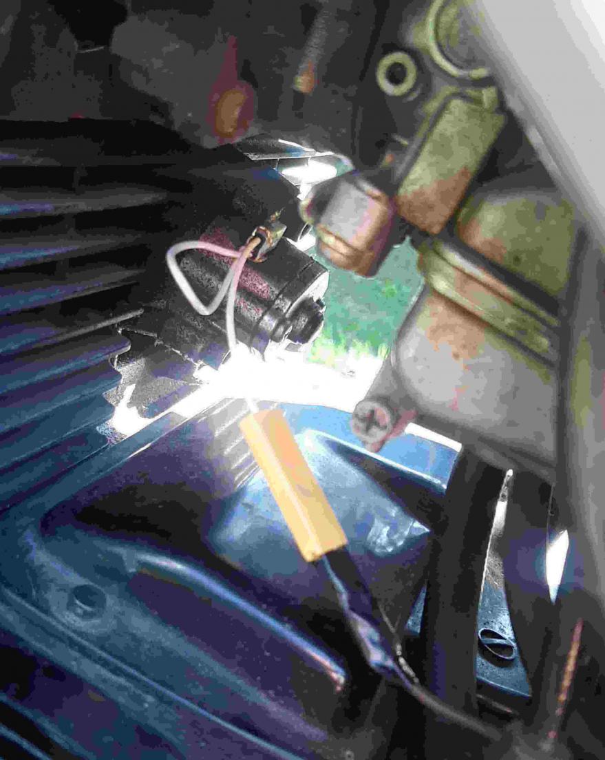

hier noch ein paar Bilder:
- Temperaturschalter
- Einbau
- linkes Seitenteil
Gruß!

Da hinten misst du natürlich nicht die echte Öltemperatur - die wird etwas höher liegen + 10-20°C). Aber als Indikator völlig ausreichend.
