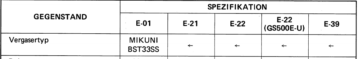

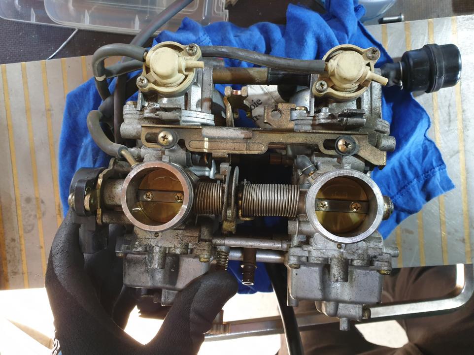

Ich habe in dem Handbuch nachgesehen und da steht BSR 33 SS - auf den Vergasern selbst habe ich leider keine Nummern gefunden.
Der verbaute Vergaser hat den Poti an der rechten Seite und "normale" Schwimmer.
Ich habe gerade kein anderes Bild aber vielleicht erkennst du ja was oder kannst mir sagen wie ich das richtige Modell erkennen kann.

Sollte doch stimmen oder?

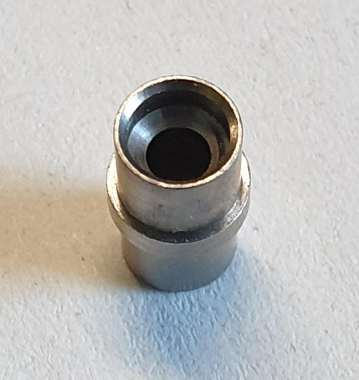

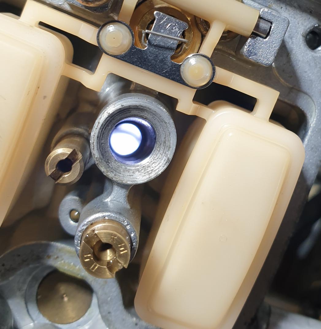

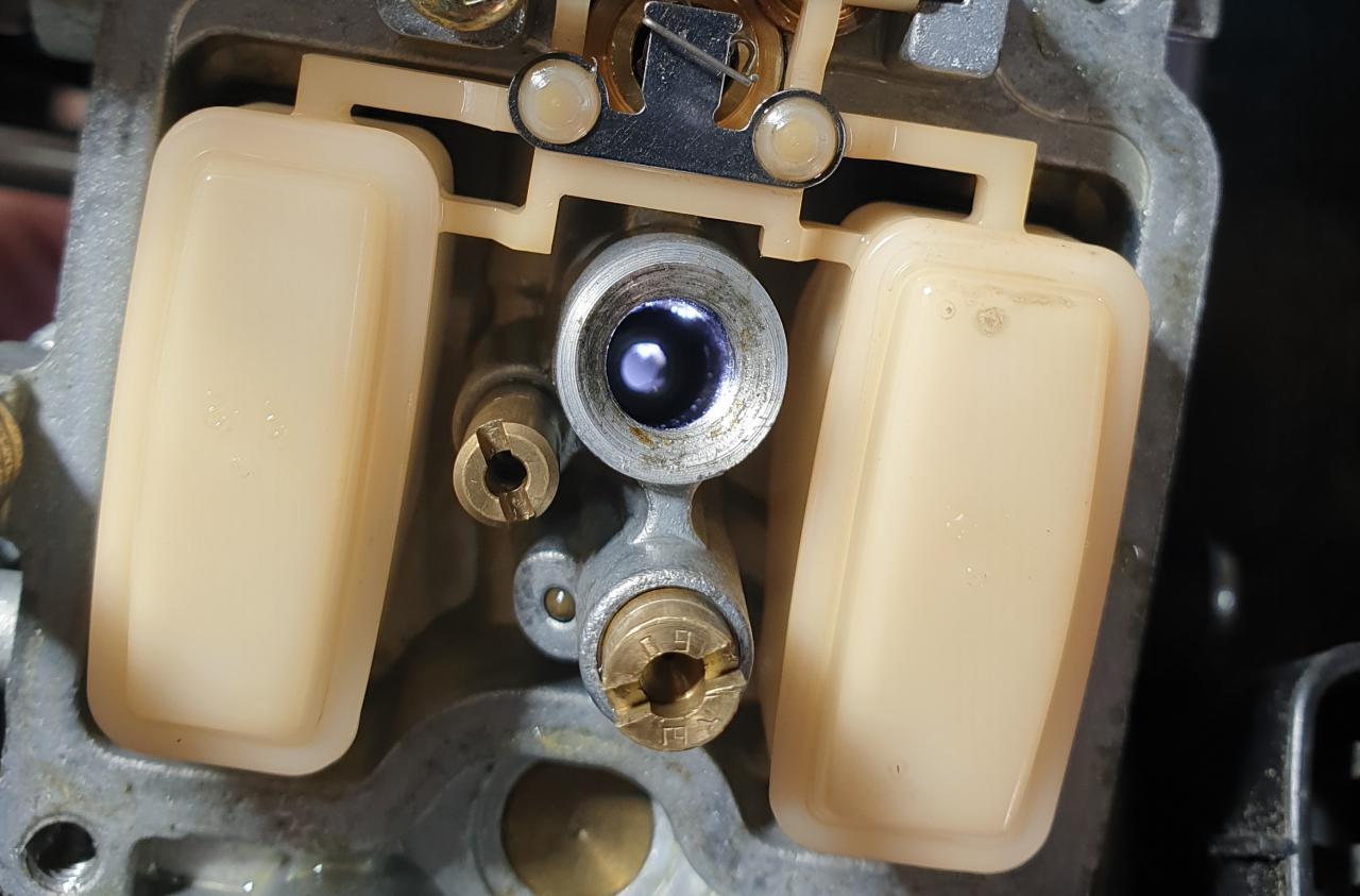

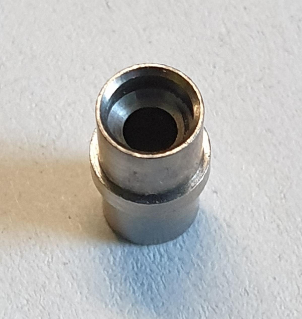

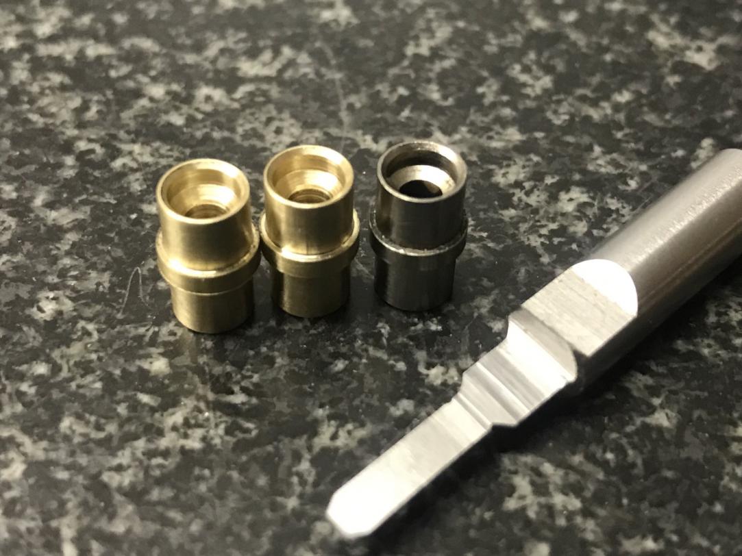

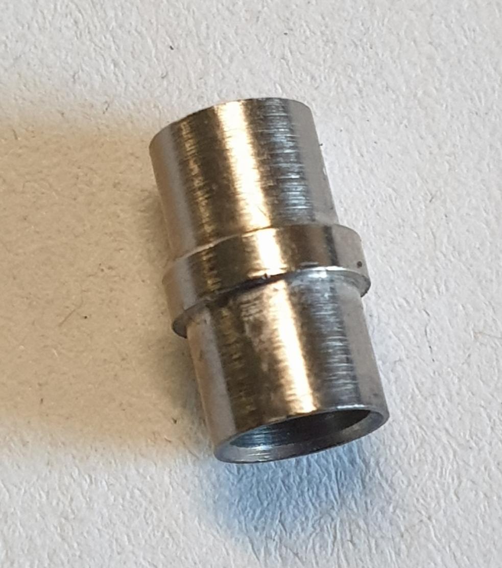

Ich denke ich habe die Ursache gefunden,in der Bohrung in der die Düsennadel sitzt ist eine Hülse eingesetzt. Und die war rechts auch vorhanden, links nicht. Ich habe mir alles nochmal angesehen weil ich das alles nicht verstehen konnte und habe den Düsenstock raus geschraubt und habe von unten mal rein geleuchtet weil ich einfach nochmal schauen wollte und siehe da .... eine Öffnung war viel größe als die Andere.
Es fehlt diese Hülse. Der Verkäufer sagte mir das die Vergaser vor dem Abstellen gereinigt wurden aber dann stand sie ja ne Weile und der Fehler war ja schon da aber ich dachte das in den 2 Jahren die Vergaser wieder vergammelt wären.
Also war die auhc nie dort drin. Ich habe die von der rechten Seite als Muster vorsichtig ausgepresst, die fällt da auch nicht raus.
Gut, wenigstens das Problem gefunden. Ich denke nicht das man das Teil irgendwo kaufen kann. Falls jemand was weiß wäre ich für die Info dankbar.

Wenn, dann bei Topham-Mikuni. Einfach mal anfragen, das Bild schicken mit der Vergaserbezeichnung bzw. Motorrad und Ausführung und dann weiter sehen.

Ab der K1 wurden BSR34 verbaut (Teilweise auch schon bei der K0).
33er sind bei einer K5 definitiv falsch! Und das steht auch so in allen Servicemanuals.
Schau bitte nach, was da wirklich verbaut wurde und ob das überhaupt 2 gleiche Vergaser sind.
Bitte die alphanummerische Kennung am Vergasergehäuse posten.
Würde mich wundern, wenn die mit 33ern jemals gut gelaufen ist......

...das ist die Nadeldüse, von der ich schrieb. Ja, wenn die sogar gänzlich fehlt, dann wirds nichts...
Also das was ich vorhin angehängt hatte ist aus dem original Suzuki WHB. Ich werde nochmal nach Nummern suchen.
EDIT: ich habe nochmal in einem Anderen WHB geschaut, Du hast Recht, es müßten BR34 sein. Ich auche nach Nummern.
Okay, das kannte ich nicht. Ein Freund von mir dreht mir das Teil, dann denke ich das es auch in Ordnung ist ...

Und ihr seid sicher, dass er die Innenkontur 100% identisch drehen kann? Ich kann mir vorstellen, dass 5 bis 10 Hundertstel schon einen gravierenden Unterschied machen. Einen Konus in dem Durchmesser zu drehen wird auch von Hand nichts. Selbst auf einer CNC braucht man erstmal so eine filigrane Bohrstange/Innendrehstahl.
Aber ihr macht das schon

Und ihr seid sicher, dass er die Innenkontur 100% identisch drehen kann? Ich kann mir vorstellen, dass 5 bis 10 Hundertstel schon einen gravierenden Unterschied machen. Einen Konus in dem Durchmesser zu drehen wird sich von Hand nichts. Selbst auf einer CNC braucht man erstmal so eine filigrane Bohrstange/Innendrehstahl.
Moin,
also mein Bekannter hat schon Dinge gedreht die noch eine Nummer filigraner waren und ich bin da erstmal zuversichtlich.
Ich muss mir mal einen Vergaser aus der Vorgängergeneration anschauen ob diese Nadeldüsen dort auch verbaut sind. Die, wie ich jetzt gelernt habe, BR 34 Mikuni, sind ja selten zu bekommen.
Und es Ersatzteil habe ich die Düsen noch nirgends gefunden.
Aber ich kann das Ergebnis ja hier mal zeigen wenn es fertig ist.

Wie gesagt solltest du einmal Mikuni-Topham dazu anfragen. Die Ersatzteile des BSR34 gibts auch in vielen anderen Vergasern - vielleicht passt da was! Der BSR34 heisst afaik nur in der Suzuki-Terminologie so - sollte ihn unter anderer Bezeichnung auch geben.
(https://www.mikuni-topham.de/DEUTSCH...MEDEUTSCH.html)
Der BSS33 hat natürlich genauso eine Nadeldüse. Ob die in den BSR34 passt, weis ich leider auch nicht.
Gibt natürlich noch andere Firmen, wo man anfragen kann:

Gibts noch bei Suzuki, für 'nen 20er: https://www.motorcyclespareparts.eu/...ile/1334101dn0
Aber wenn dein Dreher dir das billiger drehen kann... ich tät aber gleich 2 drehen lassen, so daß du dir wenigstens über die Asymmetrie der Vergaser keine Gedanken machen musst wenn du dann feststellst daß es immer noch nicht so läuft wie gedacht...

Super, vielen Dank für die Links und gleich 2 machen zu lassen ist ne gute Idee.
Ich werde bei Interesse berichten!

Also Düsen wurden angefertigt und alles wieder zusammengebaut.
90% Problem behoben. Die restlichen 10 % sind .... das Moped zieht Falschluft.
