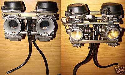

hallo,
ich schraube ja gern, und mache auch viel, aber was Vergaser angeht hab ich nix drauf. In der Suche konnte ich nix finden.
Ich bin mir absolut unsicher, wofür diese schwarze Blende im Auslass zum Zylinder ist (linker Teil des Bildes), und ob das etwas mit Drosselung zu tun hat.
Für hilfreiche Aussagen bin ich sehr dankbar.
Hits:	578
Größe:	35,6 KB

Das ist die Luftfilter - Seite
Und die "schwarzen Dinger" sind die Schieber des Membran-Gleichdrucksystems.
Quelle: Hab ihn gerade in allen Teilen hier vor mir liegen

Bis BJ 96 sollten die Teile nichts mit der Drosselung zu tun haben.

Jupp, logo ist das der Einlass in den Vergaser, Sorry.
Gut, wichtig ist mir das das nix mit Drosselung zu tun hat.
Prima, Danke!

das sind die Gasschieber.
Wenn du am Gashahn drehtst und dadurch die Klappen zum Motor aufmachst entsteht ein Unterdruck zwischen Motor und diesen Schiebern der die Dinger anhebt und dadurch Luft und Spritt in den Vergaser lässt.
